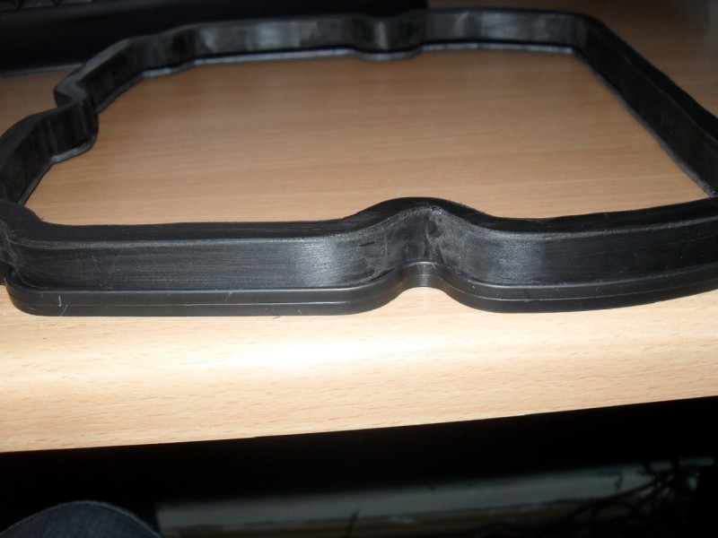

Hier mal ein Teil meines Wintervorhabens.
Ganz nach dem Motto Bigger is better, einen Spacer für die Airbox um das Airboxvolumen zu vergrößern.
Der Spacer bringt ca.0,9 Liter mehr.

Inwiefern bringt das was? :?:

Ich hoffe mal das alles in allem etwas Leistung und etwas Drehmoment bringt.
Verhält sich wohl warscheinlich so ähnlich wie bei einem großen Auspuffvolumen...

Biedi hat geschrieben:Hier mal ein Teil meines Wintervorhabens.
Wo gibts sowas ?

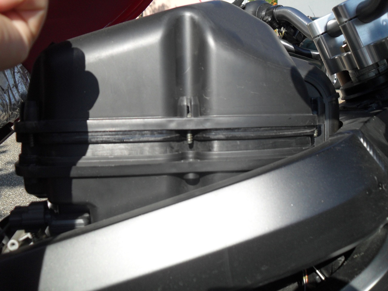

Seh ich das richtig das du den luftfilter unter der erhöhung hast? Wenn es so is, bringt es dir nix! Der filter muss über der erhöhung sitzen da es um das volumen unter dem filter geht.

an die logik von der sache komme ich nich ran...
die sache mit dem 1000er schnorchel komm ich ja noch halbwegs mit... aber das :mmh: :mmh: :mmh:

sorpe hat geschrieben:
schnapser hat geschrieben:Wo gibts sowas ?
:arrow: :arrow: :arrow: DA! :mrgreen:
Da hätte es bestimmt sowas gegeben :mrgreen:
Jetzt heißt es halt selbst basteln
Jonny hat geschrieben:Musstest du den Tank erhöhen, oder hat das noch genau in die Mulde gepasst?
MFG
Den Tank muss man etwas erhöhen aber wie viel genau weiß ich noch nicht, vielleicht modifizier ich auch noch den oberen Airboxdeckel.
Seth hat geschrieben:Seh ich das richtig das du den luftfilter unter der erhöhung hast? Wenn es so is, bringt es dir nix! Der filter muss über der erhöhung sitzen da es um das volumen unter dem filter geht.
LG
Seth
Jein, das was du als Luftilter meinst war mal ein Luftfilter. Hab den Luftfilter ausgeschnitten, dieser ist jetzt eine Zentrierung für den Spacer. Also ausgeschnitter Luftfilter-->Spacer-->Luftfilter-->Airboxdeckel.
fatdog hat geschrieben:PS: diese sache is ja gegen deine Idee "Lightweight SV". da bekommt deine SV 0,00x g mehr auf die hüften 8O
Hab es gerade nachgewogen :mrgreen: , wiegt ca.170g , kann ich gerade noch so verkraften :zwinker:
Dafür kommt demnächst(Lieferzeit14-21Tage) ein neues Leichtbauteil 8) abwarten :hallo:
Gruß Biedi

Hi Beidi, Ich meinte schon den echten Luftfilter. Aber du hast es schon richtig gemacht! :D Auf dem bild sah es irgendwie so aus, als ob du den "echten" Lufi unten und den zentrierungs Lufi oben eingebaut hättest. Das wäre dann sinnlos gewesen :D

Der Luftfilter is ja ein K&N , der is ja aus Gummi und nicht so steif wie der Orignale Luftilter.
