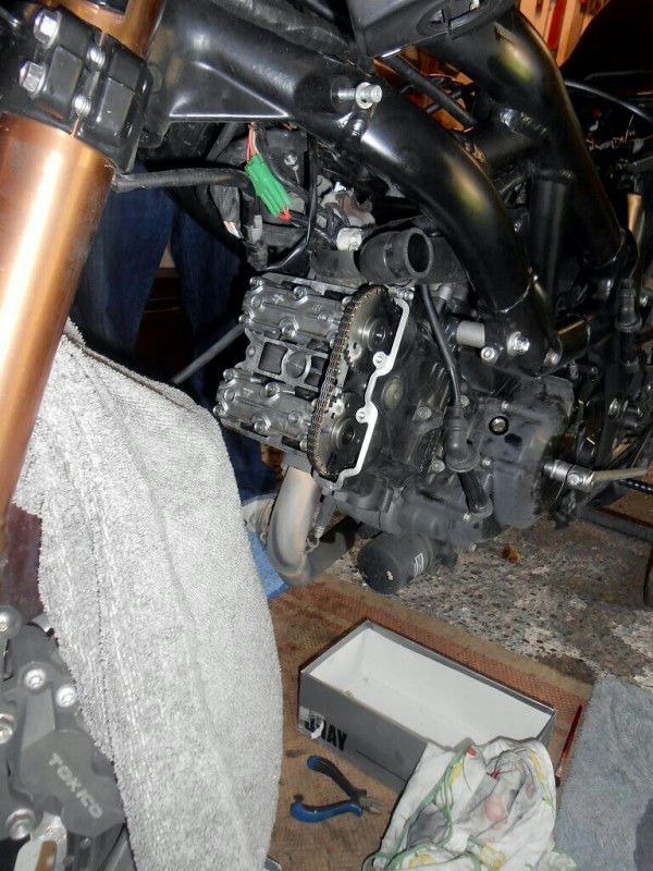

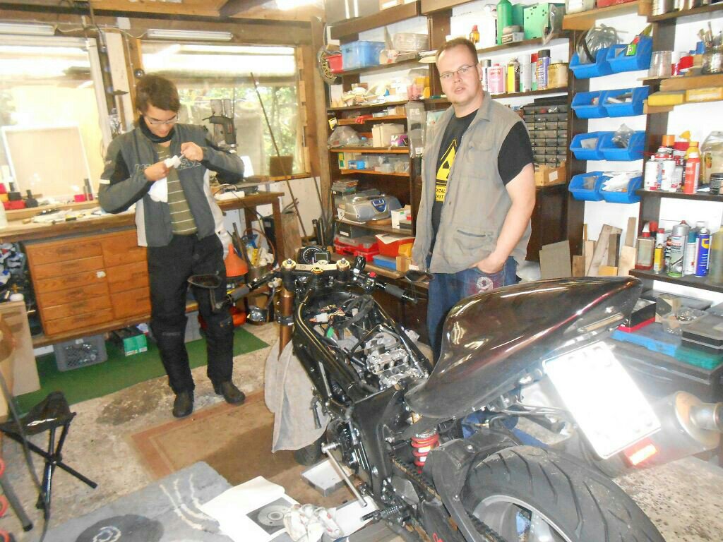

So, ein schönes Wochenende liegt hinter mir, mit und bei Guzzistoni.
Resultat:
Nocken sind drin und der Motor läuft prächtig. Beim abtouren rotzt er jetzt richtig pornös. Scheint wohl normal zu sein, Stoni seiner macht das, wenn auch etwas leiser, auch.
Die Kupplung lässt sich nun mit nur einer Hand bedienen (danke Max für den Zug, und Guzzistoni für die Schnecke)
Nach nun etwas mehr als 1500km Autobahn ist die größte Überraschung das der Angel GT nicht den Hauch einer Kante auf der lauffläche hat. B-)
Ich möchte mich an dieser Stelle nochmal herzlich bei Guzzistoni für die Hilfe und die Gastfreundschaft bedanken. Bist a Pfundskerl :-D ;-)

Kein verändertes Feeling beim Fahren durch die neuen Nockenwellen? Nur das Patschen beim Abtouren? :(

Oh doch, ab 6000rpm geht ne ganze Ecke mehr als vorher. Darunter auch aber nicht so stark wie die Steigerung obenrum.

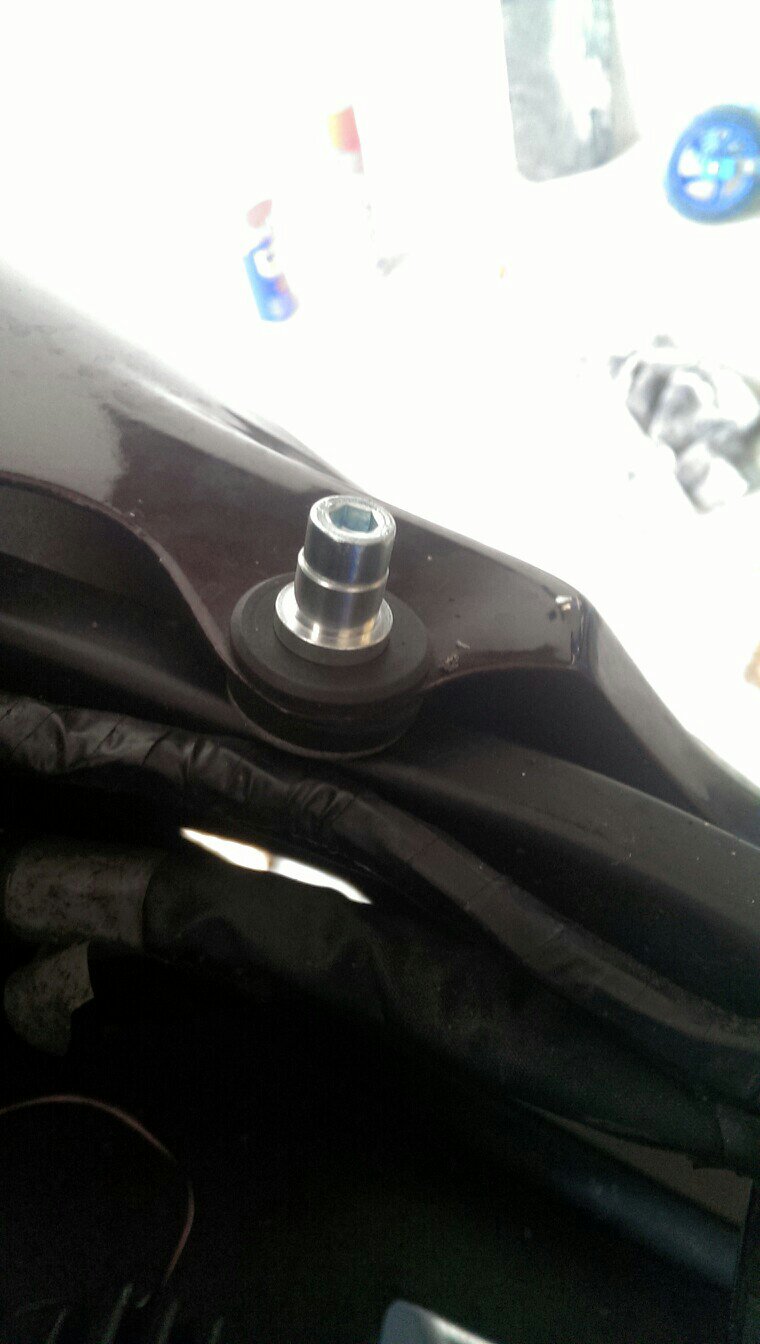

Heute mal etwas Feintuning. Durch den Umgeschweißten Heckrahmen, Sitz der Sitz auf der Verkleidung auf und staucht diese.
Lösung ist auf dem Bild zu sehen.
Jetzt knarzt nix mehr :-)
