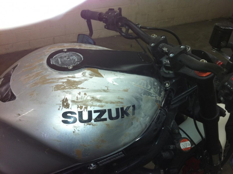

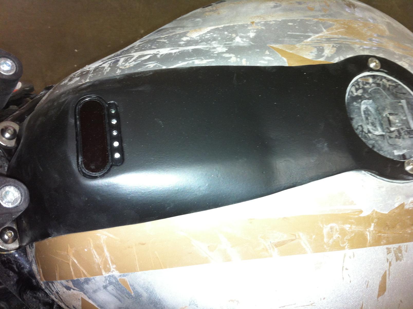

Und einen hab Ich noch:
Ohne gross Worte,nur soviel:Da Ich noch nie mit Gfk/Spachtel etc gearbeitet hab bin Ich mehr als zufrieden um nicht zu sagen STOLZ
Achja,beschichtet wurde mit Plasti Dip.Oberfläche könnte schöner sein :( hell

Der GFK-Buckel ist richtig gut geworden. Den Dreck aufm Tank kann man noch abmachen oder?
Ansonsten, schickes Ding.

Ja der Dreck auf m Tank is Packetband(geht fast nich runter :( idiot )
Aber is ja nich wild.
NAch m Tüven soll se ja gelackt werden dann schleif Ichs ab.

mit petrol geht das gut weg!
darf man eigentlich elstern? :) Angel

bios31 hat geschrieben:mit petrol geht das gut weg!
Klaro,
is aber ne Schweine Arbeit.
Vor allem mit dem spachteln un schleifen hab Ich mich schwer getan ;) bier

Haste sehr gut hinbekommen, zumindest was man auf den Bildern sehen kann. Ich bin echt auf das Gesamtergebnis gespannt. Nur, willst du die wirklich erst tüven lassen, dann alles wieder ab und dann zum lackieren? Meinst nicht, dass es einen besseren Eindruck beim TÜV macht, wenn sie auch optisch gut, also qualitativ dasteht? Ich als Tüver hätte so das Gefühl, dass bei dem Anblick etwas Pfusch im Spiel ist. Weißt ja, das Auge isst mit :wink:
nepp
Beiträge: 1126
Registriert: 08.03.2010 19:08
Re: Winterumbau 2012
#172
Beitrag von nepp » 08.02.2013 18:19
Soulrebel hat geschrieben:Haste sehr gut hinbekommen, zumindest was man auf den Bildern sehen kann. Ich bin echt auf das Gesamtergebnis gespannt. Nur, willst du die wirklich erst tüven lassen, dann alles wieder ab und dann zum lackieren? Meinst nicht, dass es einen besseren Eindruck beim TÜV macht, wenn sie auch optisch gut, also qualitativ dasteht? Ich als Tüver hätte so das Gefühl, dass bei dem Anblick etwas Pfusch im Spiel ist. Weißt ja, das Auge isst mit :wink:
Naja,der Heckrahmen zB ,sowie das leicht bearbeitete GfK Heck will er denk lieber "roh" sehn.Vor allem eben die Schweissnähte.
Ausserdem hat mir mein Tüver gesagt(un zwar klipp un klar) das Ich Ihm mit so nem Umbau ab März nich mehr kommen muss,dann hättte er dafür erst ma keine Zeit mehr(is au derjenige der immer die Werkstätten abklappert).
Ich seh da kein Problem.
Ich muss auch nich zwingend im März die Saison starten aber Tüv muss halt gemacht sein dann kann Ich die ein oder andere Kleinigkeit immer noch machen. ;) bier
Achja,un geputzt wird se natürlich schon noch.
Dann sieht nur noch der Tank so scheisse aus:-)

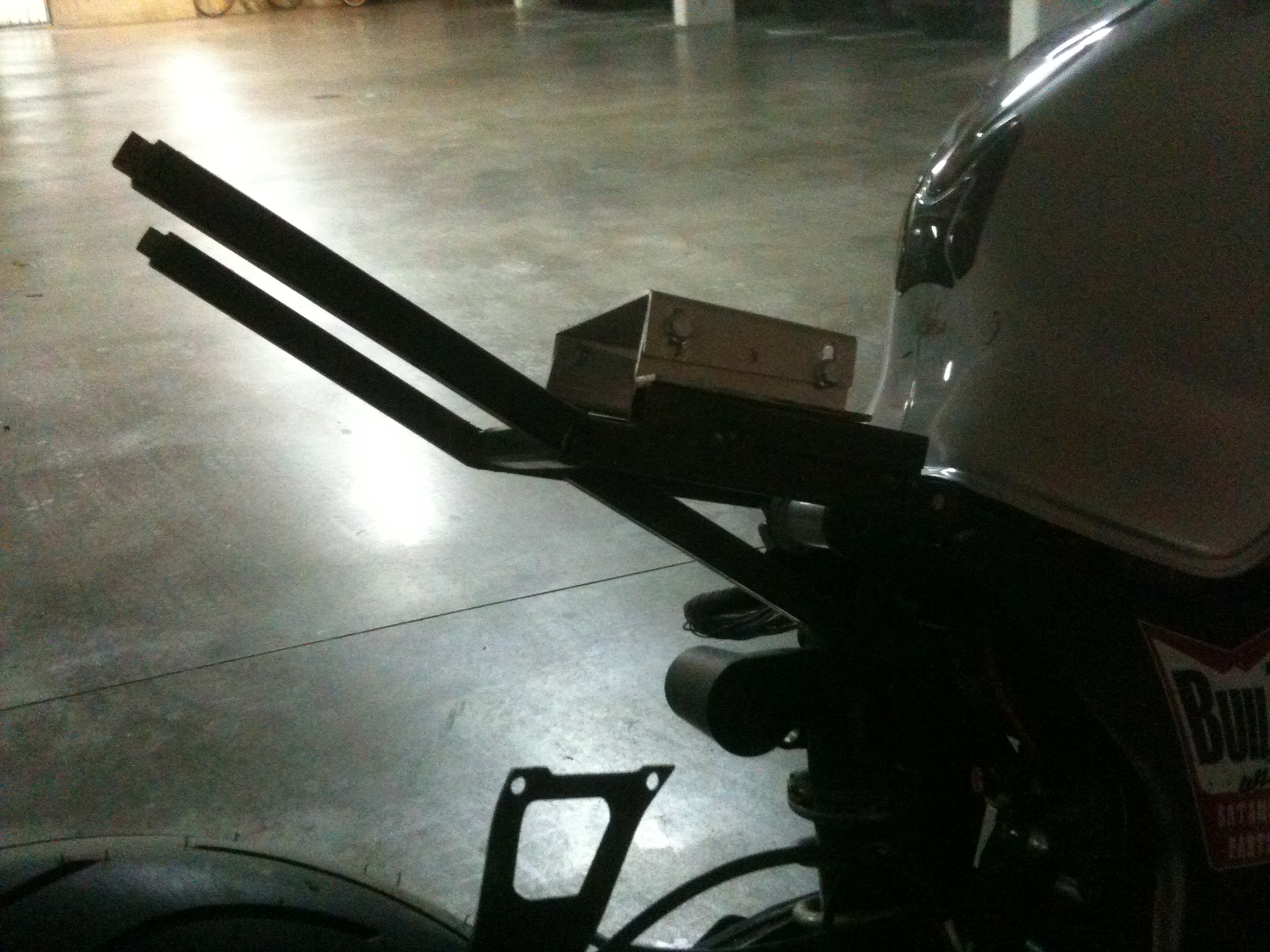

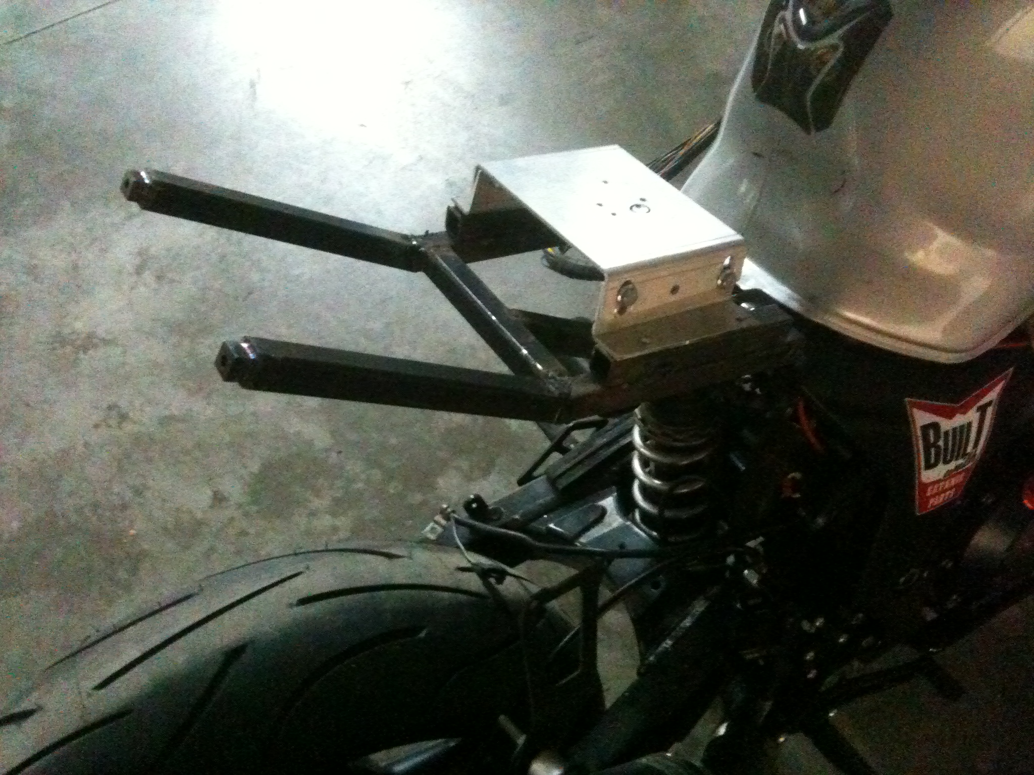

Beitrag von nepp » 09.02.2013 18:09
Schraubär hat geschrieben:So wie das jetzt aussieht muss bloß noch der Arsch drauf und du bisch fertig :?:
Glückwunsch ;) bier
Steht echt gut da das Möhrchen.
Zu dem Thema:
Heute den Heckrahmen zusammengepunktet 8)
Dieser Rahmen dient nur als "Modell".
Den baut mein Kumpel dann die Tage im Geschäft nochmal komplett nach.
Sauber verschweisst,und mit Blechen drin.(Als Montage Grund für die Elektrik)
So dann komplett
Wozu wir noch gar keine zufriedenstellende Idee haben sind der Auspufhalter und der Halter fürs Windschild.
Aufnahme für Kennzeichenhalter fehlt au no(der Halter kommt nächste Woche und wird dann eingepasst).
Distanzen für s Hinterrad werden auch noch mal neu gedreht(Sind dann ganz andere Maße wenn man sauber und zu zweit messen kann :( hell )
Neue Kette is auch bestellt.
So,morgen wird schonmal n weng am Heck rumlaminiert.Den Rahmen bekomm Ich eh erst in paar Tagen.Solang kann des dann trocknen.
Schönes Wochenende allen zusammen ;) bier
Achja,sorry für die Bildqualität,musste mim Geschäftshandy fotografieren weil mein Akku leer war :mrgreen:

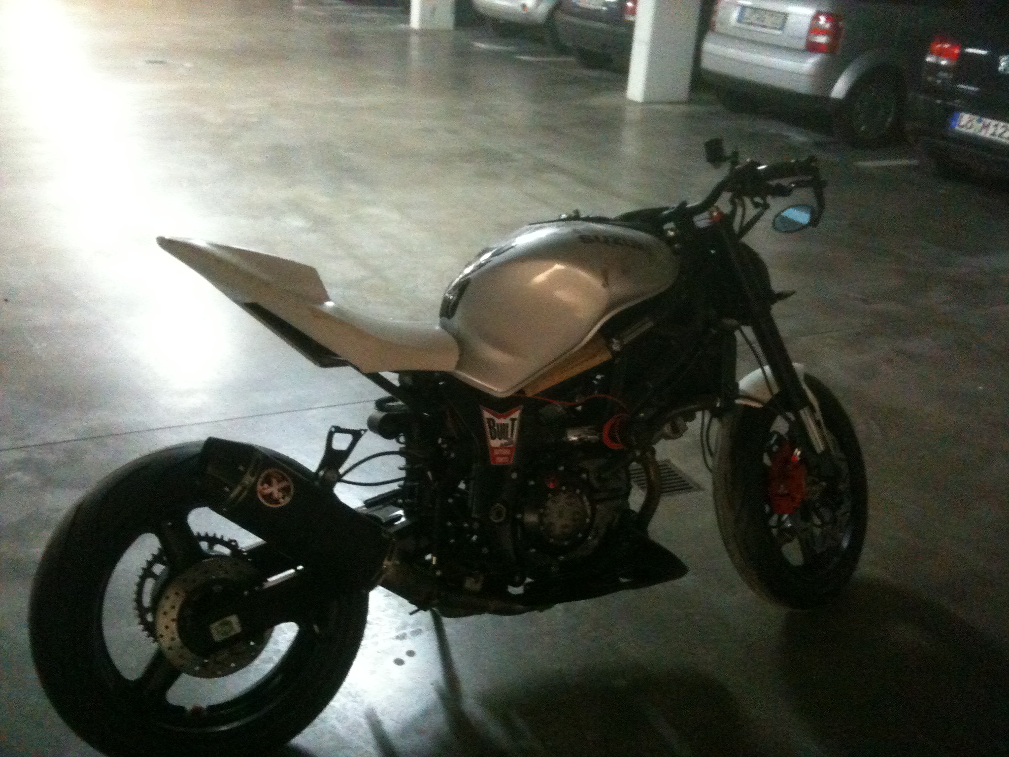

#179
Beitrag von aVa » 09.02.2013 22:13
Gefällt mir ausgesprochen gut was ich da sehe! :top:
Das Heck hast du beim Sitz gekürzt oder?!
HIER siehts zu lang aus.
SO macht's ne geniale Optik.
Auch der Winkel is ned zu extrem.
Die Lösung mit dem Tacho is auch spitze.
Ansich ist die Gesamtoptik schonmal sehr vielversprechend.
Freu mich drauf wie's weitergeht...
