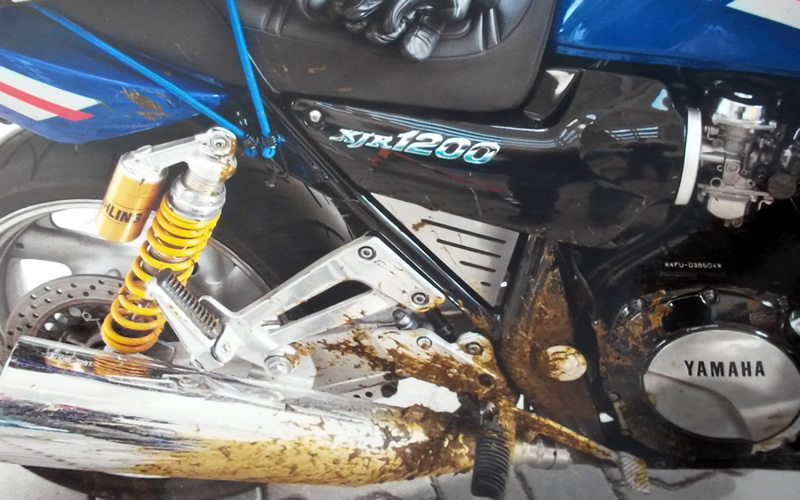

so sieht's aus wenn man mitten durch durch nen frischen Kuhfladen fährt 8O :mrgreen:
shit happens1.jpg (141.12 KiB) 7585 mal betrachtet
Und erst das zugehörige Aroma... :ichnich:
Den Fahrer hat's auch voll erwischt (leider kein Foto) und wurde von oben bis unten mit dem Dampfstrahler abgeduscht :mrgreen:

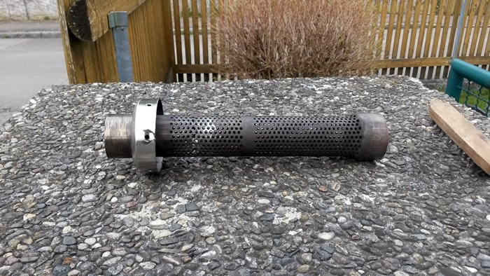

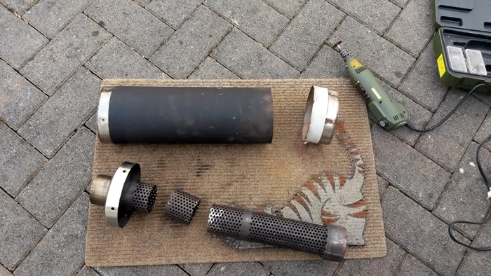

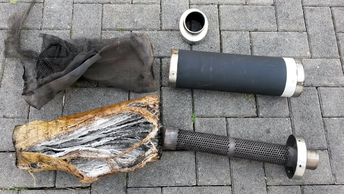

Ich hab da gestern mal was angefangen und heute fertig gemacht :mrgreen:
1. Slip-On abnehmen, Nieten aufbohren, auseinandernehmen.
2. Endtopfhülle und Siebrohr um 5cm kürzen
3. Siebrohr wieder zusammenschweißen
Zuletzt geändert von aVa am 12.04.2015 21:14, insgesamt 3-mal geändert.
SV650 - Ace Cafe Tokyo Edition Two [Rennflötenbeschneidung]
#1782
Beitrag von aVa » 12.04.2015 18:15

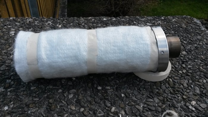

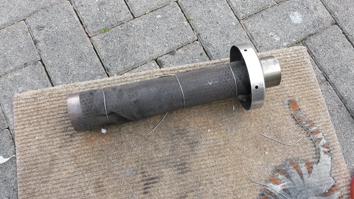

4. Drahtgeflecht um's Siebrohr wickeln und fixieren
5. Silikatfaser- und Glasfasermatte um's Siebrohr wickeln und mit Kreppband fixieren
6. Endtopf wieder zusammenbauen, vernieten, abschleifen und lackieren
Zuletzt geändert von aVa am 12.04.2015 18:22, insgesamt 1-mal geändert.
#1783
7. Fertig :D
5cm sind jetzt nicht die Welt, aber kürzer sollt's nicht werden. Nun sind's insgesamt ca. 35cm (MIVV GP = 30cm)
Passt schon. Soundmäßig hat sich nichts verändert!
Was mich beim Auseinanderbauen aber echt gewundert hat, dass das Dämmmaterial noch so fit war 8O
Dachte da is fast nix mehr drin :mrgreen:
Demnächst wird dann noch ein "Schandfleck" am Moped durch schickes Zubehör ersetzt 8) .
Muss mir aber erst noch überlegen wie ich ein damit verbundenes Problem löse :roll: ...
Und nächste Woche geht's vllt. zum Abstimmen auf'n Prüfstand. Damit der PowerCommander auch endlich mal ne Daseinsberechtigung hat :mrgreen:

Beitrag von guzzistoni » 12.04.2015 22:59
Gut gemacht Michi -- und erstaunlich, das die Stopfung im ESD noch so gut in SChuß war -- da macht das dünne Fließ einen Menge aus, glaube ich. Der Takkoni z.B. hat das nicht.
