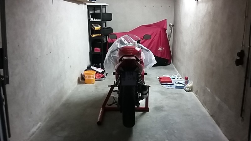

Schritt 1 (von gefühlt 500
Habe gestern mein Winterquartier in der Garage bezogen, mit Werkzeug dekoriert und so "kuschlig" eingerichtet wie möglich
Habe auch gleich mal losgelegt und mit Hilfe einer Spritze und einem PVC-Schlauch (6x1,5mm) aus dem Baumarkt, die Bremsflüssigkeit abgesaugt. Erst aus dem Bremsflüssigkeitsbehälter und dann über die Entlüftungsventile die Leitungen so gut wie möglich geleert. Da das mit der Bremsflüssigkeit immer so ne Sauerei ist, hab' ich natürlich davor alles großflächig abgeklebt. Will ja meinen Lack net verhunzen.
Hat prima geklappt. Die Leitungen sollten jetzt quasi leer sein. Damit ist soweit alles vorbereitet um die Leitungen zu demontieren. Sollte dann hoffentlich nichts mehr (oder nicht mehr so viel) an Bremsflüssigkeit raussiffen beim Abbauen.
We'll see
bis dann

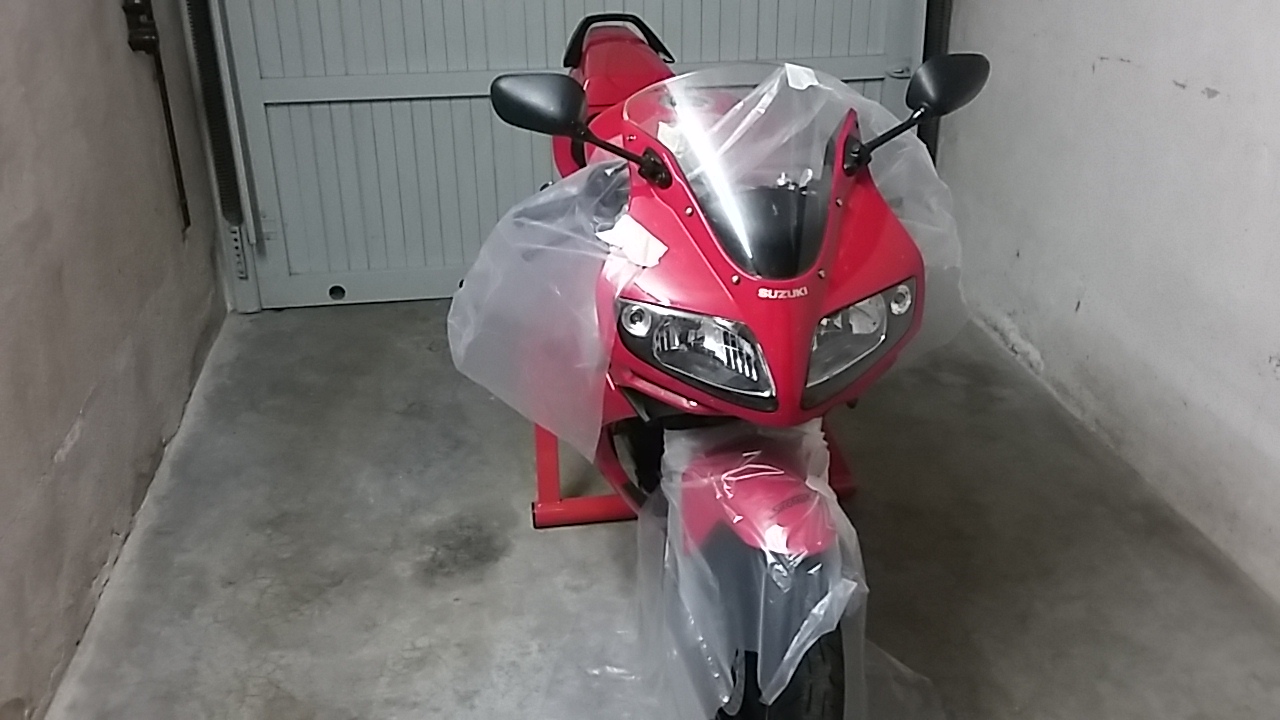

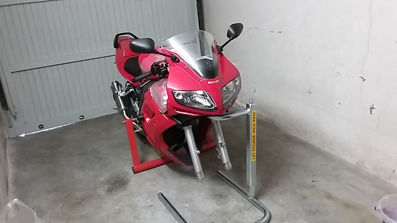

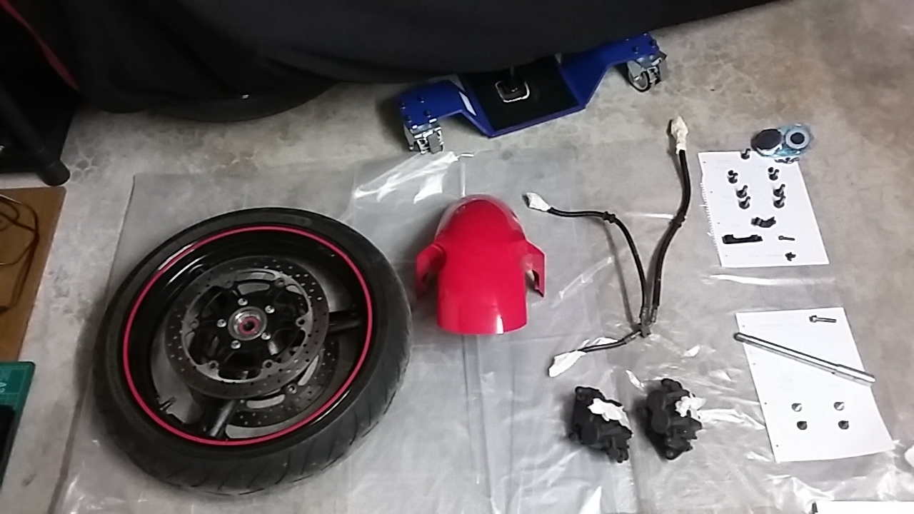

Schritt Numero 2
Ich hab am Wochenende an meinem Vorhaben weitergemacht und bin relativ weit gekommen
Angefangen habe ich damit, die Bremsschläuche von den Bremssätteln abzumontieren.
Der Plan, dass es keine Sauerei gibt, wenn man vorher die Schläuche leersaugt, ist voll aufgegangen. Beim Abschrauben kam lediglich ein kleiner Tropfen zum Vorschein, der dann schnell weggewischt werden konnte.
Als nächstes wurden die Sättel abmontiert und anschließend folgte das gleiche Spiel wie unten, nur mit dem oberen Anschluss der Bremsschläuche an der Armatur. Dann noch alle kleinen Halterbleche entfernt und schon waren die Bremsschläuche draußen
Nach Sätteln und Schläuchen folgte die Demontage des Vorderrads und des Frontfenders. Den Frontfender habe ich dann bei der Gelegenheit auch gleich mal richtig von Innen gesäubert. War ganzschön verdreckt. Aber wann kommt man auch mal dazu den gründlich sauber zu machen ?

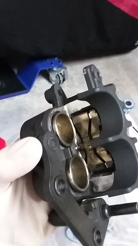

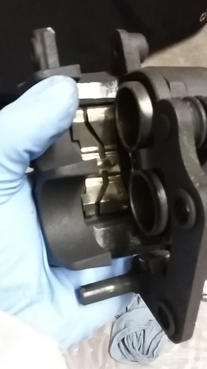

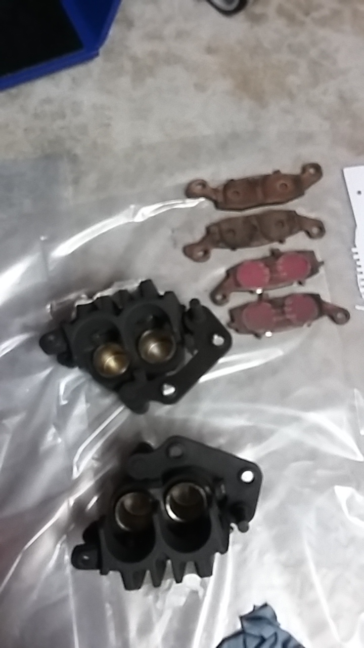

Nachdem das erledigt war, habe ich mich an die Bremssättel gemacht und die Beläge ausgebaut. Die Beläge haben bestimmt noch gut die Hälfte der Belagstärke, drum hebe ich diese Mal auf. Die Belagstärke war jedoch nicht, der Grund für den Belagwechsel, sonder der, dass ich mit Sinterbelägen die Performance verbessern will. Mal schauen, ob dem auch so sein wird
Aber zunächst mussten erstmal die Sättel gereinigt werden. Über die Jahre hat sich da doch recht viel Bremsstaub angesammelt. Allerdings waren die Kolben und so nicht derart schmutzig wie ich gedacht habe. Mit Bremsenreiniger und Tuch ging es dem Dreck recht effektiv an den Kragen, sodass die Sättel nach einiger Zeit wieder sauber waren. Die Bremskolben habe ich nicht ausgebaut, da die Dichtungen einen guten Eindruck machten und bisher komplett dicht hielten. Auch die Kolben an sich sahen noch aus wie neu. Nach dem Wochenende steht der Schwabenpfeil nun so in der Garage
Soweit habe ich alles für die nächsten größeren Schritte vorbereitet. Diese werde dann die Demontage und das Zerlegender Gabel und der Einbau der Sinterbeläge in die Bremssättel sein
Ich werd euch auf dem Laufenden halten. Bis dann

Die Bremssättel sahen ja echt noch recht sauber aus.
Eine Frage und einen Tipp hätte ich noch. Erstmal die Frage (vielleicht auch an die Allgemeinheit). Wie sieht es denn beim Reinigen der Sättel mit Bremsenreiniger aus? Die Frage daher, da derjenige bei dem ich Anfang des Jahres einen Bremsflüssigkeitsbehälter und Bremsflüssigkeit gekauft habe, eine Anleitung zum Bremsflüssigkeitswechseln beigelegt hatte, in der er empfohlen hat, die Bremskolben zu reinigen und zurück zu drücken. Dazu hatte er dann geschrieben, dass ich keinen Bremsenreiniger nehmen solle sondern entweder Wasser mit Spülmittel oder einen Kunststoffreiniger, da Bremsenreiniger die (Gummi-)Dichtungen an den Bremskolben angreifen würde.
Dann noch einen Tipp (falls Du es nicht eh vor hattest): Wenn Du die Reifen wechselst, kauf Dir für ein paar Euro abgewinkelte Metallventile. Die brauchst Du dann nicht mehr jedes Mal beim Reifenwechsel tauschen zu lassen und vor allem kommt man viel besser ´dran um den Luftdruck zu prüfen.
Weiter viel Erfolg. Den aufwändigen Teil (die Gabel) hast Du ja noch vor Dir.
