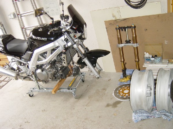

Habe heute auch mal meine Baustelle abgelichtet.
Felgen sind jetzt sandgestrahlt, werden nächste Woche gepulvert. Und dann kommt der Gabelwechsel dran, der Doppelscheinwerfer ist auch schon da, die Lampenmaske im Buellstyle wird noch geordert. Das Ganze sollte bis Ende März fertig sein, kommen noch ein Haufen Kleinarbeiten dazu (Bugspoiler, Dekor, ...).
Ich werde weiter berichten.

Sandi
#189
Beitrag von Sandi » 18.02.2006 22:38
aaaahhhh wie geeeeeiiiil ich will die Gabel!!!! :wink:
was hasch denn gezahlt für des gute Stück und was is des für eine bzw. aus welchem Bike?
sieht richtig teuer aus 8)

@speedy: dein moppedständer kann was, echt hilfreich... die gabel ist auch nicht zu verachten :-)

Beitrag von sv-speedy » 19.02.2006 12:22
@sandi
Gabel ist von einer 2001/2002er GSXR 1000. Komplett mit Brücken, 6-Kolben-Bremse, Achse und Stummel für 502,00€ (aber ohne Bremsscheiben) bei ebay.
