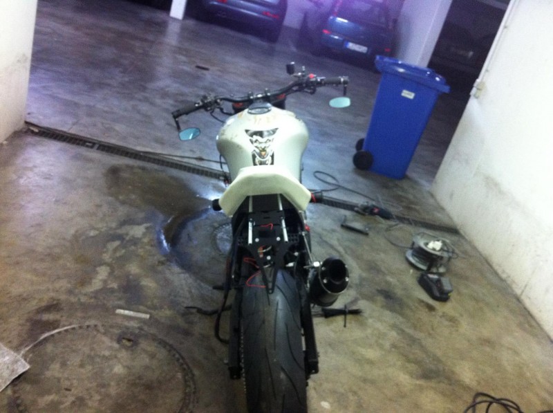

aVa hat geschrieben:Gefällt mir ausgesprochen gut was ich da sehe! :top:
Das Heck hast du beim Sitz gekürzt oder?!
Auch der Winkel is ned zu extrem.
Die Lösung mit dem Tacho is auch spitze.
Ansich ist die Gesamtoptik schonmal sehr vielversprechend.
Freu mich drauf wie's weitergeht...
Danke ;) bier

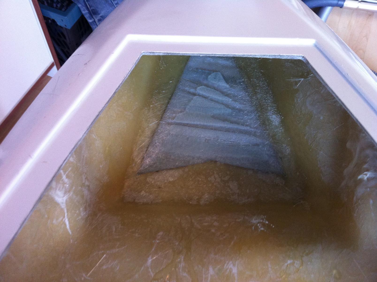

Heck is gekürzt worden.Hab aktuell ca 4 cm Spalt zum Tank(war so gewollt)
Da wird dann sauber anlaminiert um nen schönen Tankanschlusszu bekommen.

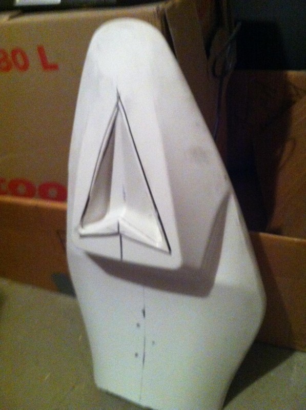

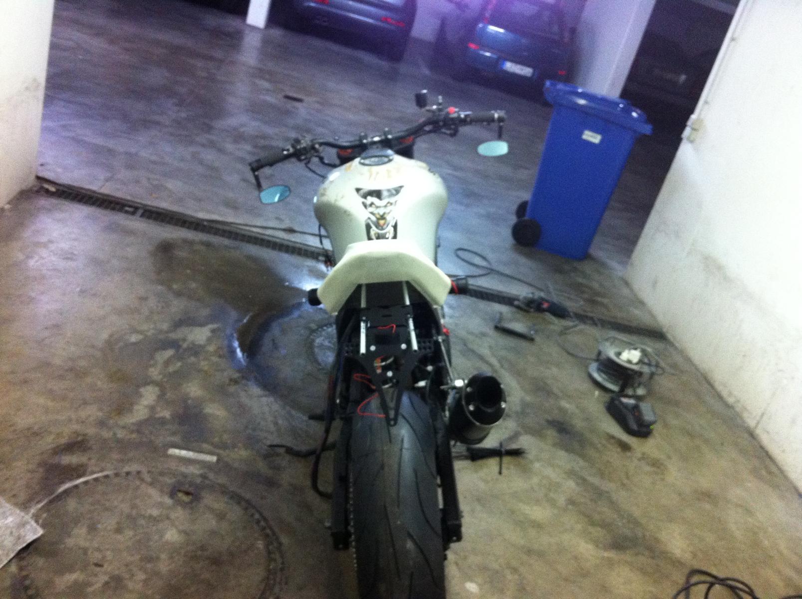

Hab schon weng angefangen mim Heck zu bearbeiten.
Zuerstmal hat mir die Vertiefung die hinten drin is nich gefallen.
Ausserdem kann Ich den Platz sicher noch gebrauchen 8)
Also rausgeschnitten.
Von unten erstmal zulaminiert

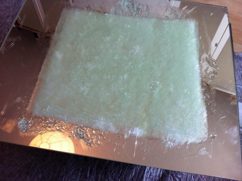

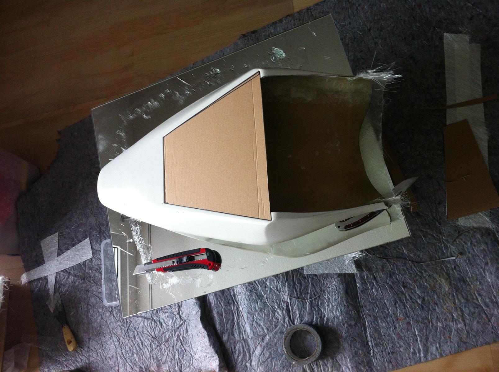

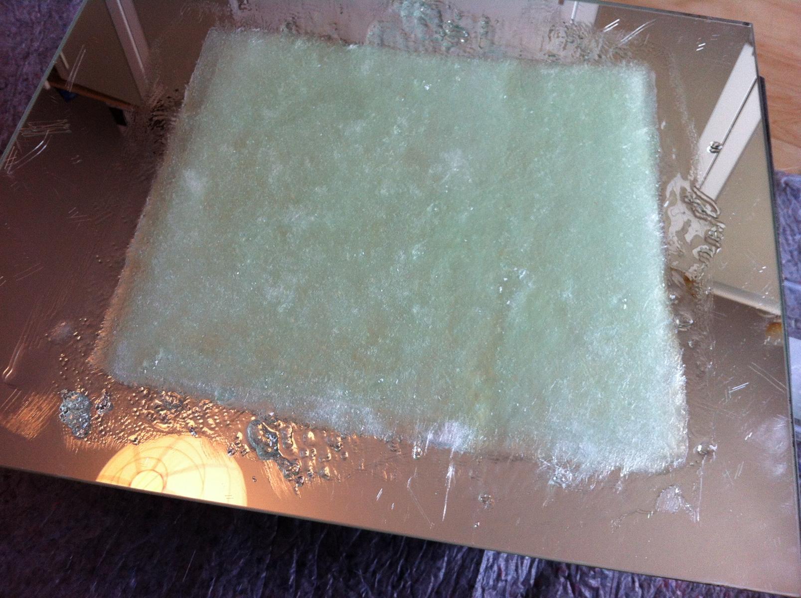

Dann noch auf n alten Spiegel zwei Lagen Matte laminiert um ne schöne Platte zu bekommen für die Heckunterverkleidung
nepp
Beiträge: 1126
Registriert: 08.03.2010 19:08
Re: Winterumbau 2012
#182
Beitrag von nepp » 11.02.2013 14:48

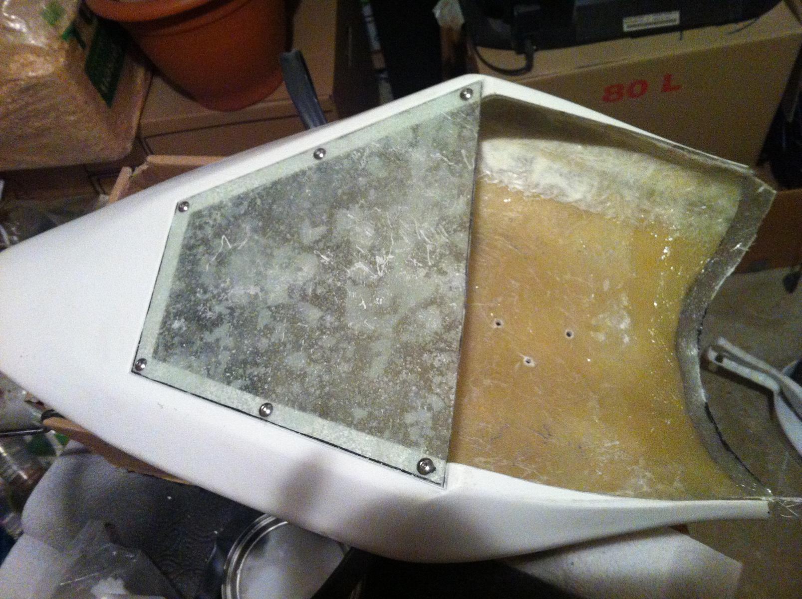

So,nachdem das über Nacht schon alles ausgehärtet is.
Heute ne Schablone geschnitten
Dann Platte zugeschnitten und verschraubt
Vorne am Höcker noch von innen nen Überstand anlaminiert.Des macht dann später den Übergang zum Tank stabiler.
Hab mir von innen Muttern ins Heck geklebt(mit dem Harz)mal schaun ob des hält.

Jau ohne die Vertiefung gefällts mir auch besser!
Ein Übergang zum Tank sauber hinzubekommen stelle ich mir echt schwer vor, aber das sieht schon echt gut aus!

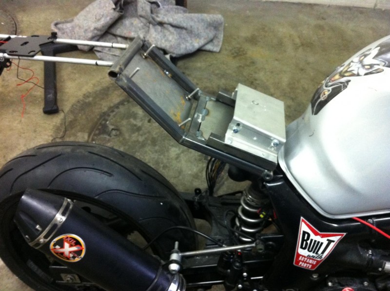

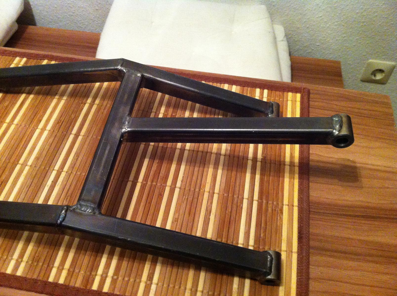

Erstes Stadium vom fertigen Heckrahmen.
Extrem stabil.Und toll gemacht von meinem Kumpel mit den Hülsen(Ich hatte da ja ne viel lumpigere Lösung im Kopf :roll: )

Sieht so aus als würde das ganz gut halten! Ganz sicher besser als das Original!!

Heute am Heckrahmen weitergemacht.
Tankhalterung,Auspuffhalter und Kennzeichenhalter(den noch nicht ganz) gefertigt.
Die Heckbrücke vorne ist nur aufgelegt.Anfang nächste Woche wird er dann komplett fertig gemacht.
Im hinteren Teil an den 4 Schrauben wird dann das Blech für die Elektrik geschraubt.
Noch ne Ansicht von der Seite(nur der Kennzeichenhalter neu,des Heck ist sooo kurz,mir ist keine andere Lösung eingefallen.)

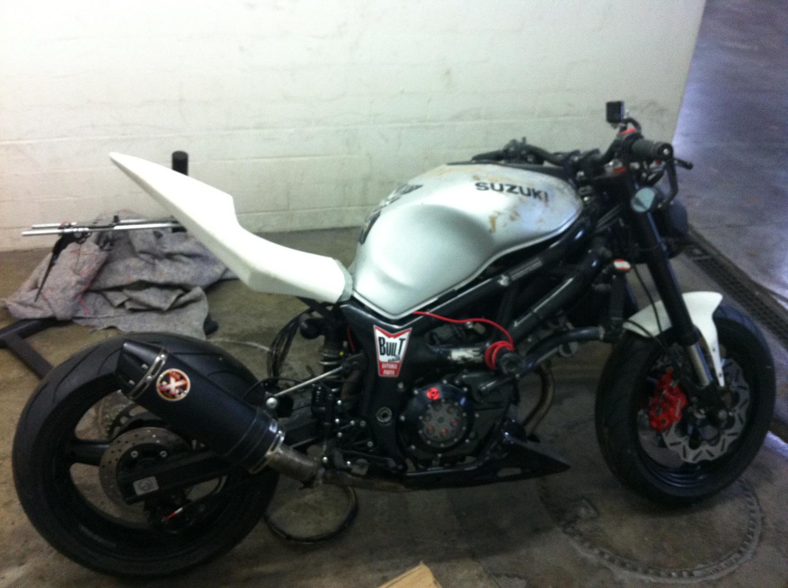

Und einmal von hinten.
Die Rohre werden jetzt noch gekürzt.Am Ende für den Kennzeichenhalter dann flachgepresst und gebohrt.Die obere Platte vom Kennzeichenhalter
fällt dann weg.
Ausserdem wird zwischen die zwei langen Ausleger noch n Kreuz aus dem selben Material geschweisst(für die Optik 8) )
Evtl schaff Ichs übers Wochenende noch den Tankanschluss zu laminieren.......
