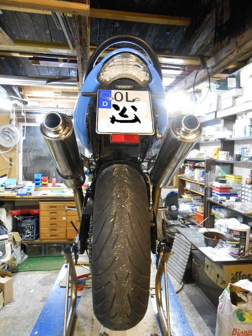

Wird dann jetzt eher so aussehen (ist noch provisorisch):

Beitrag von IMSword » 04.03.2015 23:48
Gefällt mir nicht!
Fotoknips mal bissl höher bittw
Re: guzzistoni's Knubbel *Belustigung das ganze Jahr*
#1803
Beitrag von Schafmuhkuh » 05.03.2015 8:50
Das hat den Namen Schubkarre jetzt aber verdient :D
Ich glaube da darfst nochmal Hand anlegen dass das gut aussieht. Also irgendwie enger zusammen.
#1804
Beitrag von VOODOO » 05.03.2015 8:55
Sind da zwei verschiedene Einsätze in den Töpfen?
JuBa
Beiträge: 3434
Registriert: 03.05.2007 23:01
Wohnort: Südlohn
#1805
Beitrag von JuBa » 05.03.2015 13:25
Muss Martin und Schaf recht geben. Das kannst du besser.
#1806
Beitrag von guzzistoni » 05.03.2015 13:29
Das einfachste wird sein, wieder die SV-Schwinge einzubauen.

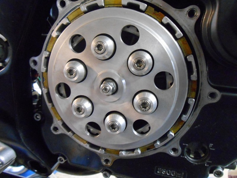

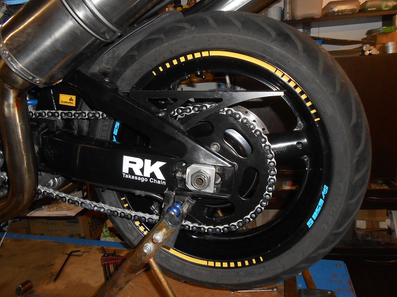

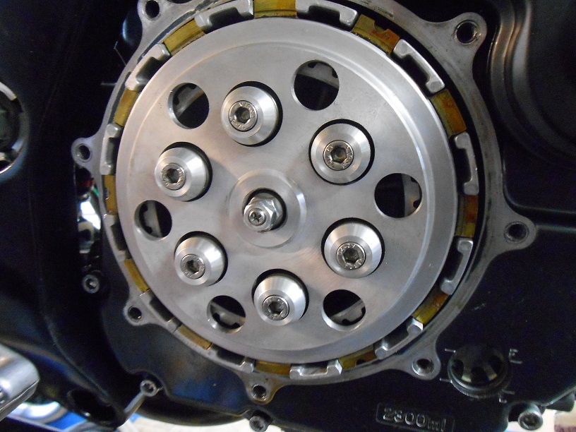

Heute wurde wieder ein wenig der Schraubenschlüssel geschwungen.
Ich habe mal die abgedrehte Kupplungsdruckplatte montiert, sieht doch ganz lustig aus. Polieren will ich die nicht, das ist den Schaf seine Sache :) Vllcht noch die Federteller schwatt eloxieren lassen.
Ach ja apropos schwatt --> habe jetzt auch eine neuen Kette (die neue von Enuma, in 520' -- Hardy sei Dank ;) bier ), und neues Ritzel und Kette. Das Schraubschlo0 von Enuma ist eine feine Sache :!:

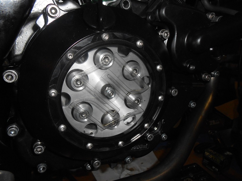

at das mit der Stellschraube gut gepasst?

Beitrag von Kolbenrückholfeder » 06.03.2015 22:43
Da hat JuBa beim Kupplungsdeckel wieder exzelente Arbeit geleistet. Wusste gar nicht dass er mit dem Teil schon in Serie gegangen ist. :)wech(:

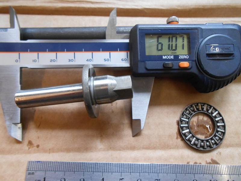

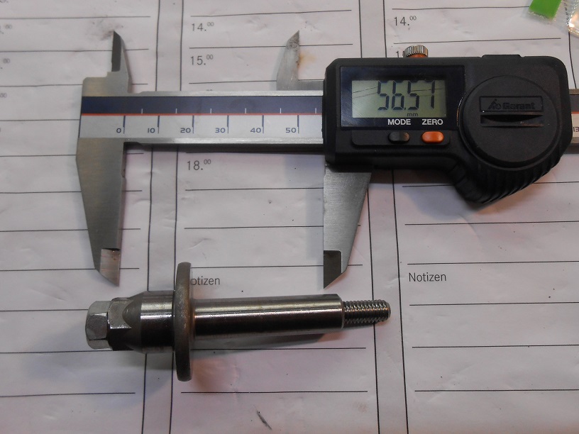

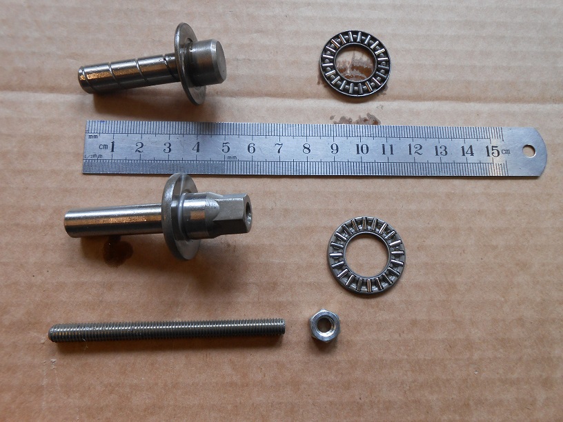

Dieter hat geschrieben:at das mit der Stellschraube gut gepasst?
Nein, war zu lang für den Gucklochdeckel, ich musste die Stellschraube abdrehen, was nicht einfach war, da das Material gehärtet ist und meine Drehmaschine für solche Sachen nicht geeignete ist, die Druckstange war auch zu noch zu kürzen.
der Längenunterschied beträgt ~10mm
vorher
nachher
