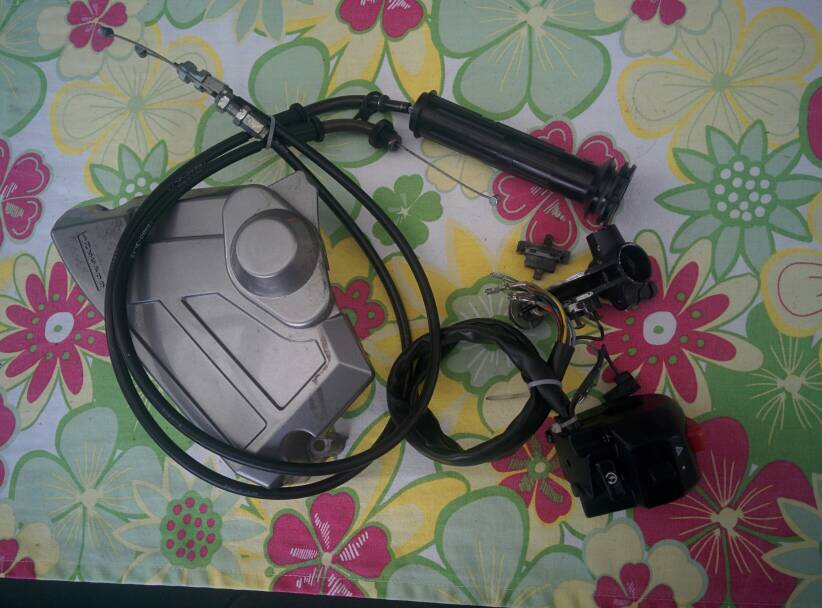

Ich will die rechte Schalterarmatur nebst Gasgriff der N anhauen. Mal schauen, ob das passt.
Warum: der S-Gaszug ist doch in der Länge etwas knapp. Geht zwar gerade so, aber er liegt Recht stramm, ist nicht mehr optimal verlegt und damit leicht schwergängig.
Ausserdem gefällt es mir nicht, dass der Zug so eng am Bremsflüssigkeitsbehälter vorbei läuft.

Erste Erkenntnis: der Gasgriff (Drehhülse) von der S und der N passen nicht untereinander. Der Steg der im Gehäuse läuft ist bei der S dicker als bei der N. Das Nicht Gehäuse hat "Führungsnasen", damit der dünne Steg spielfrei geführt wird. Die könnte man mit ein Drehmel wegschleifen. Das wollte ich aber nicht machen, also habe ich einen Honda HRC Kurzhubgriff genommen, der passt.

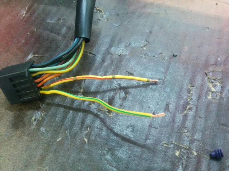

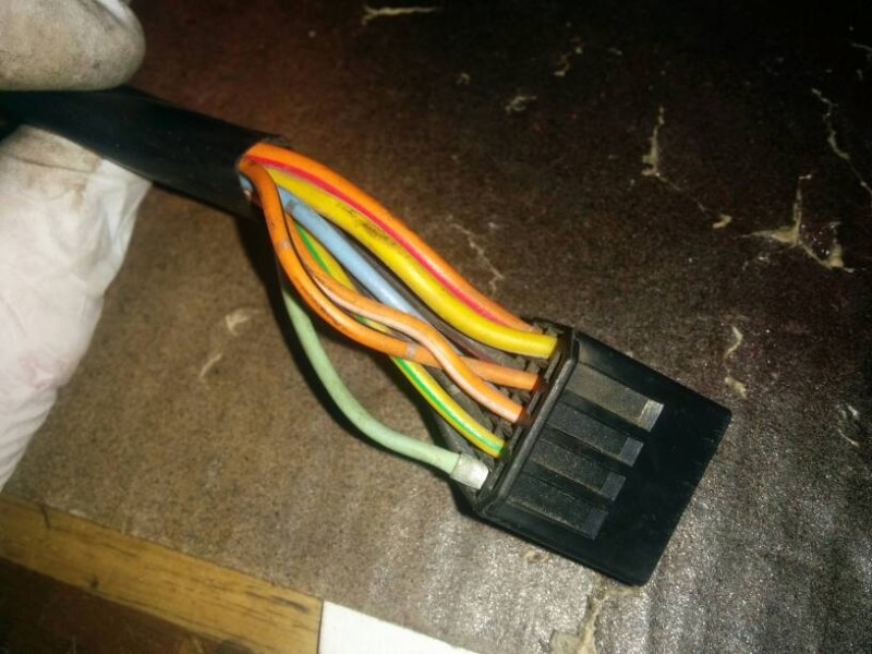

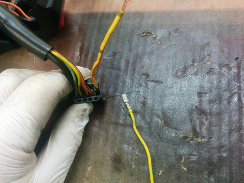

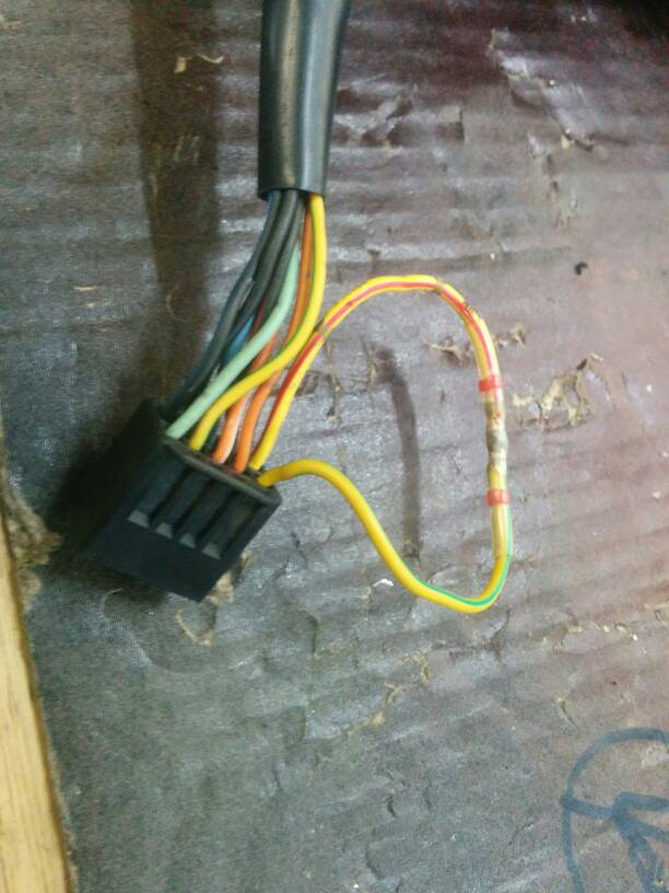

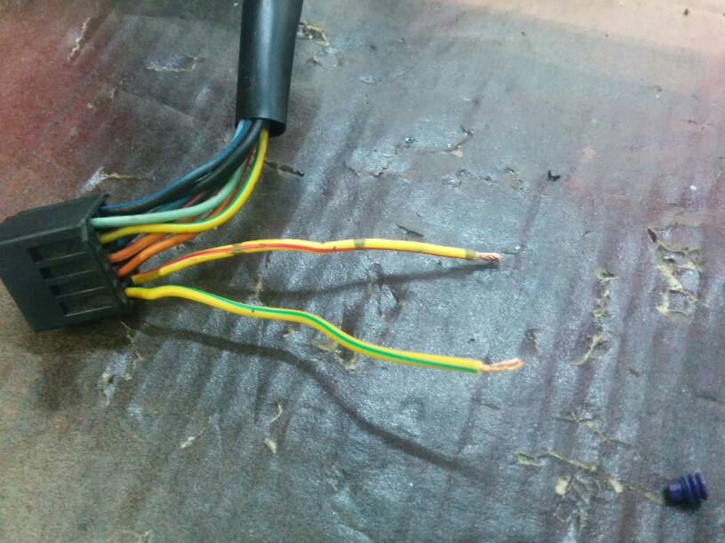

Es ist nämlich so:
Im S-Stecker sind 10 Kabel untergebracht, in dem Kabelbaum von der N aber nur 8.
Das liegt daran, das über den Anlasserschalter der S (ab K4) der Strom für den Hauptscheinwerfer läuft und dieser beim Anlassen zunächst unterbrochen wird und dann erst der Anlasser angesteuert wird. Es wird also schon vor dem Anlassen ein sehr großer Stromverbraucher vom Bordnetz genommen. Da die N nur eine Birne im Abblendlicht hat, hat man das dort offenbar nicht für erforderlich gehalten.
Also habe ich die Kabelsteckerle aus den Steckverbindern (N +S) ausgebaut. Mit einen dünnen und sehr spitzen Werkzeug kann man die Haltezungen im Stecker Gehäuse gut weg biegen und die Kabel raus ziehen.
Dann habe ich die 8 Kabel vom N Kabelstrang in den 10 poligen Stecker der S eingebaut und für die Stromkabel des Abblendlichts kurz geschlossen.
Jetzt funktioniert alles einwandfrei.
