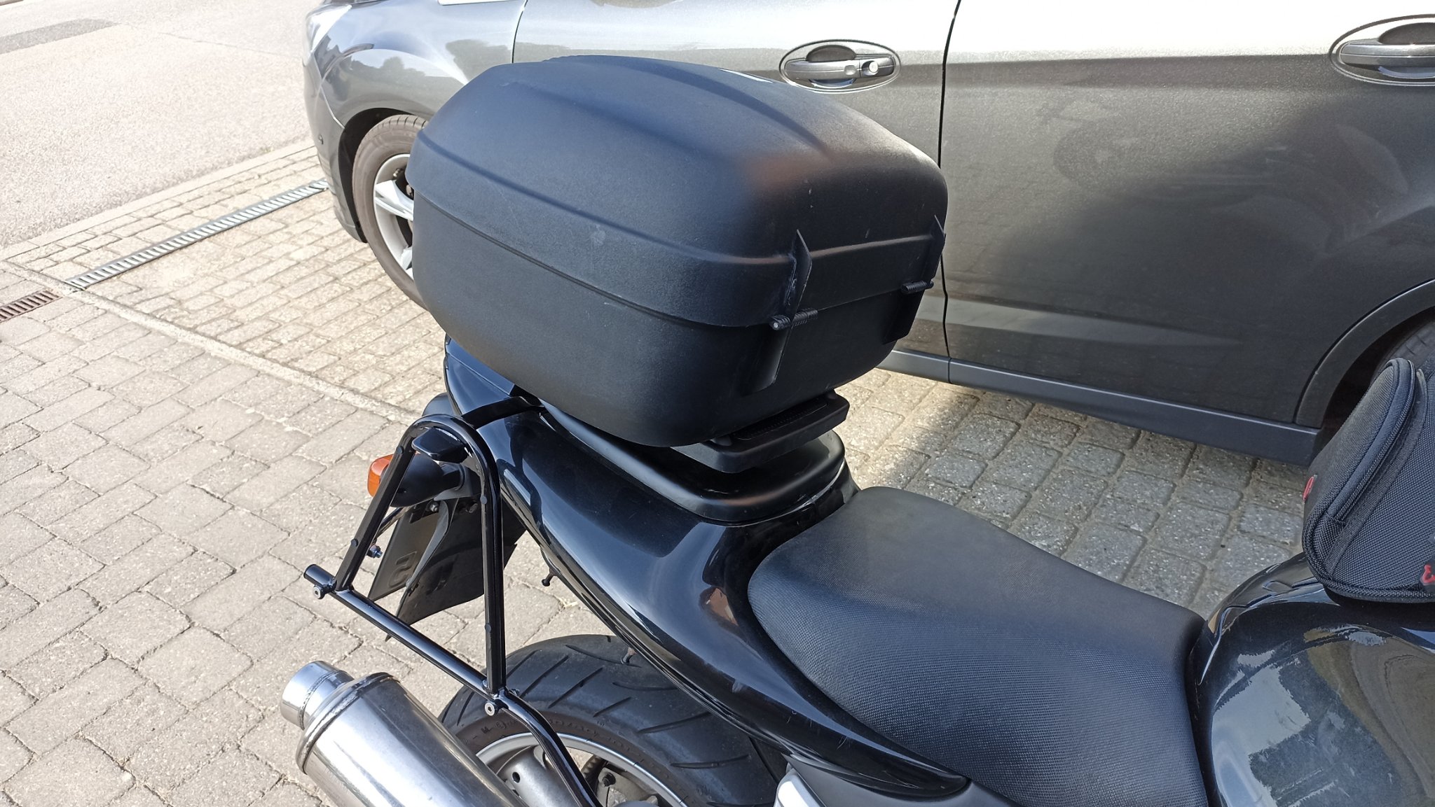

Heute mal wieder einen Versuch gestartet die Topcase ohne den hässlichen Gepäckträger zu montieren.
Nicht wundern das Bild hatte ich schon gestern gemacht, nach dem Wechsel der Bremsflüssigkeit.
So ungefähr soll es mal aussehen und wenn möglich bis Mittwoch Abend fertig sein.:mrgreen:
Festgemacht soll das Ganze mit vier M12 Gewindestangen und einer Aluplatte. Die vorderen zwei gehen direkt durch die Verriegelung des Sozuissitzes bei den hinteren zwei musste ich Löcher in den Heckrahmen bohren. Da meine Bohrmaschine nur ein 10mm Bohrfutter hat habe ich den Bohrhammer nehmen müssen, der kann bis 13mm. Das linke Loch ist schon fertig, beim rechten fehlt noch der dritte Durchgang mit dem 12mm Bohrer. Da der Bohrhammer so unhandlich ist habe ich mit dem kleinen Akkuschrauber erst mit 4mm und dann mit 8mm vorgebohrt und dann erst mit dem Bohrhammer.
Damit die ganzen Splitter (richtige Späne waren das komischerweise nicht) nicht zwischen die Verkleidung rieselte und die Elektronik keinen schaden nahm hatte ich immer mit reichlich Tape alles angeklebt und mit dem Sauger die Metallsplitter entfernt.
Von den gemachten Gewindebozen und von der angefangenen Aluplatte habe ich keine Bilder, mache ich dann wenns weiter geht.

ich habe mir einen 2. Soziussitz besorgt,
den Bezug entfernt, das Polster entfernt, und den Bezug wieder befestigt.
Dann Das Topcase auf die abgespeckte Sitzbank montiert.
So kann ich schnell das Topcase entfernen und die "richtige" Sitzbank wieder montieren.

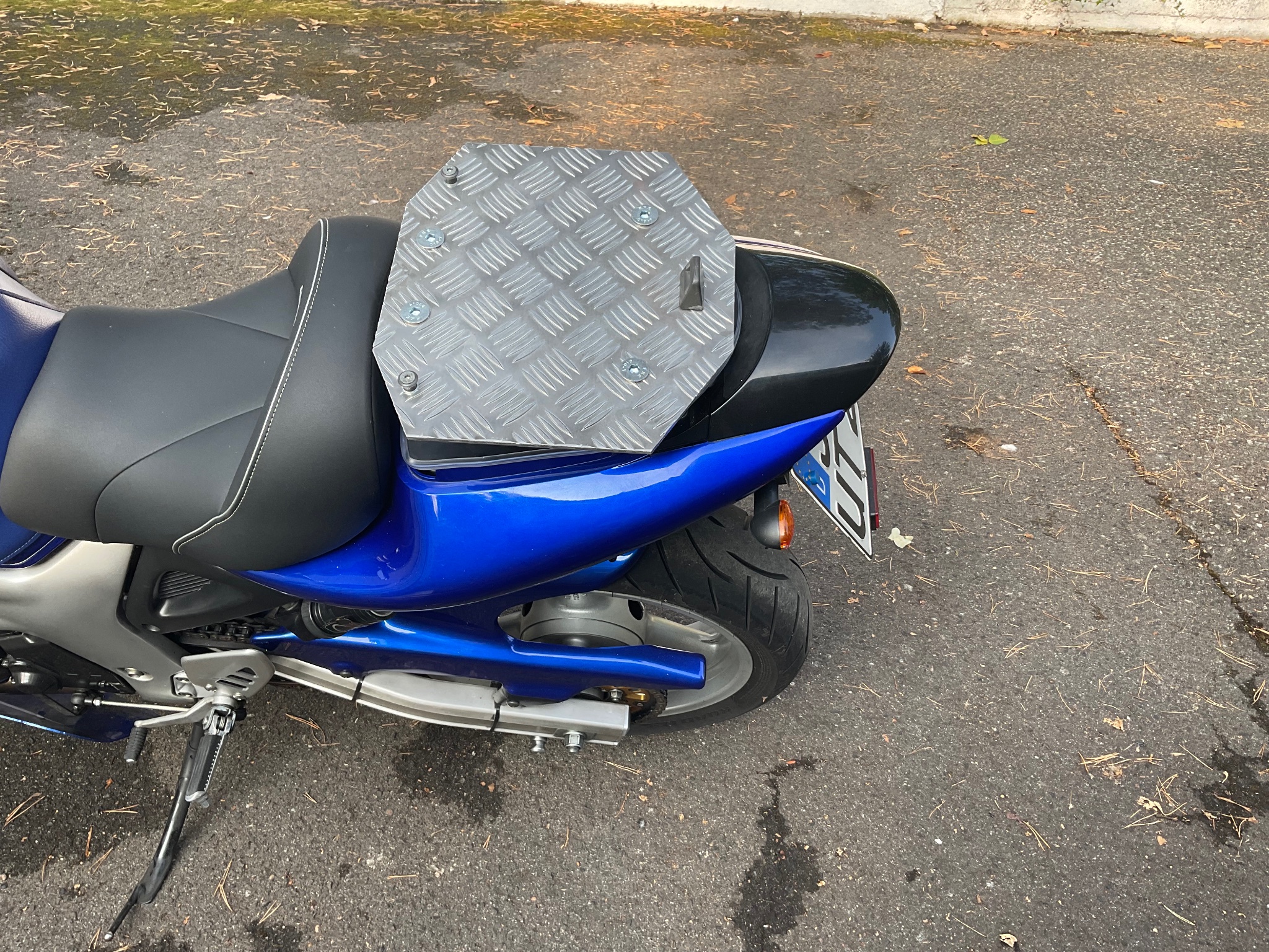

Habe gestern mal wieder weiter gemacht und bin fertig geworden, musste auch weil ich heute damit zu SV-Treffen fahren will.
Die Aluplatte hat mich ganz schön gefordert und hat sehr viel Zeit verschlungen. Zum Glück habe ich die Lochplatte und konnte so die Aluplatte spannen und einen Aluwinkel als Anschlag für die Minisäge benutzen.
Und so sieht die Aluplatte fertig aus. Die vier gesenkten großen Löcher sind zum befestigen. Diese muss ich wenn ich einen größeren Senker habe noch :mrgreen: etwas tiefer senken. Mein größter geht nur bis 20,5mm die Köpfe der Schrauben haben aber 23,5mm. Dadurch sind die Schrauben nicht bündig, sonder stehen noch etwas über. An die oberen kleinen Löcher kommen die Pilze und an die unteren kleinen der Verriegelungsblock mit dem die Topecase an der Platte befestigt wird.
Da mir die Zeit davon lief habe ich keine weiteren Bilder mehr gemacht, hohle ich aber heute noch nach. Hoffe ich kann die hier dann gleich posten denn beim Treffen habe ich nur mein kleines Handy dabei und das wird bestimmt lustig.

Wird doch. Wenns nicht so weit weg wäre hättest du meine Platte geliehen haben können.
Nur mit Riffelblech am Moped kannst du mich nicht überzeugen. Das gehört an Feuerwehr Autos zum draufstellen...

So bevor es Los geht hier noch zwei Bilder ohne Kommentar.
@Dieter
Riffelblech war für mich das einfachste zum bearbeiten und zum beschaffen. Als gelernter Sesselpupser sind meine Handwerklichen Fähigkeiten doch stark eingeschränkt. :oops:

2blue hat geschrieben:
01.09.2022 9:32
@Dieter
Klar jeder nach seinen Möglichkeiten und Fähigkeiten. Ich hätte die Riffel nach unten gebaut wegen meiner "Allergie" :mrgreen: :) Angel
