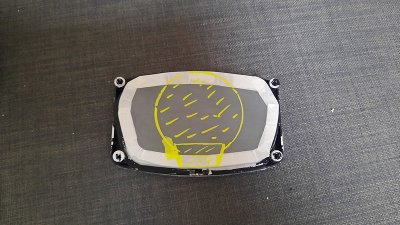

...und damit ich den Reflektor nicht extra abkleben muss, hab ich ihn einfach weggeschnitten 8-O :lol: :mrgreen:

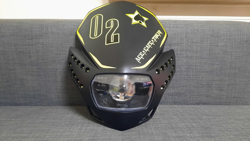

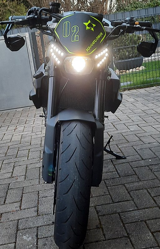

Um jetzt mal Licht in's Dunkel zu bringen (im wahrsten Sinne :lol: )...
...der Plan war, nicht nur das Innenleben teils schwarz zu lackieren,
sondern ein Umbau auf einen Highsider Dual-Stream LED Elipsoidscheinwerfer.
Also erstmal aus Plexiglas eine neue Rückseite für den Scheinwerfer ausschneiden und die passende Aussparung für den Elipsoid rausdremeln.
Dann 2 passende Aluhalter schnitzen an denen der Strahler festgeschraubt werden kann, alles mit Epoxy verkleben und schwarz lackieren.
Scheinwerfer reinschrauben, das Glas an seine alte Stelle silikonieren, Maske zusammen bauen und et voilà.

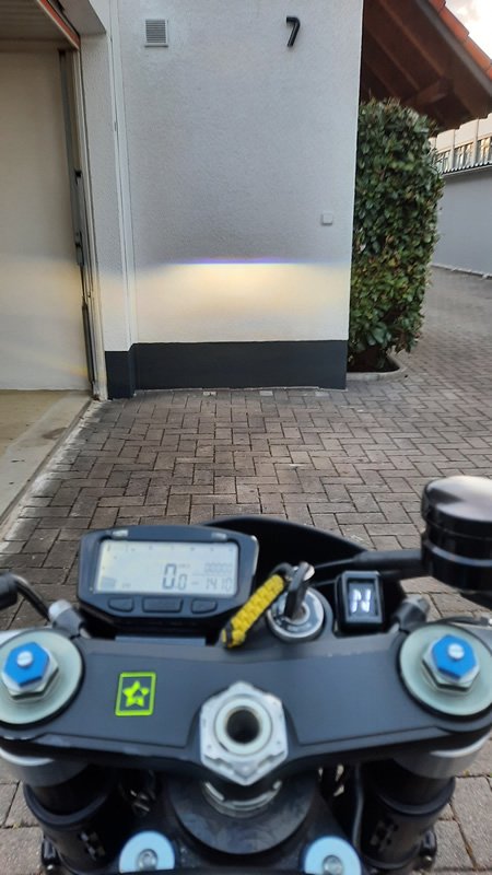

Angeschaltet sieht's dann wie folgt aus. Kommt allerdings auf den Fotos nicht rüber. Da hat das Licht irgendwie nen Gelbstich.
In wirklichkeit ist das strahlend weiß und ultra hell. 8O 8)
Gibt aber noch ein Problem, das es zu beseitigen gilt.
Der Highsider Dual-Stream ist übelst pingelig mit seiner Spannungsversorgung. :roll:
Fällt die zu weit ab, geht nur noch das Standlicht. :evil:
Von daher werde ich die nächsten Tage noch einen Spannungswandler davor schalten, um das Ding mit konstanten 13,8V zu versorgen.

Geile Idee und super umgesetzt.
Wie machst du das mit der Zulassung? Der wird ja bestimmt eine E-Nummer haben.
Schau mal das erste Bild. Da siehst du die E-Nummer :wink:

Beitrag von aVa » 04.04.2023 13:14
;) bier
jup, der Strahler hat ne E-Nummer und ist zugelassen als Stand-, Abblend- und Fernlicht.
Lampenmaske dient quasi nur noch als Gehäuse.
Die integrierten LED Positionsleuchten rechts und links sind auch zugelassen. Die E-Nummer dafür steht auf dem Glas.
Fahre zwar gaaaanz selten Nachts, aber die 35W Funzel die da vorher drin war, ist ne echte Zumutung.
Ausserdem hatte die nen üblen gelbstich, was in Verbindung mit den weissen LED Positionsleuchten xtrem bescheiden aussah.
Hatte daher auch ne ganze weile ne "illegale" H4 drin, die schön weisses Licht hatte.
Hab ich aber irgendwann mal vor nem TÜV Besuch rausgemacht und danach nie wieder gewechselt.

Evtl. fahr ich mal in ne Werkstatt mit so nem "Licht-Prüf-Kasten-Ding", um es optimal einzustellen.
