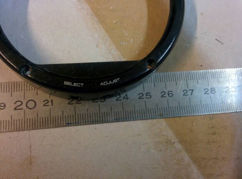

Ich brauche mal einen Ratschlag oder eine gute Idee.
Der Abdeckring von meinem Tacho soll neu lackiert werden, da sich die Farbe löst.
Das ist nicht das Problem.
Aber, es sind zwei filigrane Schriftzüge angebracht, die auf die Funktion von Schaltern hinweist.
Ich hätte gerne wieder solche, oder ähnliche Schriftzüge i.R.d. Neulackierung.
Hat da jemand eine gute Idee, wie man das machen kann?

Hi Martin,
hast du schon mal nach Plottbuchstaben gegoogelt?

Das ist schon sehr gut, aber ich finde da bisher keinen, der solche Mini Schrift anbietet....Black Jack hat geschrieben:Hi Martin,
Kann da jemand helfen?

bei uns auf Arbeit haben wir einen Laser zum Beschriften von Teilen stehen, mit dem kann man auch sehr gut Lackteile beschriften. (maximale Größe ist ca. 100x100mm)
z.B. werden / wurden bei uns HP4 Felgen beschriftet - die schwarzen Pulverlack Felgen hatten hinterher eine weiße Schrift
Schriftgröße ist an der Stelle kein Problem, auch kann im Kreisbogen / Radius beschriftet werden.
wenn du mir den Ring per Post zuschickst und dazu schreibst, was wohin, in welcher Schriftart mit welcher Größe soll ( oder ein Foto dazu legst), kann ich es sicher für dich mit dem Laser drauf schreiben.

Ein verlockendes Angebot. Schon mal Danke dafür.Neuling136 hat geschrieben:bei uns auf Arbeit....
wenn du mir den Ring per Post zuschickst und dazu schreibst.
Das Teil hat 85mm Durchmesser und ca.14mm Höhe.
Ich will das neu lackieren, mit 2k Lack +schwarz+ , dann müsste man wohl darunter eine farbige Lackschicht Aufträge,!?
Der Ring ist aus Spritzguss -- würde ich sagen.

Rubbelbuchstaben könnte gehen.

die 100x100mm ist die maximal auf einmal zu bearbeitende Fläche
die Höhe ist bei etwa 300mm begrenzt.
ich denke ganz normaler Lackaufbau mit Grundierung und Decklack reicht.
der Laser kann unterschiedlich stark eingestellt werden, von anlassen auf blanken Oberflächen bis zum tiefen (0,1 -0,2mm) Abtragen / Eingravieren in Metalloberflächen
bei Kunststoffen kann auch ein Aufschäumen passieren.
ich bin der Meinung, dass der Laser bei richtiger Einstellung nur die schwarzen Pigmente zerstört, die dann weiß werden. ich würde das natürlich an einer später nicht sichtbaren Stelle probieren, damit das sichtbare Ergebnis optimal ist.
Spritzguss ist überhaupt kein Problem. Unser Laser kann nur keine organischen Materialien bearbeiten.
Wenn du möchtest, kann auch auf dem restlichen lackierten Teil etwas anderes Stehen, wie z.B.
"SV 650" oder "irgendwas anderes" ... einfach eine Skizze machen und ich versuche das umzusetzen

Re: guzzistoni's K4 **neue Farbe braucht das Land **
Brother P-Touch
etwas mit der Größe experimentieren und anschließend auf klarer Folie ausdrucken.
Anschließend zurechtschneiden und aufkleben.

In der Größe (mm-Bereich) schneidest du das nur aus, wenn du gaaaaaaanz viel Langeweile und ein Skalpell vom Hausarzt hast. Und auch dann wird es nicht "Sauber" aussehen. Meine Meinung...
Selbst Plotterausdrucke werden in der größe schon schwierig zu entgittern.
Wenn das mit dem Lasern nicht funzt - würde ich es Dir versuchen, zu plotten. Bräuchte dann aber Plotterfähige Datei (Vektorgrafik) vom Schriftzug...
Dann Grundfarbe lackieren - Klebefolie drauf - Decklack drüber - Klebefolie abziehen bevor Lack fest wird - Klarlack drüber -feddich - aber wem erzähl ich das - ich denke Lasern wird das beste Ergebnis bringen...
Falls nicht - lass esmich wissen...

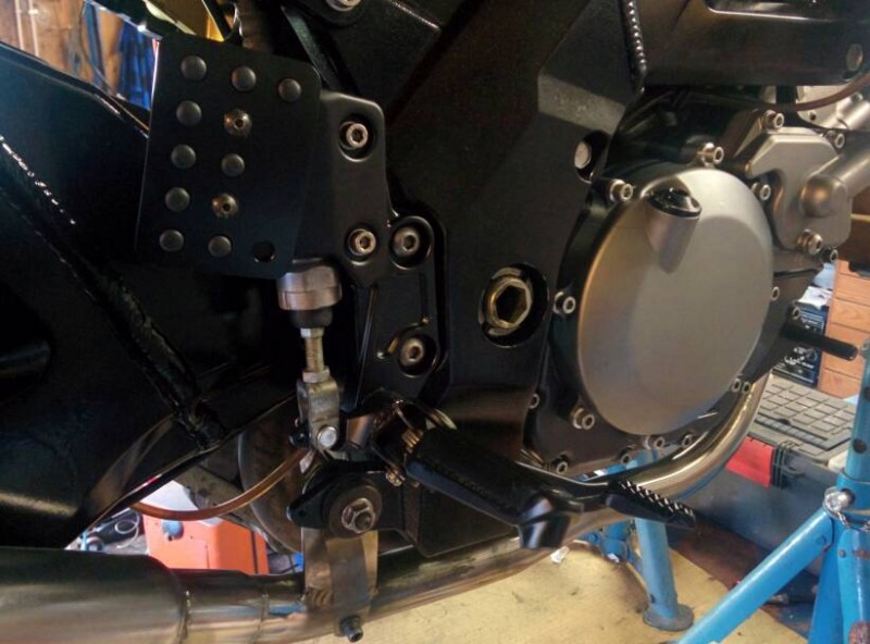

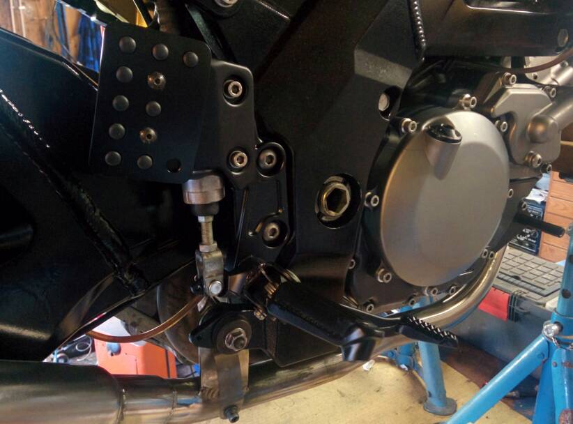

Ich habe mir K3N Fussrasten angebaut.
Da wird es hoffentlich etwas bequemer
- hannes-neo
- Beiträge: 5478
- Wohnort: Hamburg
Warum hastn du da Lochbleche dran?
