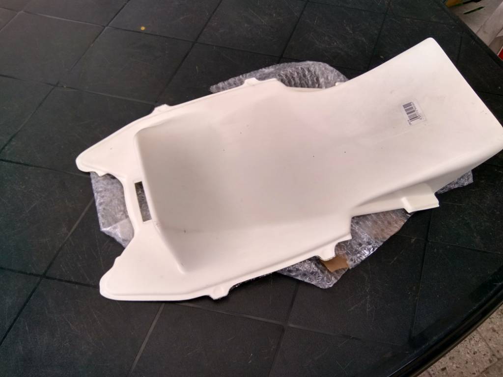

Nix besonderes, nur eine HUV.
Muss aber noch angepasst werden, so passt es noch nicht.
Danke dir Oli .

Schönes Teil, die gleich steht bei mir im Wohnzimmer. Aber anpassen müsste man eigentlich nicht viel, Kannten nacharbeiten, die sind etwas unsauber ausgeschnitten und Löcher bohren.
Aber ich bin gespannt was du daraus machst. Gerade was die Befestigung vom Kennzeichen und der Beleuchtung anbelangt.

Wie ist das eigentlich? Die originale HUV ist doch gleichzeitig Batteriehalter und Halter für die ganzen Relais und Steuergerät etc.?

Bei der Kante bleibt die original Huv drin. Das Zubehörteil wird einfach drüber bzw. drunter gesetzt.

Ok, das hört sich jetzt irgendwie nach Frickelei an :?:

Ich muss halt schauen, wie das mit dem Federbein und den anderen Umbauten zusammen passt. Ich denke schon, dass da noch ein wenig Frickenlei anfällt

Du mußt vor allem die hintere Befestigung ca. 2 mm ausarbeiten.
Sonst hast Du oben an der Befestigung Spannungen die zu Rissen führen.
Die unteren Schrauben habe ich gegen Gummimuttern und M5 Schrauben getauscht.
