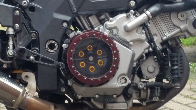

Beitrag von Triple7 » 15.07.2016 20:20

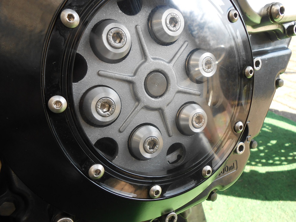

Also DAS sieht mal echt "sabba-sabba-lechts" aus.
Schwarzglanz mit bisschen Gold sieht echt fesch aus :)
Bin zwar kein großer Fan von matten Farbtönen aba würd das hier nicht vielleicht soga passen?
Was mir jetzt zum ersten mal auffallt: Sind die Schrauben die den Deckel halten absichtlich so unregelmäßig gesetzt?
Soll lediglich eine Feststellung, keine Kritik sein! Das Projekt is ja mehr als nur ne Wochenendbeschäftigung. Beneide euch alle die Zeit, Geld, Muße und Geduld für solche Arbeiten haben :!:

Beitrag von guzzistoni » 15.07.2016 22:07
Man 777, ließ mal die vorherigen Posts, dann weißt du auch, wieso die Schrauben ungleichmäßig angeordnet sind, ne ne ne ...
Re: Einarmschwinge und Hinkeldeckel [ lackiert ]
#198
Beitrag von guzzistoni » 15.07.2016 22:10
Das ist schon mal viel viel besser!

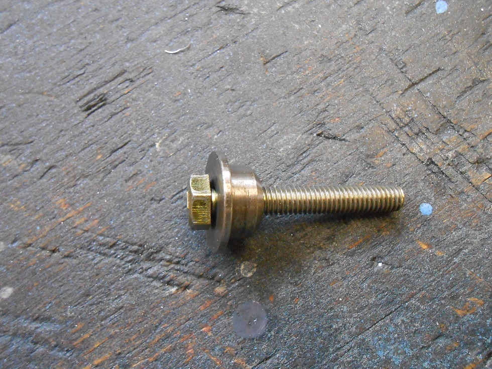

Die goldenen U-Scheiben gefallen mir aber noch nicht 100%.
Warum machst du nicht so was in der Art von den Druckplatten, oder wie sie denn heissem, die es zu den Hinkel Dingern gab.
Die kann man auch recht einfach selber drehen.

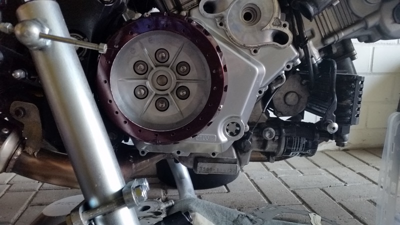

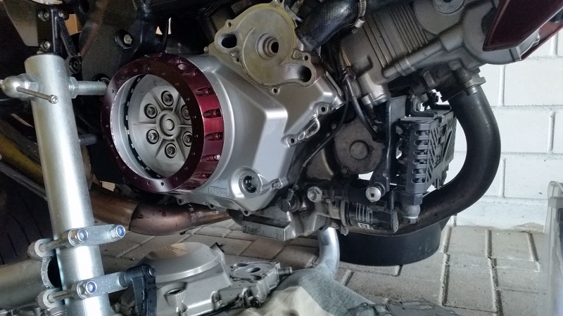

Beitrag von dirk1965 » 19.07.2016 19:26

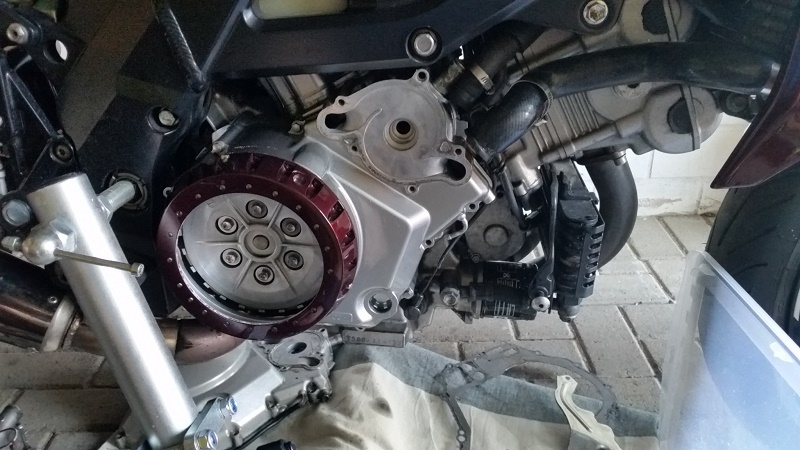

Heute die erste Anprobe.
Musste noch ein, zwei Kanten bearbeiten, aber soweit ich das jetzt einschätzen kann, hab ich überall genug Platz.
Die lackierte Druckplatte liegt seit zwei Tagen im Motoröl, um zu sehen, ob der Lack hält.
Morgen kommen die restlichen Schrauben und dann wird alles fertig montiert.
Am WE sollte sie dann wieder laufen.
Hoffentlich wird alles dicht.
Dirk

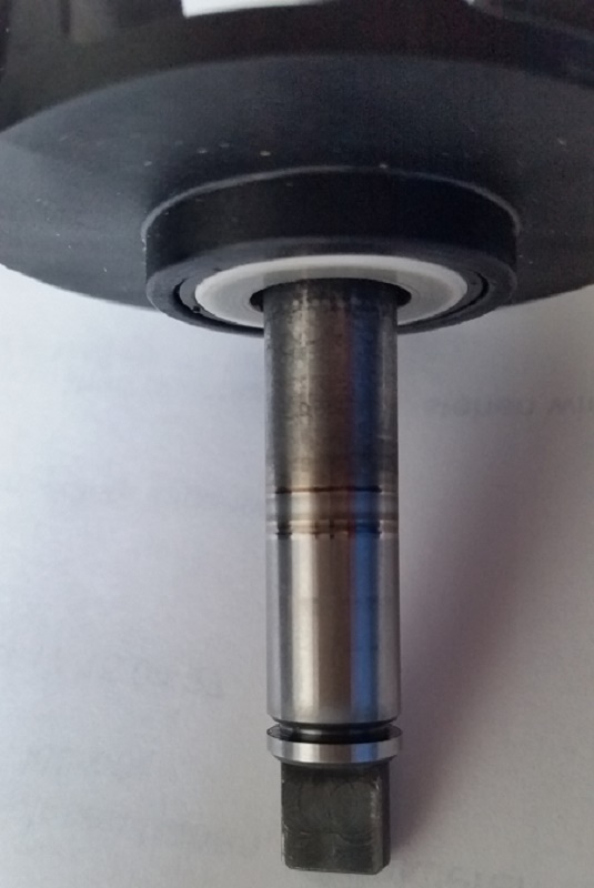

Kurze Frage.
Sieht die Welle, von dem Wasserpumpenrad, immer so aus?
Ist das noch ok, oder lieber ein neues Rad einbauen.
Jetzt hab ich es noch auseinander.
Dirk
Re: Einarmschwinge und Hinkeldeckel [ erste Anprobe ]
#203
Beitrag von IMSword » 19.07.2016 20:22
Ist die Welle eingelaufen?
Falls nicht ... Scheiss drauf!
Meine allerdings ist an beiden Motoren in einwandfreiem Zustand.
Scheint also nen Grund zu haben warum die Welle so aussieht.

Beitrag von hannes-neo » 20.07.2016 1:42
Der Deckel fetzt. Hast ja reichlich Platz zwischen Scheibe und Druckteller oder?
dirk1965
Beiträge: 509
Registriert: 06.11.2012 16:14
Wohnort: 49594 Alfhausen
#205
Beitrag von dirk1965 » 20.07.2016 7:22
hannes-neo hat geschrieben:Hast ja reichlich Platz zwischen Scheibe und Druckteller oder?
Hab ich mir auch gedacht, als alles zum ersten Mal zusammen gebaut war.
Bin aber froh, dass es überhaupt passt.
Hab ja, bevor ich angefangen bin, nichts messen können.
Oder mir irgendwo eine offene Kupplung anschauen können.
Bzw. den Deckel, nachdem ich ihn geöffnet hatte, irgendwo mal anhalten.
Egal, das ist der Prototype.
Jetzt weiß ich wie es aussehen muß.
Dann wird der vordere Ring angepasst und ich mache noch einmal einen Neuen.
Die Zeichnung ändern ist nicht so das Problem mehr.
Damit werde ich aber noch etwas warten.
Erst einmal alles zusammen bauen, dann fahren und sehen ob alles dicht ist und auch bleibt.
Denn wenn nicht, kann und muß ich mir ja noch einmal Gedanken machen, wegen der Abdichtung.
Dirk

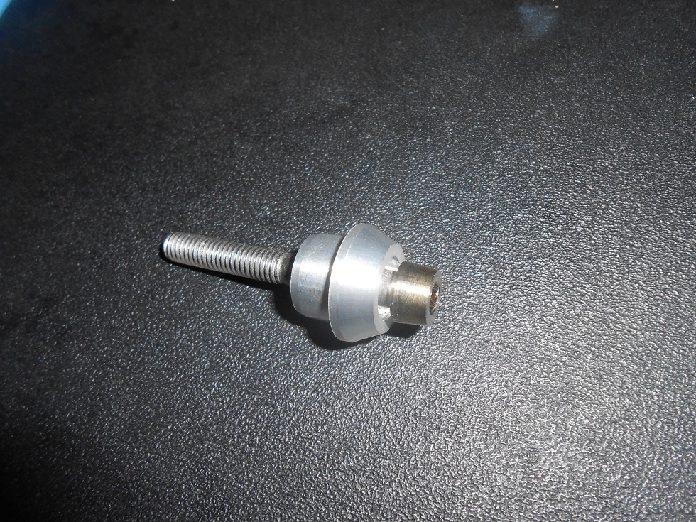

Ich habe mir die Federteller selber gedreht. Ich finde das sieht besser aus als die originale Ausfertigung.
SV 650 Originalteil
so sieht das dann bei der SV 650 aus
oder so mit schwarzer Druckplatte bei aVa
http://www.svrider.de/Forum/viewtopic.p ... start=1155
angefertigtes Teil
dirk1965

Ich hab so ähnliche, schon fertig, bei ebay gesehen.
Nur war da momentan M6 ausverkauft.
Das ist aber auch überhaupt nicht tragisch, denn ich hab heute, beim zusammen bauen festgestellt,
dass das wirklich nur ein Prototyp war.
Es sind einige Sachen die ich ändern muß.
Daher werde ich, auf jeden Fall, noch einen zweiten Deckel machen.
Nicht jetzt sofort, aber nach dem Sommer geht es los.
Wenn jetzt mal schlechtes Wetter ist, oder ich ganz viel Lust habe, fange ich schon einmal an, alles neu zu konstruieren.
Dann mache ich auch die Unterlegscheiben neu.
Dirk

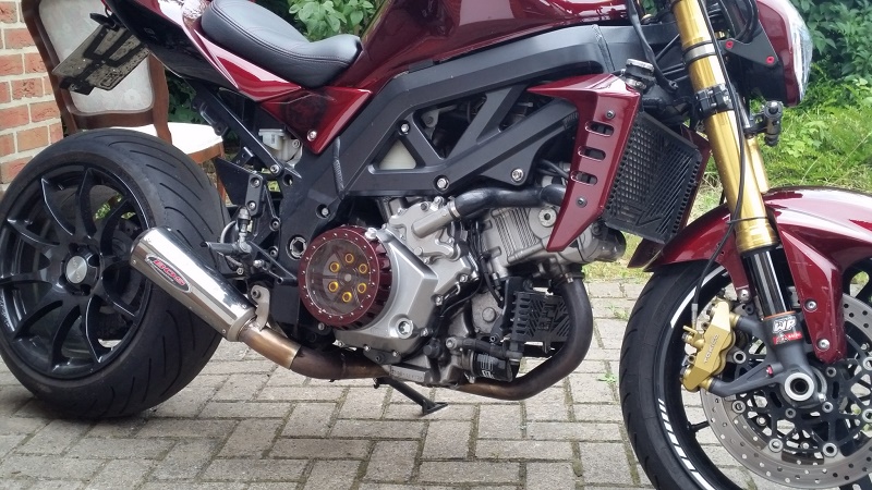

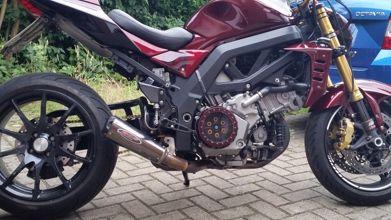

Beitrag von dirk1965 » 20.07.2016 20:14
Es ist vollbracht.
Alles montiert, abgedichtet und befüllt.
Moped hab ich warm laufen lassen, bisher kein Leck.
Ne kleine Runde um den Block bin ich auch schon gefahren.
Alles dicht.
Hier die ersten Bilder.
Dirk
