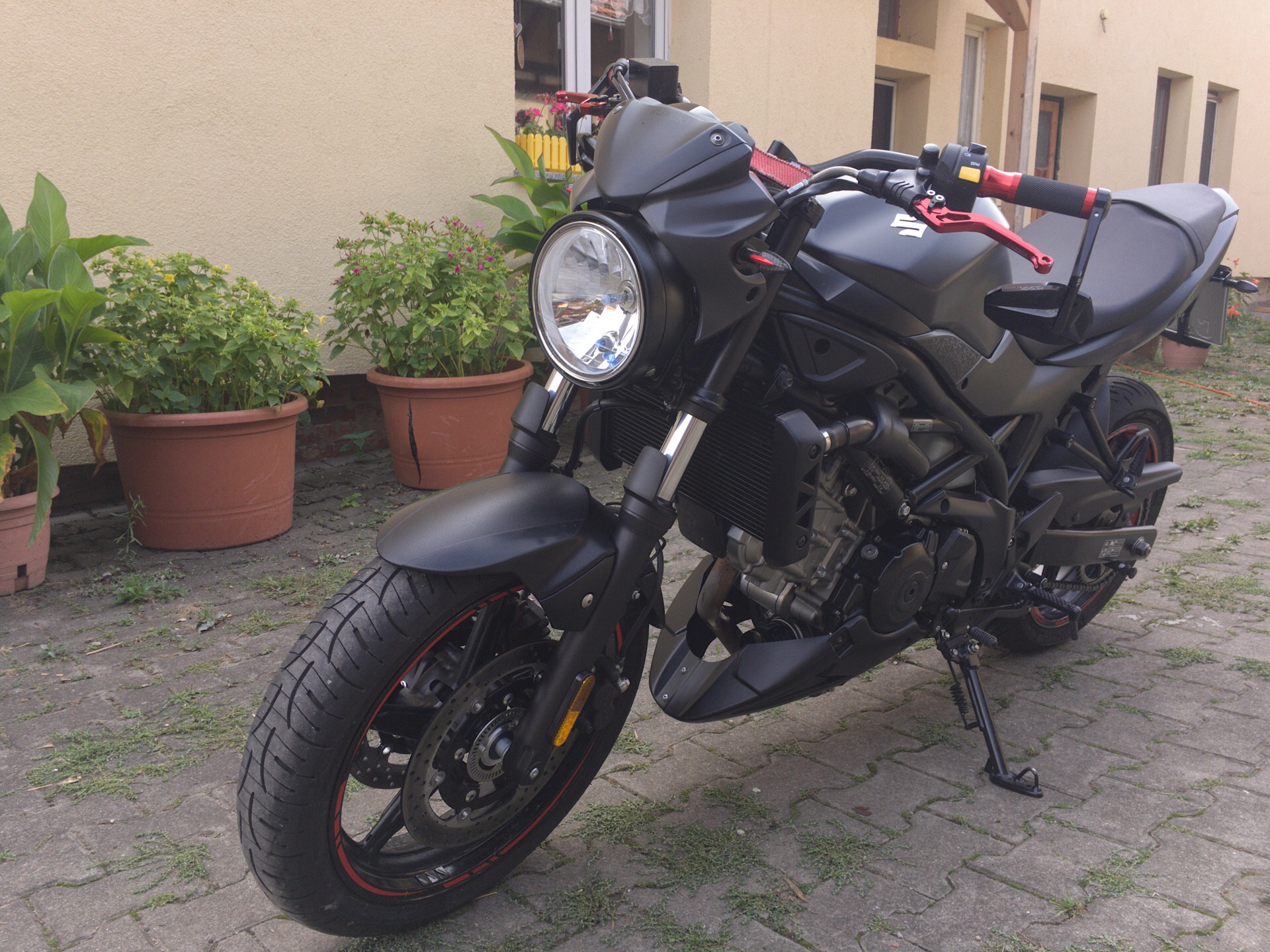

Dann will ich meine Black Beauty hier auch mal dem interessierten Publikum präsentieren (mehr gibts in der Ownerlist):

Re: Neue SV ab Bj 2016 Umbauten und Modifikationen
Düstere Optik!
- grosSVater
- Moderator
- Beiträge: 27975
- Wohnort: Oerlinghausen
Schon stimmig.
Schön schwarz mit dezenten Akzenten.
Gefällt mir
Gefällt mir

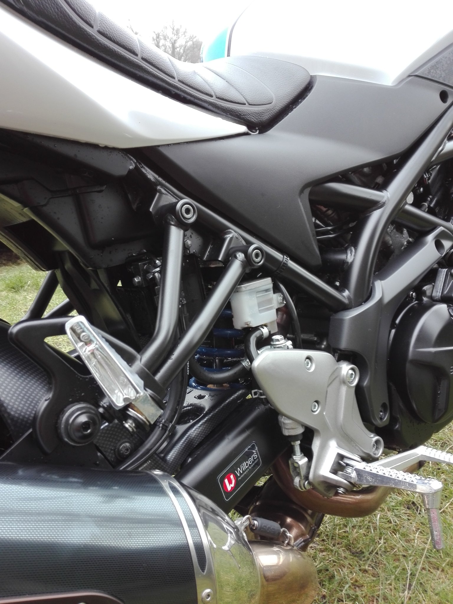

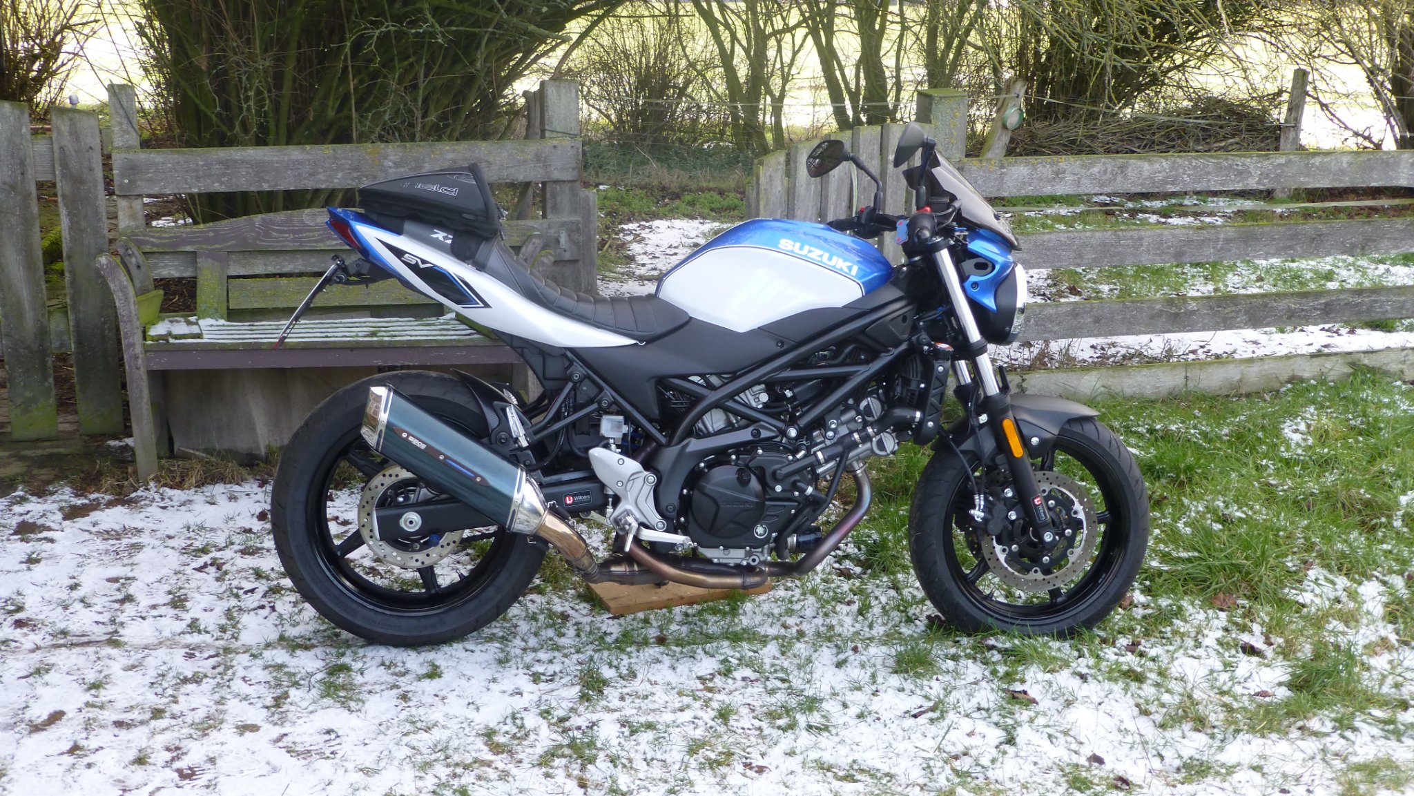

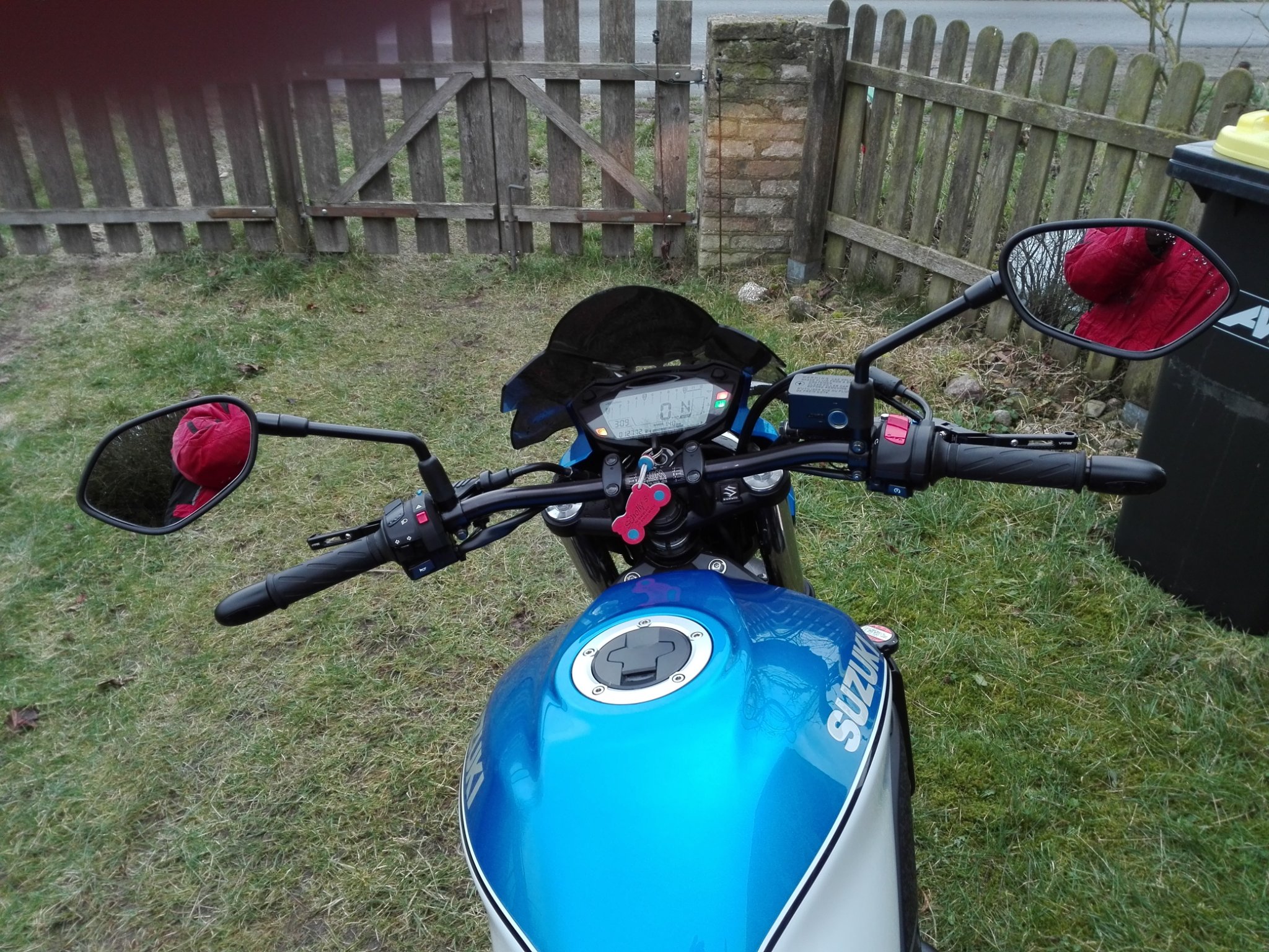

Moin,
jetzt, da die Galerie wieder funktioniert möchte ich auch gerne mal meine
Suzi vorstellen.
Ich habe sie im Mai 2018 erstzugelassen. Im Laufe des Jahres habe ich schon einige
Veränderungen an ihr vorgenommen:
● Kellermänner BL 1000 Lenkerenden und Micro 1000 am
Kennzeichenhalter, neues lastunabhängiges Blinkrelais (auch von Kellermann)wg. LED
● Ermax Scheibe
● V-Trec Brems-und Kupplungshebel klapp-und verstellbar
● BOS Schalldämpfer "Streetfox", EURO 4
● ABM Kennzeichenhalter - Heck gekürzt, Seitenreflektoren jetzt an der Gabel (a la Triumph von Ebay-Shop)
● Puig Innenkotflügel
● Montageständer-Aufnahmen an der Schwinge von Kern Stabi
● Wilbers 640 Federbein und progressive Zero Friction Gabelfedern mit 20er Wilbers Gabelöl, von Wilbers auf mein
fahrfertiges Gewicht und meine Fahrgewohnheiten (solo, Gepäck, Autobahn,Landstraße,Rennstrecke u.s.w.)
sowie meinen Fahrstil (Touren oder sportlich auf Landstraße) abgestimmt.
● Suzuki Sitzbank „Tuck ´n Roll“
● ABM Lenker „Streetbike“ 0239
Für die Zukunft sind Stahlflex Bremsleitungen und Sintermetall-Bremsbeläge geplant.
Evtl. werde ich auf K&N Dauerluftfilter umstellen, bin noch nicht ganz sicher, da ich bei meiner 2006er Bandit 1200
mit K&N zusammen mit einem BOS-Schalldämpfer Probleme mit zu magerem Gemisch hatte und nach fetterer
Einstellung des Vergasers durch meine Werkstatt, der ansonsten absolut geschmeidige Motorlauf verloren ging. Hatte damals wieder original Luftfilter eingebaut und nach erneuter Abstimmung war des Problem weg.
Nun hat die 2018er SV ja Einspritzung. Ich weiß jetzt nur noch nicht ob die Elektronik sich auf die o.g Umrüstung (K&N/BOS) einstellt. Werde ich aber sicherlich noch, evtl. ja auch hier im Forum herausfinden.
Die Umrüstung des Fahrwerks war zwar teuer, hat sich aber für meinen Einsatzzweck (ich fahre sehr viel auf kleinen, meistens sehr schlechten Straßen mit Schlaglöchern, Frostaufbrüchen und heftigen Bodenwellen, welche die SV
vorher mehrfach heftig aufschaukeln ließen und gerade in Kurven an ihre Grenzen brachte) absolut gelohnt.
Auf den gleichen Straßen habe ich jetzt ein viel sichereres Fahrgefühl. Auf guten Straßen wäre das Fahrwerk m. E.
vollkommen ausreichend.
Beim Lenker bin ich einen Kompromiss eingegangen. Eigentlich wollte ich Stummel von GillesTooling montieren.
Ich konnte diese schon auf der (wunderschönen) „Snowcat“ , Gruß an Christian, begutachten und auch schon mal
probesitzen. Sie sagten mir sehr zu, da sie in einer humanen Höhe montiert sind und sehr gut in der Hand liegen.
Ich habe mich aber dann doch aus Preis-Leistungsgründen für den ABM „Streetbike“ Rohrlenker entschieden.
Durch die flachere Form erreicht er auch genau die vorderradorientierte, aktivere Sitzposition der Stummellenker.
Das jedoch für 49,-€ anstatt ca. 235,-€ bei GillesTooling (jeweils plus TÜV und Zulassungsstelle). Deren Stummel sind sicherlich sehr hochwertig gearbeitet und auch ein Hingucker wg. der außergewöhnlichen Montage auf den originalen
Lenkerhaltern, mir war jedoch die Preisdifferenz einfach zu hoch.
Übrigens hat sie heute 12860 Km auf der Uhr - ich bastel nicht nur!

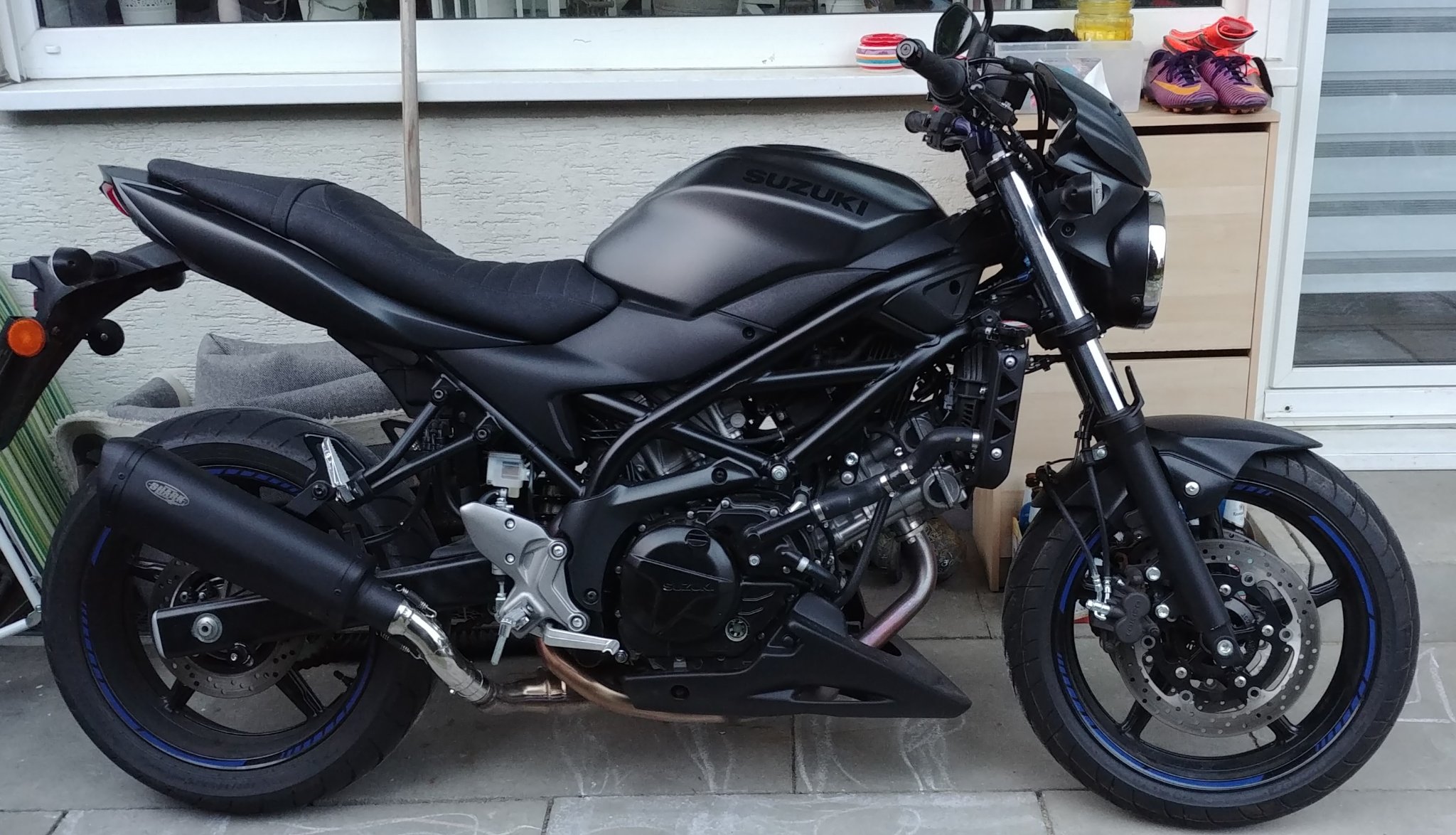

Hallo alle zusammen
Hier ist der bisherige umbau zu meiner Kleinen:
-Sitzbank aufgepolstert, ca. 2 cm höher
-ABM Lenker 0229 (noch blau /schwarz ist ber. bestellt)
-Lampenverkleidung Suzuki
-Bugspoiler
-Shark DSX 10 Auspuff
-Felgendekor blau
ThomasM
-Bugspoiler
-Felgendekor blau
