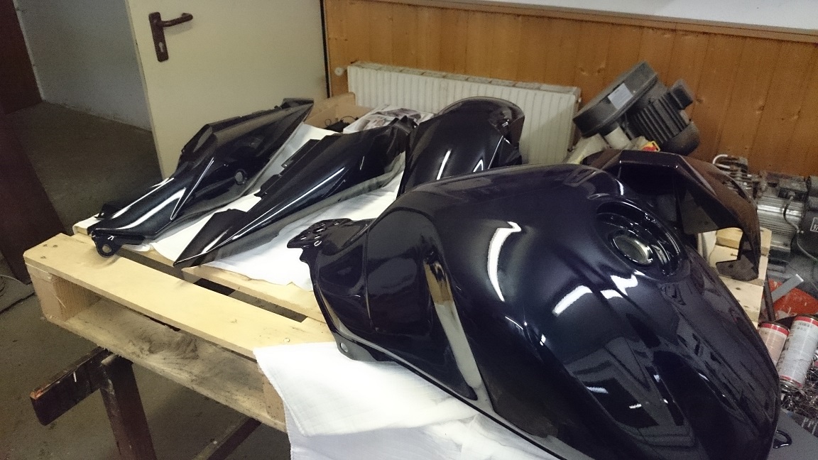

@fritz welche Farbe war das beim ersten Versuch, also das Dunkelblau?

Das war ein Schwarzer Grundlack, genauer weiß ichs aber nicht, und der YSF Effektlack drüber. Hatte schon auch was, wahr eigentlich dann Dunkelblau und auf den Kanten betrachtet im richtigen licht wurds dann Heller durch den Effekt.
Der Effektlack hat eigentlich eh den Farbton vom Triton Blue Metallic nur deckt der halt nicht, es muss also mal mit ner entsprechenden Grundfarbe vorlackiert werden.
Aber eben nur bei der 3 Schicht bei der 2 Schicht gibts diesen Speziellen Effektlack glaub ich dann nicht mehr. (bin auch kein Lackierer)
Ganz schlau bin ich aber aus der Sache auch nicht geworden

So wirds auch bei originalem Suzuki Lack gemacht. Ebenfalls mit farbiger Grundierung. Sowas würde ich aber vom profi machen lassen. Da gehört schon bisschen Erfahrung und Gefühl dazu.fritzonkel hat geschrieben:Der Effektlack hat eigentlich eh den Farbton vom Triton Blue Metallic nur deckt der halt nicht, es muss also mal mit ner entsprechenden Grundfarbe vorlackiert werden.

YSF Triton Blue Metallic ist ein Candy- oder Lasurlack. Solche Lackierungen bestehen wenigstens aus 3 Lackschichten (ohne Grundierung)
einen Grund- oder Basislack, oftmals Silber oder Gold, oder ein anderer Lack. Das ist dann vom Hersteller vorgegeben und beeinflusst sehr stark das optische Ergebnis ( siehe von fritzonkel http://www.svrider.de/Forum/download/fi ... &mode=view )
Über diese Grundlackierung wird wenigstens eine Schicht Lasurlack lackiert. Dieser Lasurlack ist, wie schon zu vermuten ist, nicht deckend, sondern lässt die darunter befindliche Grundlackierung durchscheinen. Dadurch hat diese Lackierung einen sehr starken "Tiefeneffekt". Als letzte Schicht kommt Klarlack über das Ganze.
Es stimmt, dass das eine anspruchsvolle und schwierige Lackierung ist. Ob ich mich da selber heranwage weiß ich noch nicht, schauen wir mal. Reizen täte es mich schon.
Ich bin aber noch in der Such- und Findungsphase was die Farbgebung betrifft.
Noch mal zur Farbe:

Hab damals mit nem Lackierer geredet, der meinte, dass er diese Candylacke nass in nass lackiert. Ob das wirklich so gehört weiß ich nicht, es sieht auf jedenfall aus wie original.
Dazu kommen eben dann noch die Schichten wie Stoni gesagt hat, also einfach is das sicha nicht.

Kommt auf den Lack und die Vorgaben drauf an -- es gibt da elend viele Möglichkeiten Effekte zu erzielen. Die neuen wasserbasierten Basis-, Metalliclacke werden üblicherweise nicht nass in nass verarbeitet.Tripple7 hat geschrieben:Hab damals mit nem Lackierer geredet, der meinte, dass er diese Candylacke nass in nass lackiert.
