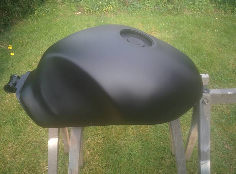

So langsam geht es mit dem Tank voran. Heute habe ich mit Mattschwarz eine Basislackierung gemacht. Jetzt kann man besser erkennen ob noch Reparaturstellen nachgebessert werden müssen. Dann sehen wir mal weiter.

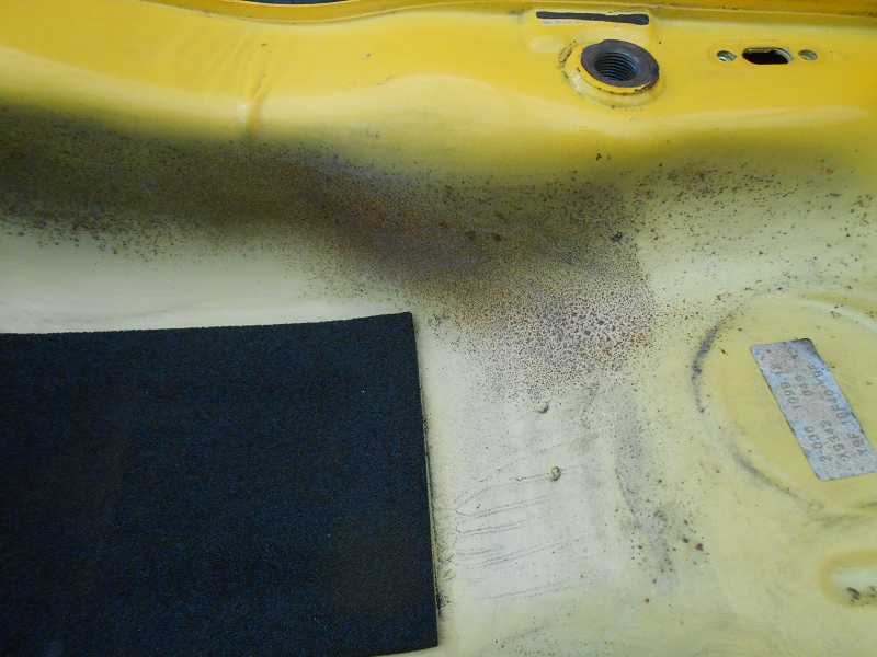

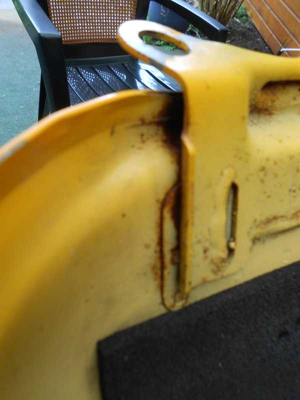

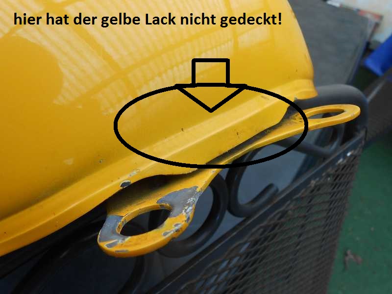

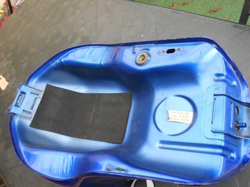

Richtig ist, dass die originale Lackierung (von Suzuki) qualitativ nicht sehr hochwertig ist, sondern sparsam aufgetragen und teilweise schlecht verarbeitet ist. Ich stelle mal ein paar Bilder von Knubbel-Tanks ein. Da kann man das größtenteils gut erkennen.
Am gelben Tank deckt der Lack auf dem Tank teilweise nicht (schlecht zu erkennen), es scheint die Grundierung durck, aber immerhin ist der sichtbare Teil des Tanks so gut lackiert, das er nicht rostet. An der Unterseite sieht das schon viel schlechter aus. Dort finden sich an verschiedenen Stellen Roststellen, was von schlechter Verarbeitungsqualität zeugt.
Der blaue Tank ist deutlich besser lackiert, aber was auffällt, ist das gar kein Klarlack auf der Unterseite des Tanks zu finden ist.

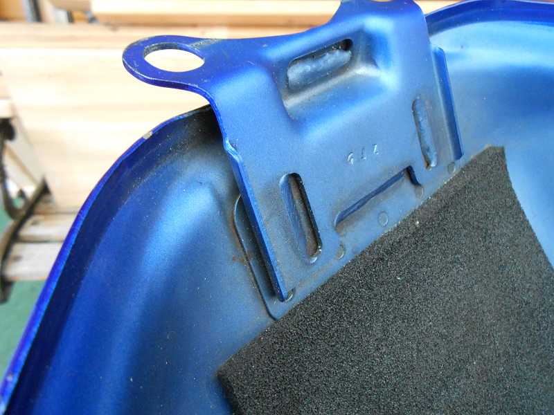

Hier die Bilder von einem Blauen Tank in besserem Zustand:

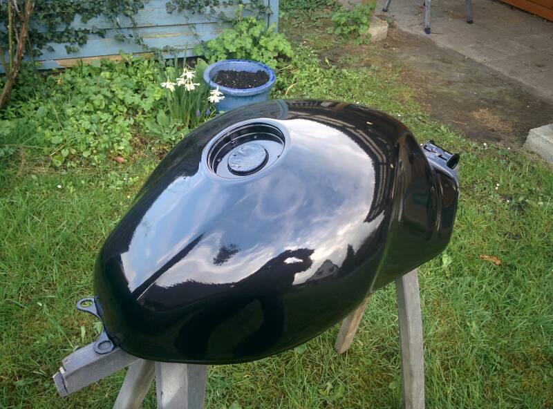

Beitrag von guzzistoni » 15.04.2016 19:35
Die nächste Lage Farbe druff jemacht.

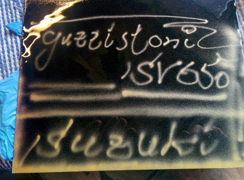

Spielerei mit Farbe und Airbrush 8-)

Re: guzzistoni's Knubbel * weiter geht's *
#2082
Beitrag von guzzistoni » 16.04.2016 20:24
Nöö, nur so Sachen ausprobieren
