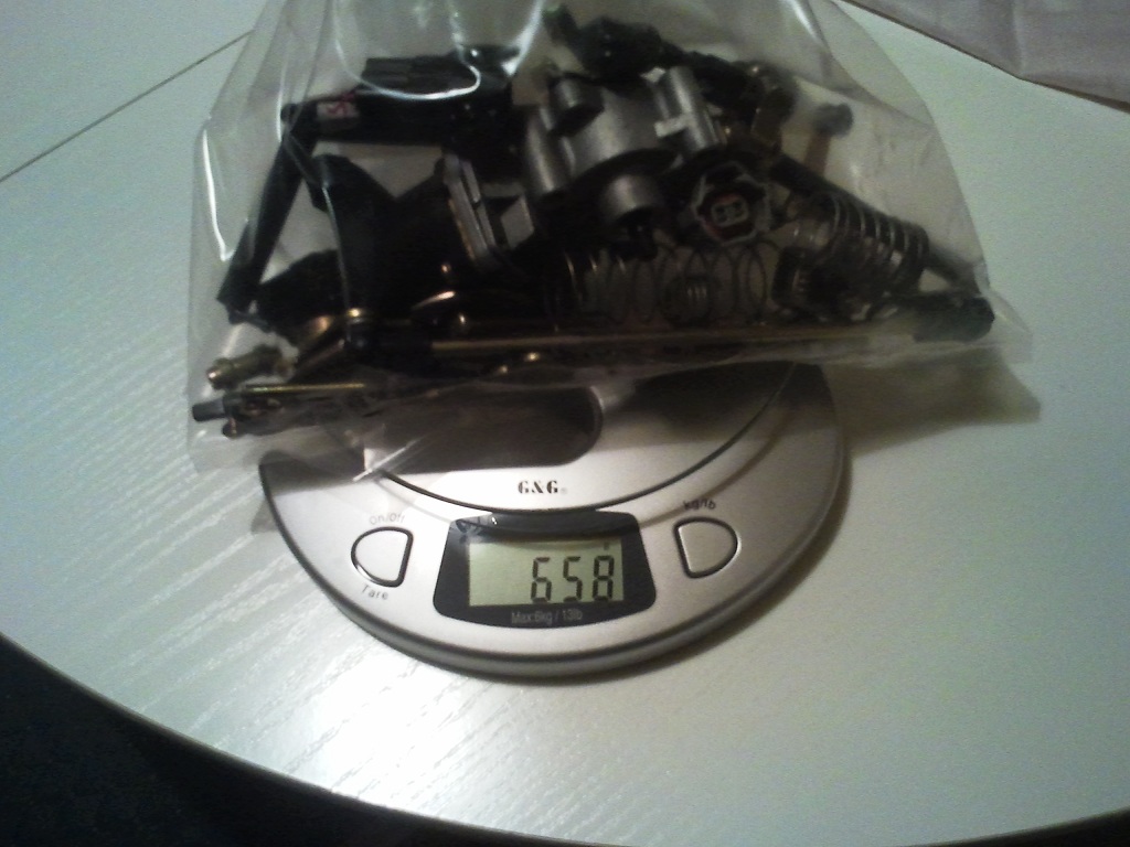

Beitrag von Biedi » 07.11.2011 22:29
Ganz schön schwerer Scheiss
Wer weis was es ist :mrgreen:
Wer es errät kann es haben :mrgreen:

Beitrag von foobar423 » 07.11.2011 22:32
Einspritzbrücke?

Beitrag von Street » 07.11.2011 22:42
sekundärdrosselklappen inkl. allem schei... der da mit zusammenhängt? :D

Beitrag von Biedi » 07.11.2011 22:52
Street hat geschrieben:sekundärdrosselklappen inkl. allem schei... der da mit zusammenhängt? :D
Volle Punktzahl :!: :mrgreen:

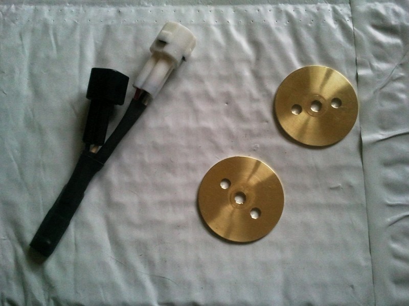

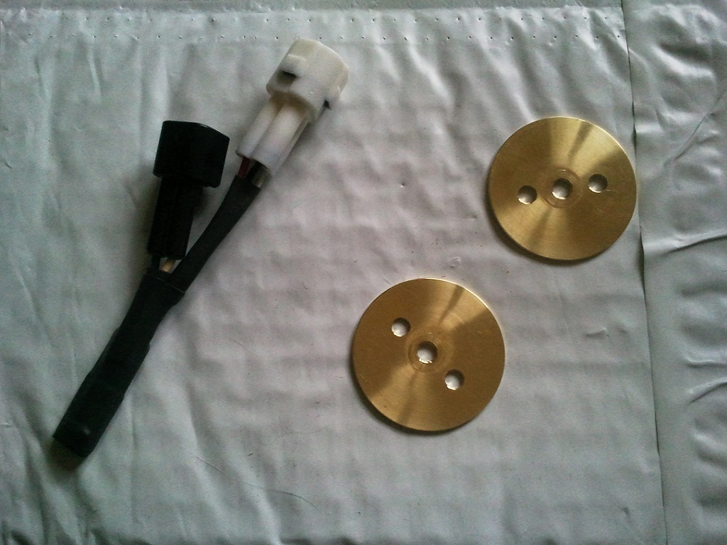

Beitrag von Biedi » 19.11.2011 13:39
Soo
Der Postboote hat mir mal wieder was nettes vorbei gebracht :wink:
STVS ( secondary throttle valve simulator) :wink: und 42mm Drosselklappen

Beitrag von Duffy » 19.11.2011 14:07
Biedi hat geschrieben:Soo
Klär uns mal auf, was das bewirkt 8)

Beitrag von Biedi » 19.11.2011 18:49
Ich hab mir eine zweite Einspritzanlage geschossen.
Bei der hab ich schon die sekundär Drosselklappen ausgebaut, demnächst wird die dann auf 42mm aufgebohrt und dann kommen die größeren Drosselklappen rein. Wenn man den Motor bzw. den Potentiometer von den sek. Drosselklappen ausbaut bekommt man eine Fehlermeldung. Deswegen kommt dann der Simulator rein.
Duffy hat geschrieben: Klär uns mal auf, was das bewirkt 8)
Ich hoffe mal das ich irgendwo noch ein paar lahme Ponys finde :wink:

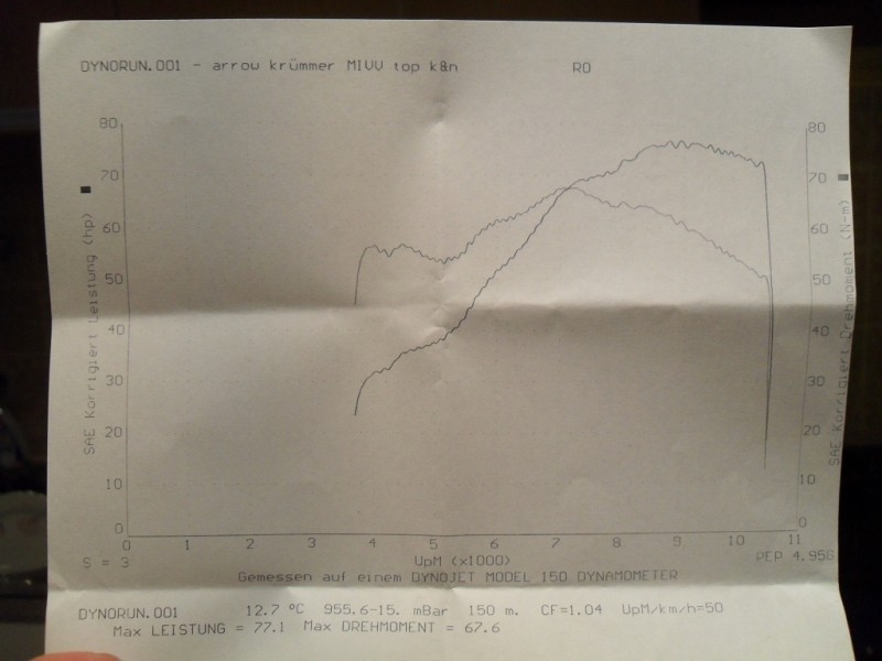

Beitrag von Biedi » 25.11.2011 17:34
Soooo
War heute mal auf dem Prüfstand. Auf die ergebnisse gebe ich eigentlich jetzt nicht so viel Wert.
Soll eigentlich dann nur zum Vergleich nach meiner Optimierung dienen.
Gemacht wurde bis jetzt Arrow Krümmer+Mivv Gp und K&N luffi, sonst alles ori.

Beitrag von Skeletor » 25.11.2011 23:14
Sieht doch ordentlich aus - also normal. Gute Basis. Jetzt noch andere Nocken und Mapping, dann wird's noch ein wenig mehr und runder. Und Gewicht legst du bei diesen Massnahmen ja auch nicht zu. :wink:
