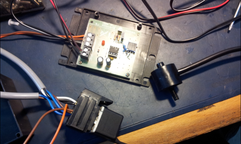

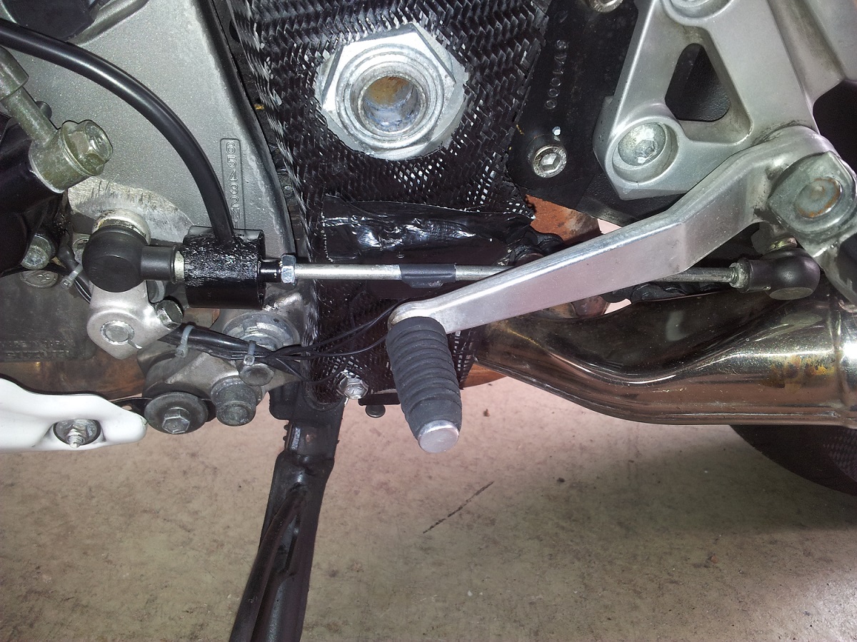

Ich hab ja bekanntlich nicht mehr alle Latten am Zaun und muss dies jetzt doch nochmal unterstreichen. Ich hab mir jetzt ne komplette Schaltunterbrechung zusammen gebastelt, bei der ich die Zeit einstellen kann. Der Schaltsensor ist ebenso Marke Eigenbau und beherbergt 2 Taster, die dann beim Ziehen schalten. 2 zur Sicherheit und Zug weil ich ja verkehrtes schaltschema fahre.
Beim hoschalten wird nun über das öffner-Relais den Zyndspulen einfach die Masse gekappt.

Das mit der Zündunterbrechung finde ich gerade sehr interessant. Funktioniert deine Geschichte?

Beitrag von focuswrc » 13.09.2014 20:23
Aufm Tisch ja, muss des noch verbauen :D

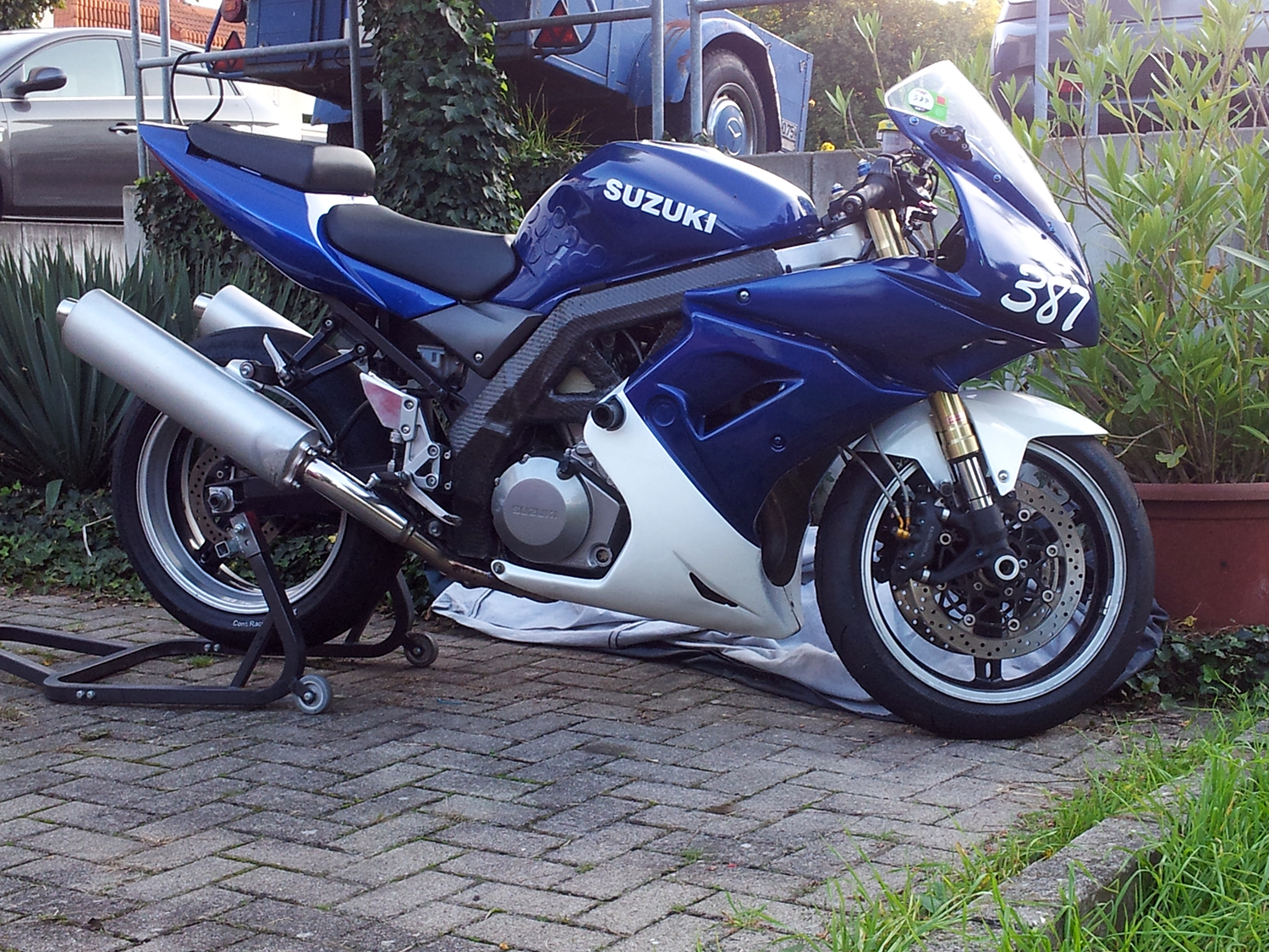

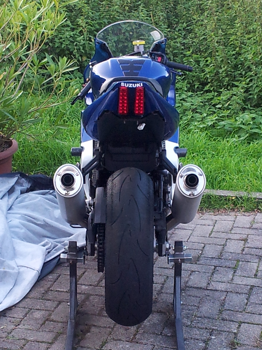

Ich hab da mal wieder was baschtld. Da es am Montag wieder aufn Hockenheimring geht, hab ich sie schon mal so weit fertig gemacht..

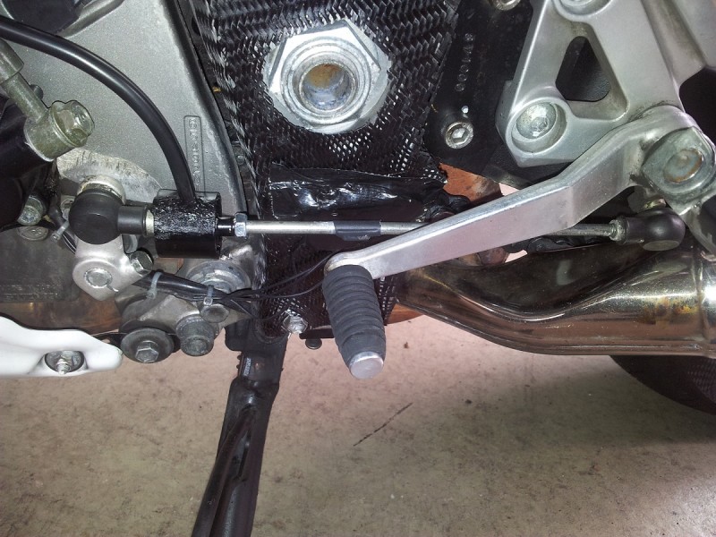

Der Schaltsensor ist net schön, aber er funzt zumindest. muss noch die genaue Unterbrechungszeit einstellen. Momentan ist es noch etwas zu lang..
Montiert hab ich jetzt mal die RaceAttacks in Soft und Medium, hinten den 60er Querschnitt. ich lass mich mal überraschen wie sichs hinten nun fährt. :twisted:

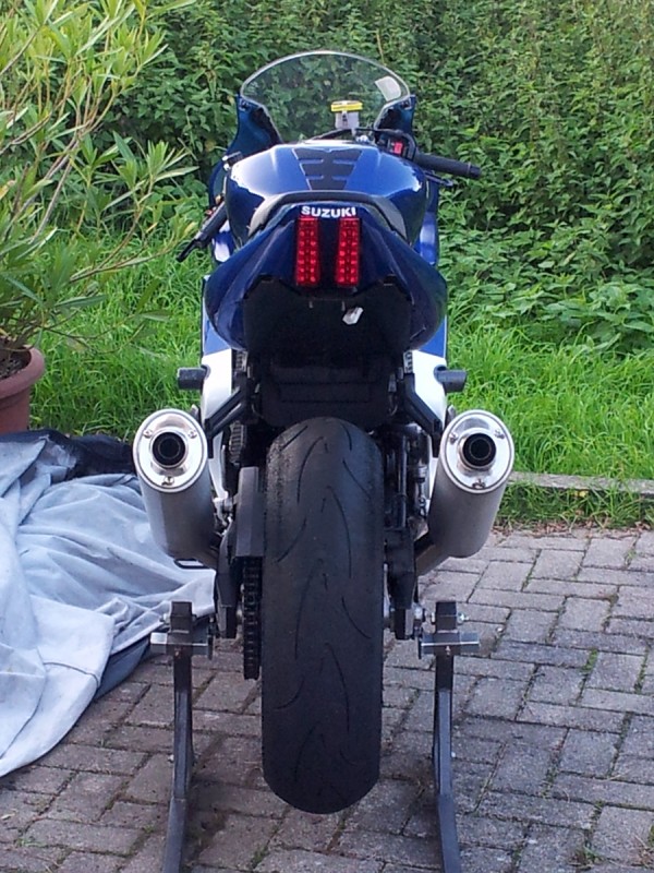

Bei der Ansicht von hinten ist mir ohne dem Kennzeichen jetzt erst so richtig aufgefallen, dass der Auspuff untern Arsch gehört, hab da auch schon ganz wirre Gedanken dazu... Voll das Fahrrad und dann solche Eumel neben dran... :(
