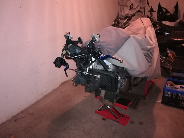

Ich hab mir ja auch die ein oda andre Kleinigkeit für den Winter vorgenommen, und vagangenes Wochenende damit begonnen.
Der allgemeine Plan ist:
  • Tausch der unteren Gabelbrücke, weil Lenkanschlag links abgebrochen
    Tausch der beiden LKL gegen Rollenlager von SKF (wenn schon mal offen)
    Tausch der originalen Stummel gegen Suzuki-Tourenstummel
    Tausch der Verkleidungs- und Motorseitendeckelschrauben
    ein paar sonst unzugängliche Stellen putzen
Da ein Bekannter eine Garage bei mir in der Nähe hat, in der "nur" 3 Sätze Autoreifen, die 50ccm Mopeten seine Sohnes und noch ein Patient um den ich mich kümmern soll (sofern Zeit bleibt) stehen, hat er mir großzügiger Weise die Garage für diesen Winter zum Schrauben überlassen, brauch ich nicht 90km pro Richtung fahren um Etwas an der Suzi zu machen.
Also zuerst mal alles Aufgebockt:

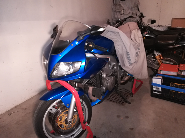

Anschließend die Kanzel demontiert und alle Schrauben gelockert:
Damit ich die Brücken ausbauen kann, hat mir ein Bekannter seinen Scherenheber geliehen. Hab das Ding mittels Holzbrett unter den Motorblock gelegt und mal vorsichtig angehoben, um eventuelle Neigungstendenzen der Maschine zu erforschen. Brav wie sie is, steht sie ausreichend stabil und gerade, also stand dem Entfernen des Frontständerns nichts im Weg.

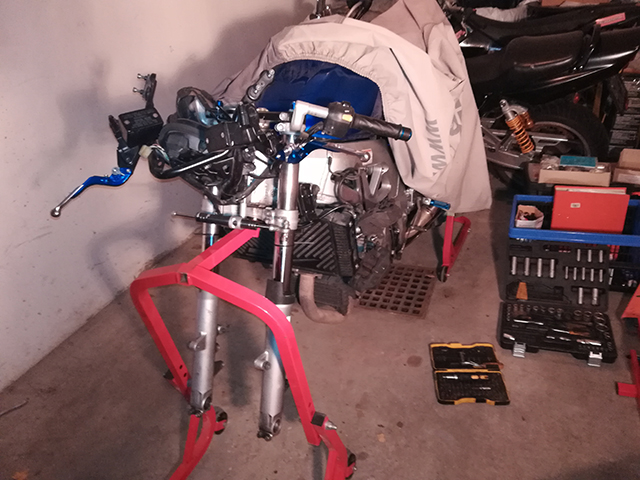

Jetzt sind auch die beiden Gabelbrücken abgebaut worden:
Um die neuen Lagerschalen einsetzten zu können, mussten die Alten klarerweise raus. Langer Schraubendreher und ein Gummihammer haben dabei hervorragende Hilfe geleistet.
Jetzt noch das zurückgebliebene Fett entfernt und beiden Lagerschalensitze mit Bremsenreiniger vollständig von Restfett befreit.
Die neuen Lagerschalen habe ich mittels einer selbstgebastelten Schraubzwinge (Gewindestange, Beilagscheiben, Muttern) behutsam bis auf ihren Sitz wieder eingepresst. War etwas trickie die Dinger grad reinzubekommen, hat nach etwas Gefummel aba gut funktioniert und sitzen jetzt plan und gerade im Rahmen.
Da mir beim Versuch die Staubkappe (unten) von der alten Gabelbrücke zu entfernen, selbige leider kaputt ging, muss der Einbau der Brücken jetz leider auf das Eintreffen der Staubkappe Warten.

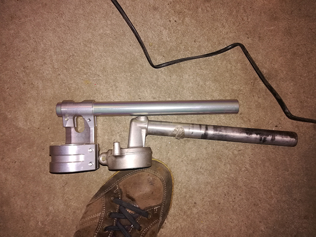

Hab daweil die originalen Stummel demontiert, gegen die Tourenstummel von Suzuki ersetzt und Armaturen und Griffe wieder angebracht. Sobald die Gabel wieder drinnen ist, werden Armaturen und Gaszüge wieder ausgerichtet.
Hab hier mal ein Vergleichsfoto der beiden Stummel gemacht, nur für den Fall das es wen interessiert ;)

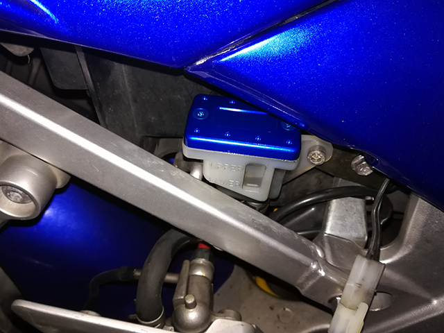

Am Ende des Schrauberwochenendes, konnte ich es mir aba nicht nehmen lassen, auch noch ein Teil des neuen "Geschmeides" dranzuschrauben. Man(n) muss sich ja auch ab und an mal belohnen :D

Liegt die Mopete jetzt aber nicht mit dem Auspuff auf dem Scherenheber auf?
Mir wäre das ganze etwas zuu risky
Linke Hand zum Gruß
Mein Fred:
Re: Triple7's dicke Blaue
#235
Beitrag von Triple7 » 08.01.2018 8:16
Nein liegt sie nicht.
Das Holzbrett ist dick genug, dass der Krümmer den Heber nicht berührt.
Hab nach Entfernen des Fronthebers auch mal dran gewackelt. Wenn man nicht besoffen dagegen rennt, oda fest irgendwo anreißt oda so, steht sie eigentlich ganz stabil.
Sobald die Gabelbrücken wieda drinnen sind, kommt wieder der Frontheber drunter. Alleine schon weil ich dann gleich alle Schrauben mit Drehmoment anziehen kann.

Beitrag von Ego » 08.01.2018 8:36
Sehr schön :D. Die Tourenlenker hab ich auch seit August im Einsatz und muss gestehen dass sie mir sehr gefallen. Der Unterschied zu den originalen hört sich ja nicht so viel an aber wenn man mal mit den Teilen gefahren ist………….. krass der Unterschied. Und ich persönlich finde dass es die Optik erhalten. Ein Superbike Umbau ist meinst nicht so meins.
#238
Beitrag von Triple7 » 08.01.2018 8:40
Arminator650 hat geschrieben:Sehr gut :ACK:
Machsch halt beim Gabel montieren net glei wieder den Anschlag he :D ;) bier
Ich wird ich bemühn, und net gleich wieda mit alla Gewalt anreißen :mrgreen:
Ego hat geschrieben:Sehr schön :D. Die Tourenlenker hab ich auch seit August im Einsatz und muss gestehen dass sie mir sehr gefallen. Der Unterschied zu den originalen hört sich ja nicht so viel an aber wenn man mal mit den Teilen gefahren ist………….. krass der Unterschied. Und ich persönlich finde dass es die Optik erhalten. Ein Superbike Umbau ist meinst nicht so meins.
Denk auch dass sie die Optik gut erhalten und erhoffe mit auch einen Komfortgewinn.
Find die original Stummel zwar net unbequem aba wenns noch bequemer geht, warum nicht :D
