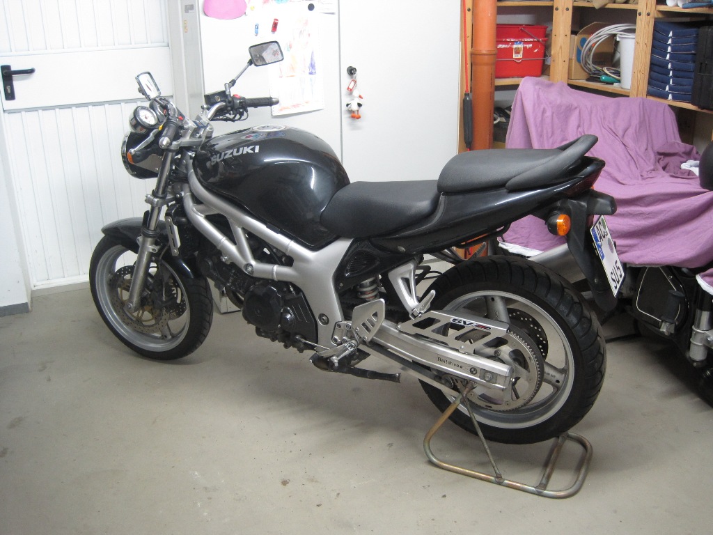

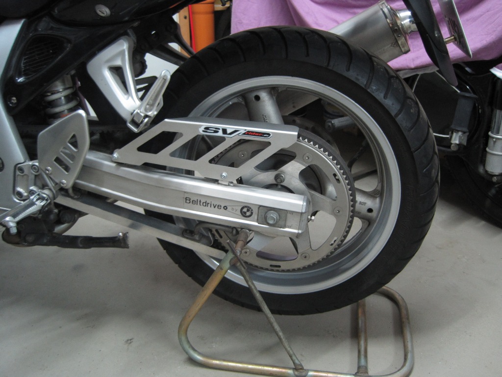

Beitrag von Dieter » 04.03.2012 20:17
Meine gigantischen Umbauten diesen Winter war der neue "Ketten"schutz... zu mehr hats leider nicht gereicht, meine Frau ist an der Bandscheibe operiert worden...
die 2-2 Anlage wird wohl wieder mal bis nächsten Winter warten müssen :(
Aber die 30km heute morgen waren schon mal ok, immer wieder :mrgreen: unterm Helm

Beitrag von Roughneck-Alpha » 04.03.2012 20:18
Wozu brauch man eigentlich 'nen Kettenschutz, wenn man Zahnriemen hat?
Ist der trotzdem Vorschrift Dieter?
Re: Dieter's Zahnriemenmopped
#231
Beitrag von Dieter » 04.03.2012 20:22
Ich hatte damals (vor 9 Jahren) dem TüV-Prüfer gesagt, dann kann ich den ja weglassen, aber er meinte lass ihn lieber dran... Egal, stört mich nicht, ausserdem schleudert der Riemen einem bei Regenfahrten Wasser untern Popo...

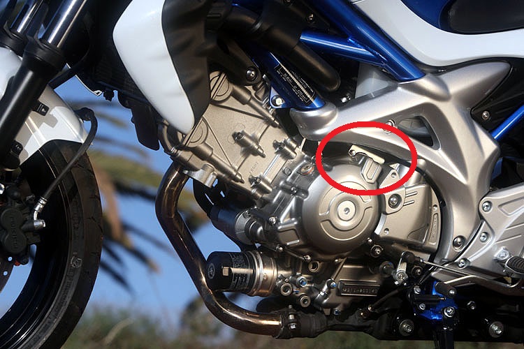

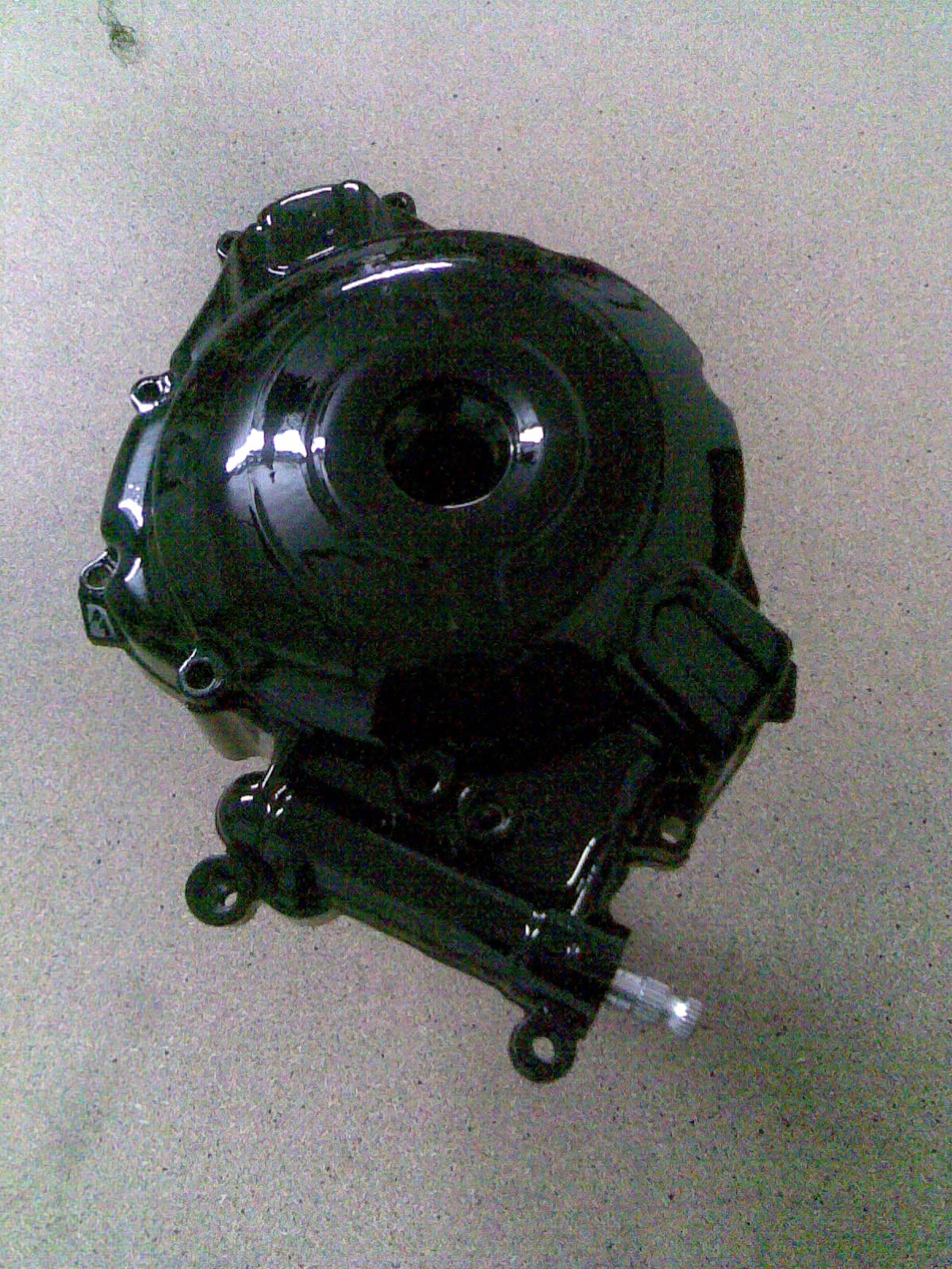

Neues Projekt ist der Lima Deckel der Gladius, damit endlich die Blöde Kupplungsschnecke mal gegen was gescheites getauscht wird... Werde weiter berichten...
Den Deckel habe ich schon bereits schwarz lackiert, derzeit suche ich noch das eingekreiste Teil, ansonsten muss ich das selber biegen (Kupplungswiderlager)

Beitrag von Roughneck-Alpha » 16.03.2012 21:07
Schau an, schau an .... hast vielleicht auch mal 'n Livebild?
Könnte mir schon vorstellen, daß es aufgrund der runden Form gut zur Knubbel paßt.

Interessante Sache Dieter.
Was ist denn bei der Gladius anders als unsere "tolle" Schnecke?

Beitrag von Dieter » 17.03.2012 19:16
Die hat ein nadelgelagerte Achse die über Excenter die Kupplungsdruckstange betätigt. Ich lass mich überraschen... Deckel war günstig. Dichtung passt (ronayers sagt das) also passt der Deckel auch. Der Picup der Zündung und der Lima Stator sollten auch passen :-)
http://www.ronayers.com/Fiche/TypeID/26 ... oup/CLUTCH
Ist wie immer etwas "spielerei" aber ab und zu brauche ich das :-)
