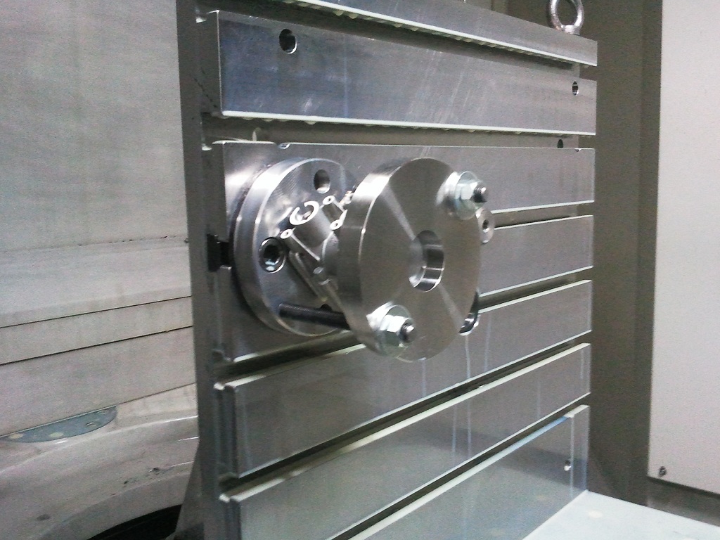

Noch in der Bearbeitung...

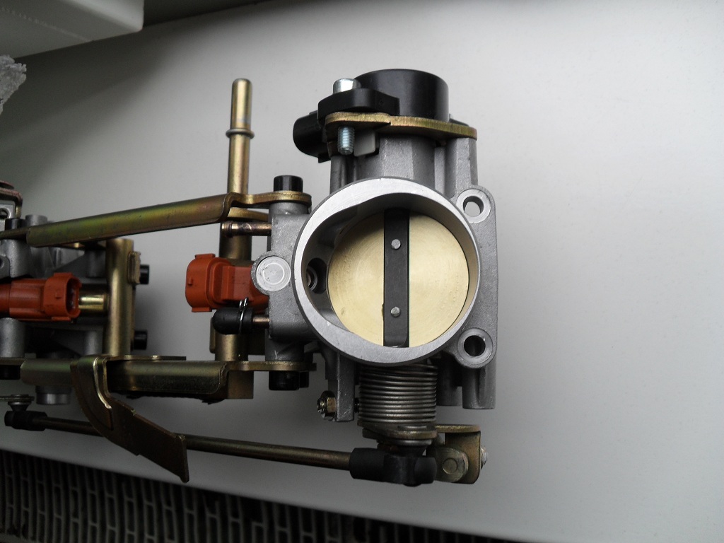

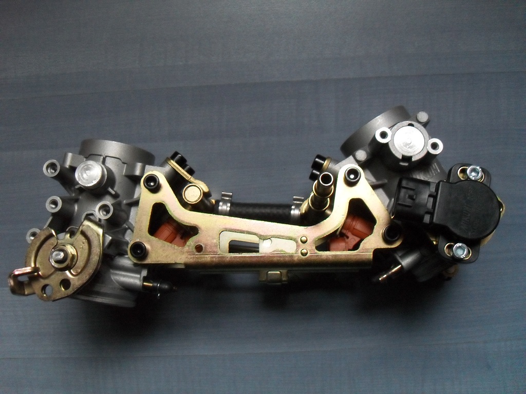

Einbaufertig :) devil
Orignal 2030g
Bearbeitet 1353g
Gewichtserspanis 677g :mrgreen:

... der Lüfter tatsächlich 650g?! :D hat sich ja durchaus gelohnt ;-)
