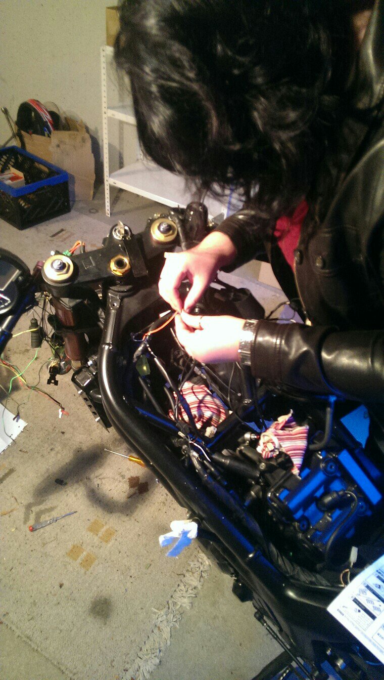

Heute wie gesagt alles angesteckt.
Tut alles wie es soll.
Drehzahlsignal aus dem Kabelbaum wie vorher nicht zu gebrauchen.
Variante 2, das Umwickeln des Zündkerzenkabels funktioniert ohne hektisches zucken der DZM Nadel.
Morgen werde ich den Tipp von Nils mit dem grünen Kabel aus dem Limadeckel probieren.
Danach werde ich mich für eine Variante entscheiden.
Re: AW: Schafmuhkuh's Diablo "Kabel, Kabel und noch mehr Kab
#227
Beitrag von Schafmuhkuh » 25.11.2013 17:10
So heute nochmal über den Drehzalmesser hergemacht.
Ergebnis: Funktioniert einwandfrei.
Habe das Zündkerzenkabel mehrmals eingewickelt und Schrumpfschlauch drüber. Das ganze geht in ein geschirmtes Kabel das direkt die Masse von der Zündspule bezieht.
Der Tipp von Nils ans grüne Kabel das aus dem Limadeckel kommt war leider der Variante die die schlimmsten Ausschläge beim DZM verursachte.
Fazit: Ich hasse Kabel und ein Koso werde ich nicht ein weiteres mal kaufen.
Jetzt heißt es dir Tage das ganze zeug fest verlöten und gut ist :)

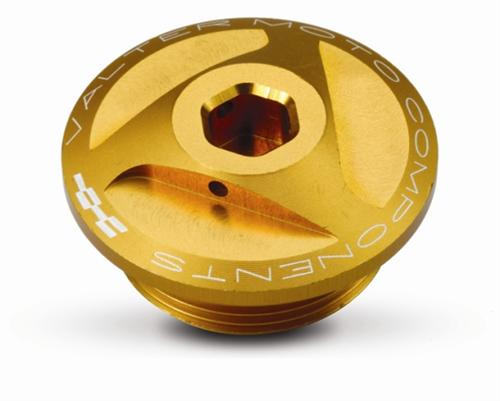

Endlich mal dazu gekommen die OWL wieder auf den aktuellen Stand zu bringen ;) bier
Ganz nebenbei gab es noch etwas *blingbling* :mrgreen:

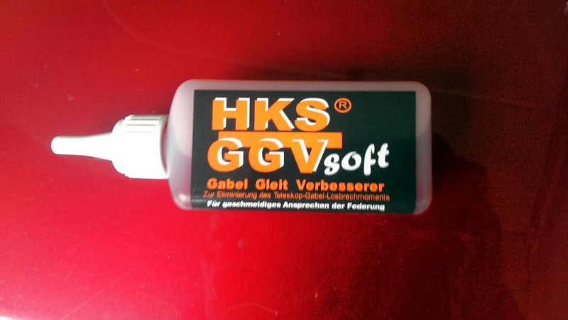

So heute kam schon mal was für die anstehende Gabelrevision.
Fehlen nur noch die Federn, Öl, etc dann kann es los gehen.

Und das wird nicht vom Öl weggewaschen?
Sehr cool finde ich die Namen immer.
HKS - Hochleistungs Ketten Schmiere
GGV - Gabel Gleit Verbesserer
:lol:

Beitrag von Kolbenrückholfeder » 18.01.2014 17:47
Bei äußerer Anwendung soll alle 1000-1500 Km nachgetröpfelt werden.
Bei innerer Anwendung sollte das theoretisch dauerhaft funktionieren.
Siehe deren Anwendungsseite: http://www.hks-czech.de/anwendung.html#hks ggv
Jeder Gabelexperte hat da seine eigenen Mittel/Tools/Simmeringe und Theorien.
Die Federn kannste auch noch polieren, bringt auch ein wenig. Z.B. hier so etwas als Dienstleistung: http://www.s-tech-racing.de/Polieren-de ... ::278.html

Beitrag von Schafmuhkuh » 18.01.2014 19:30
Viel verspreche ich mir nicht davon. Da allein die neuen federn und Öl so einen großen Unterschied machen.
Aber einfach als Experiment misch ich das zeug mal bei.

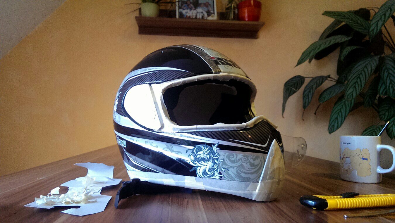

Beitrag von Schafmuhkuh » 24.01.2014 9:59

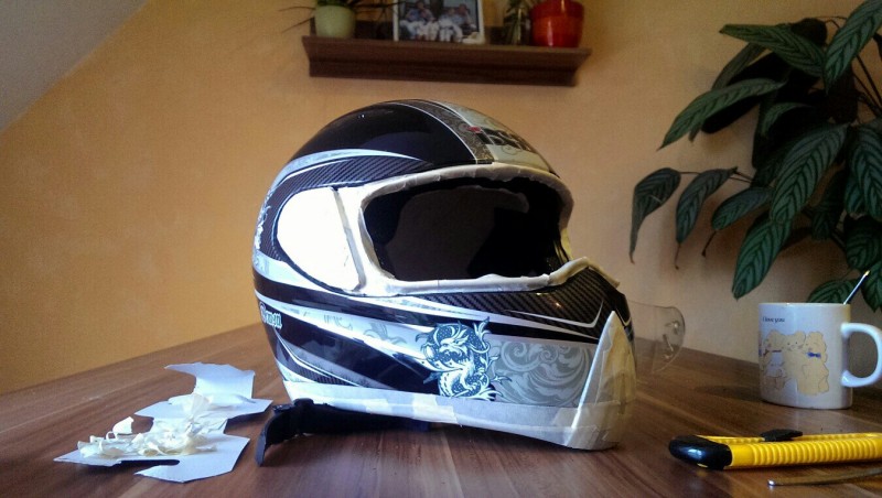

So da ich noch mit der Lieferzeit für Federn und Öl gefoltert werde, habe ich eine andere Baustelle angefangen :)
Die Mütze bekommt Morgen einen neuen Anstrich in Fahrzeugfarbe.
