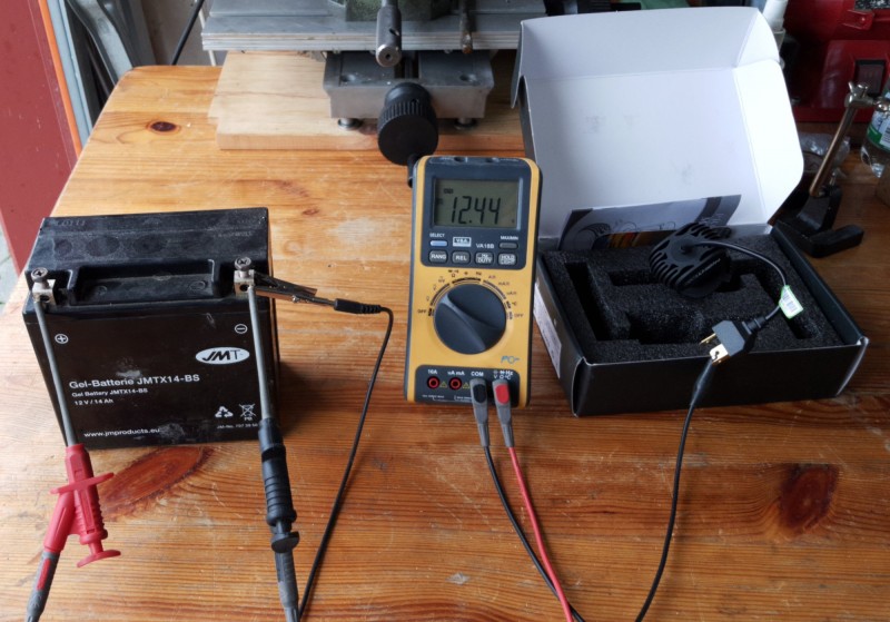

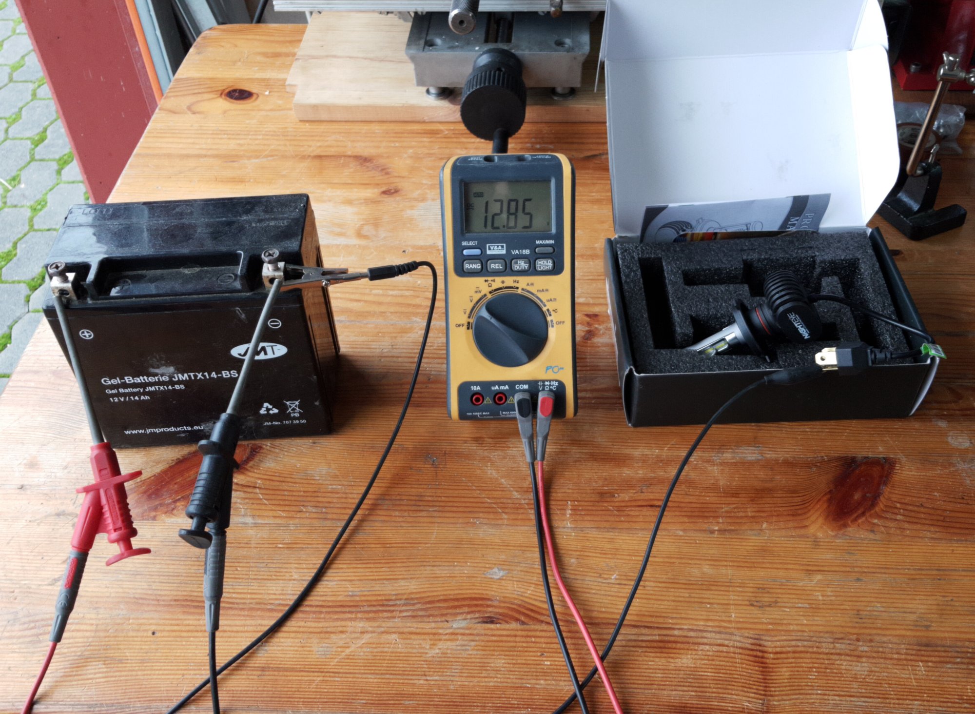

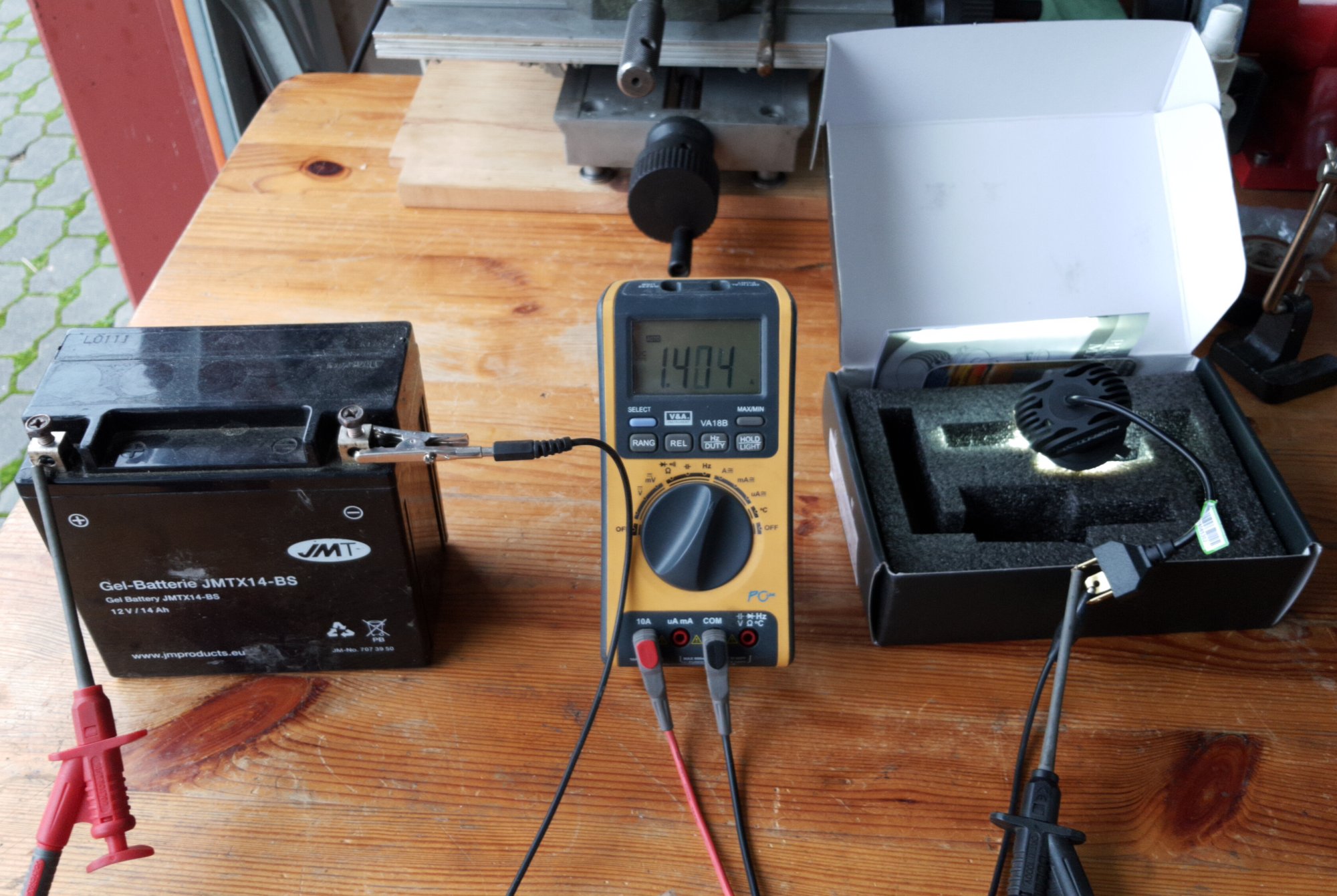

Ich weiß nicht ob ich alles richtig gemacht habe, ist ja nicht mein Fach.
Aber ich hab 1,404 A gemessen bei ca. 12,5 Volt.
Erscheint mir etwas wenig...
Spannung vorher
Messung
Spannung danach

Genauso hab ich das gedacht, super!
Hmm das wären dann 17,5W. Das ist nicht schlecht, aber nicht das was angegeben wurde :?

Ja genau, bei 14,3 Volt wären das immer noch nur 20,077 Watt...

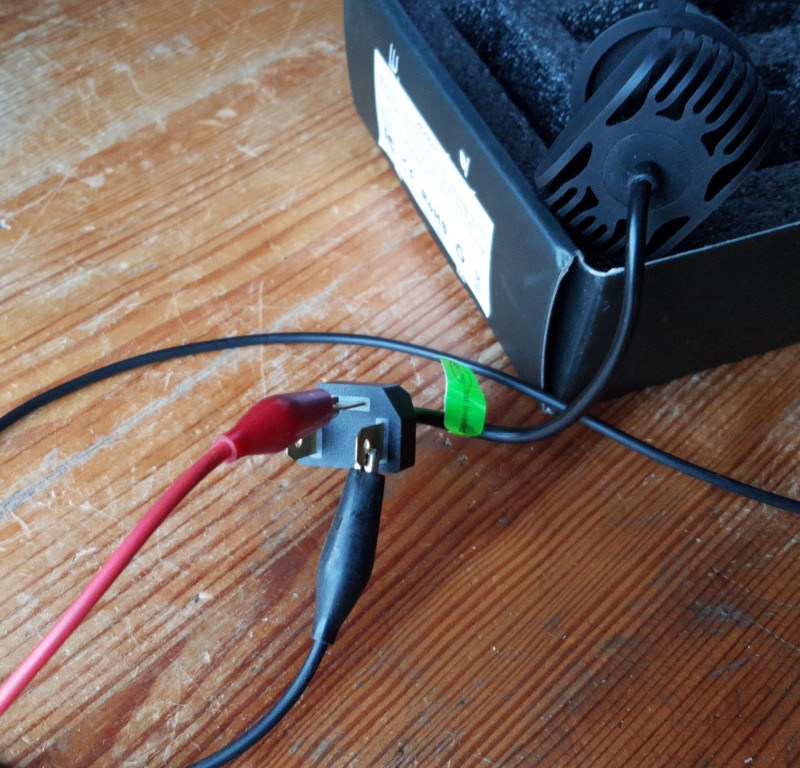

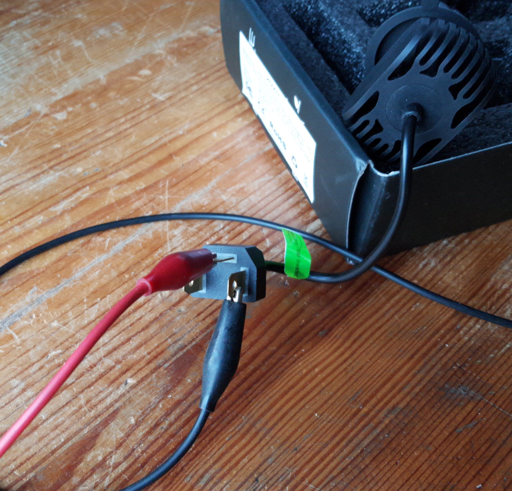

Hab nochmal gemessen, diesmal hoffentlich richtig.
Ich hab gegoogelt wie H4 richtig angeschlossen wird, und festgestellt daß ich + und - vertauscht hatte.
Außerdem hab ich diesmal eine Pkw Batterie genommen die auch noch am Netz hängt...

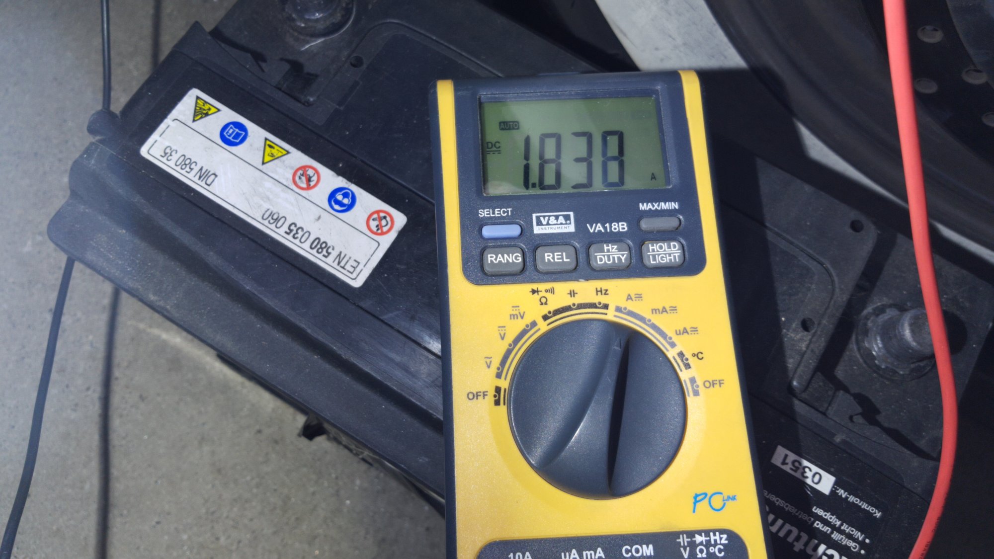

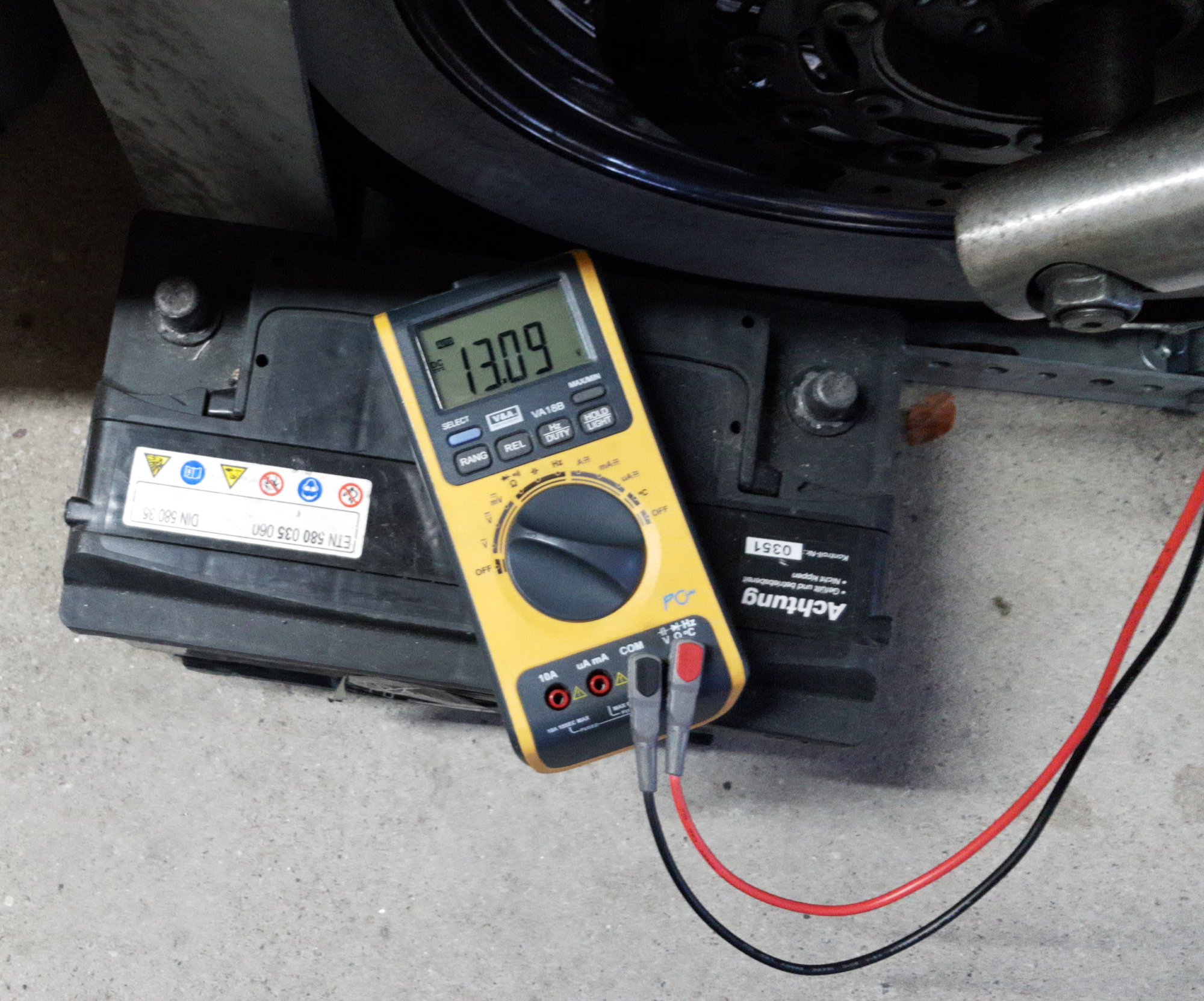

Und hier die Ergebnisse, das sieht schon besser aus!
Ich schätze mal bei 14 Volt kommt es über 25 Watt...

Sieht schon besser aus, aber die Nennspannung sind 12V wie bei Glühbirnen. Eine 50W H4 Birne hat bei 14V auch mehr Leistung als angegeben
