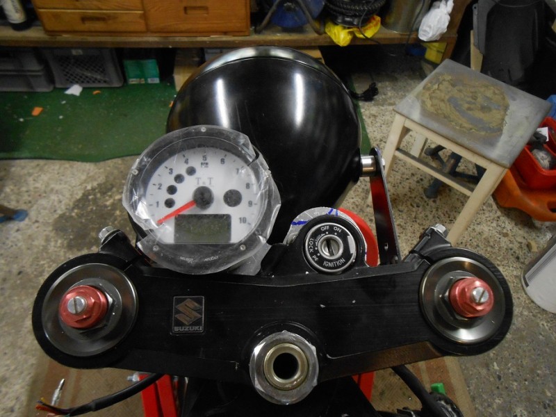

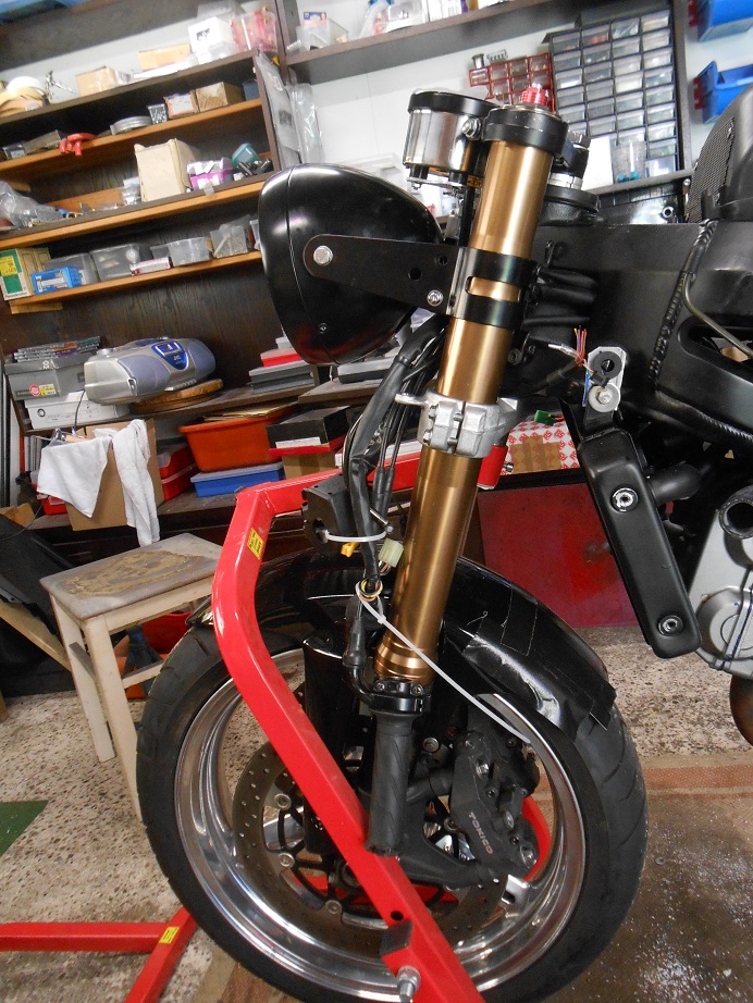

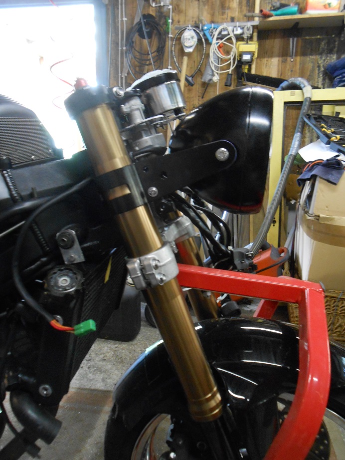

Weiter geht's :D
Nachdem ich die Lampe bekommen habe, habe ich mir noch von Tante Louise die Standart-Lampenhalter geholt :!: Die schönen CNC-Teile sind mir im Moment zu teuer, das Budget ist schon arg belastet :(
Aber für ein "Provisorium" wird's wohl reichen :)
Ich habe die Lampenhalte ca. 3cm gekürzt und ein neues Loch gebohrt und die Spitze mal auf die Schnelle abgerundet. Das gefällt mir noch nicht so ganz gut, aber ich wollte zunächst die Position der Lampe finden.
Ich finde so sieht es ganz gut aus, viel näher an den Steuerkopf kann ich nicht, denn sonst stößt das Lampengehäuse an das Zündschloss. Die Höhe ist m.E. auch gut so, da bleibt alles einigermaßen "kompakt".
Mit den Zusatzinstrumenten habe ich noch nichts weiter unternommen, aber ich will da auf jeden Fall 2 Instrumente anbauen, ich bin mir nur noch nicht sicher was "sinnvoll" ist: ÖlTemp :?: WasserTemp :?: Volt :?: Was meint Ihr :!:
Jetzt fehlt noch das Lenkrohr, ich hoffe es kommt am WE :)
Preisfrage: erkennt einer den Lampentopf wieder, bitte genau benennen :mrgreen: (die es wissen sind ausgeschlossen :!: )

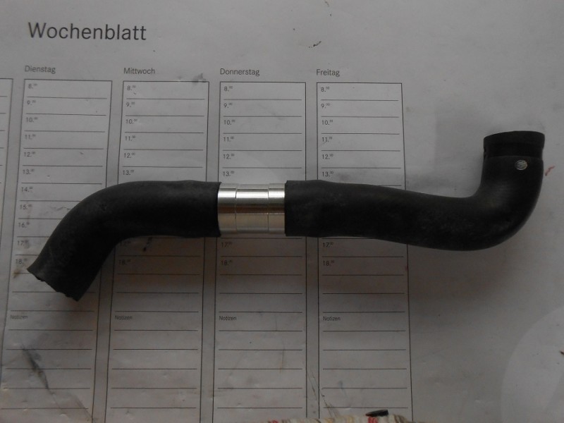

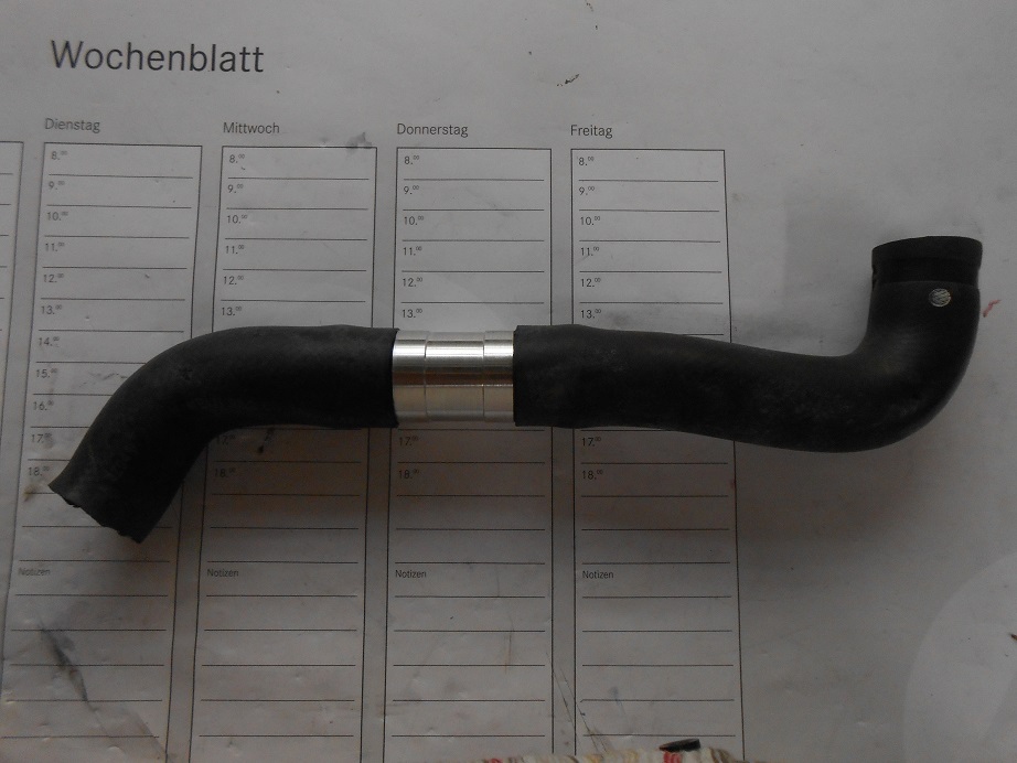

Ach ja, fast vergessen:
ich habe noch eine Verlängerung für den linken Kühlschlauch gedreht, wegen dem Umbau auf den Knubbel Kühler passte das Originalteil nicht mehr.

Beitrag von matze1810 » 18.09.2013 21:26
Ganz klar, Öltemperatur (vorausgesetzt der Sensor sitzt an einer Stelle, wo die Temperaturabnahme sinnig ist) :idea:

Beitrag von focuswrc » 18.09.2013 21:34
die funzel hat was von ner alten MZ...

Beitrag von cruysen » 18.09.2013 22:24
Die Lampe find ich nicht ganz so schick. Da fehlt mir etwas Chrom oder so :-)
Mag aber auch damit zusammen hängen, dass ich voll auf dem "Classic-Trip" gerade bin. Der Tacho passt da dafür genau rein gerade.

Beitrag von Hasenfuß » 19.09.2013 8:49
Kann sein, dass ich grade was verwechsel - bei den vielen geilen Umbauaktionen dieses und letztes Jahr :) - ABER ich bilde mir ein die Frontfunsel zeitweise beim ava schon mal gesehen zu haben ... Hab aber grade keine Zeit meine These in ava's Thread zu überprüfen ...
