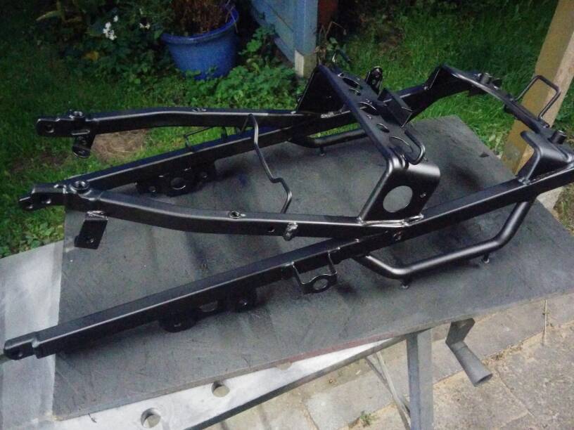

Re: guzzistoni's Knubbel * weiter geht's *
#2332
Beitrag von guzzistoni » 21.10.2016 18:47
Heckrahmen gerichtet und angepöhnt.
Mein Danke geht an den Heckrahmenrichter !
#2333
Beitrag von Duffy » 22.10.2016 14:48
Wie hast den denn gerichtet bzw. richten lassen?
#2334
Beitrag von guzzistoni » 22.10.2016 14:53
Richten lassen 8-)
#2335
Beitrag von guzzistoni » 22.10.2016 14:55
Vom Fachmann
#2336
Beitrag von Black Jack » 22.10.2016 15:36
Hi Stoni,
ich hab auch noch einen verzogenen Heckrahmen zu liegen.
Ich war einfach nicht in der Lage den wegzuschmeißen...
Was hast Du denn bezahlt dafür?
#2337
Beitrag von guzzistoni » 22.10.2016 16:00
Nichts, der Fachmann ist der IMS..... , hatter gut hin bekommen.

#2339
Beitrag von IMSword » 22.10.2016 19:50
Das war halb so wild.
Der Knubbelrahmen aus Stahl ist sehr wabbelig und instabil (meiner Meinung)
Ein Stemmeisen hier und ein Hammerschlag da haben leichte Arbeit geleistet.
