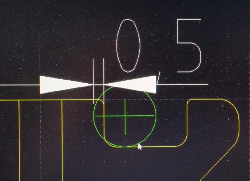

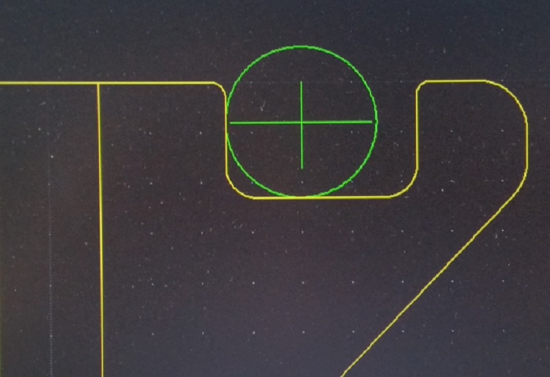

So sieht das dann aus.
2,3 tief
4 breit
0,6er Eckradien
Sieht schon komisch aus.
Als ich jetzt die Wasserpumpe montiert und den O-Ring erneuert habe, hat der aber nicht soviel Spiel gehabt.
Der saß fest in seiner Nut.
Dirk
Re: 1000er Hinkeldeckel, fertig und läuft
#242
Beitrag von hannes-neo » 26.07.2016 14:20
Bedenke, dass der O Ring aussen an der Nut anliegen muss.
Wenn der Ring also ca 120mm Aussendurchmesser hat, sollte die Nut maximal 119mm oder so haben.
#243
Beitrag von bigrick » 26.07.2016 14:46
Der Dichtring vom normalen Öldeckel der 650er Knubbel ist ebenfalls kaum höher als die Dichtfläche. Sicher auch nur <0,5mm. Dicht isses, ist ja auch ab Werk so.
Man muss nur darauf achten das man Ölfestes Material verwendet (NBR, Viton, und was es noch gibt).
VG
Beiträge: 6768
#244
Beitrag von Kolbenrückholfeder » 26.07.2016 15:59
Du liegst mit der 3mm Schnur und einer Nutbreite/tiefe von 4mm/2,3mm ganz gut. Wie Hannes schreibt, bei der Druckrichtung innen-> außen sollte der Ring außen anliegen.
Siehe Handbuch ab Seite 40, Konstruktions/Einbauhinweise: https://www.parker.com/literature/Praed ... 712-DE.pdf

Für Druck von innen und axialen Einbau, soll für den äußeren Nutdurchmesser eine Passungstoleranz von H11 genutzt werden.

So sieht das aus, wenn der O-Ring aussen, mit Vorspannung, anliegen soll. ( Nut 1mm kleiner )
Dafür gibt es aber keinen passenden O-Ring.
Müsste also einen kleben.
Lust dazu ?? Neeee!!!!
Jetzt kommt meine Überlegung.
Muss das alles nach Vorschrift sein?
Der O_Ring muss doch nicht wirklich was aushalten.
Nur Druck in axiale Richtung.
Keine mechanische Belastung oder so.
Einmal festgeschraubt und keiner geht mehr dabei.
Dazu kommt, dass die Kupplung auch nicht dauernd im ÖL läuft und immer das ÖL aufwirbelt.
Nur bei Rechtskurven schwappt das Öl auf die Kupplung.
Dirk

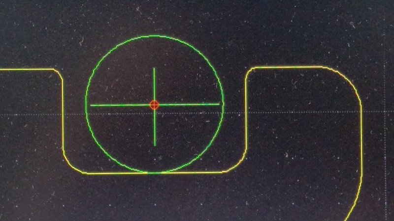

Beitrag von dirk1965 » 26.07.2016 18:17
So sieht es jetzt neu aus.
Scheibe von aussen, mit dem O-Ring abgedichtet.
Dirk

Beitrag von dirk1965 » 26.07.2016 19:29
Ich glaube, das ist jetzt ein brauchbarer Kompromiss.
O-Ring, 3mm Schnur, 150mm Durchmesser mittig.
Der Außendurchmesser liegt an der Nut an.
2,4er Nuttiefe, kann ich ja nach dem ersten Anpassen noch ändern.
So sollte es doch gehen.
Dirk
