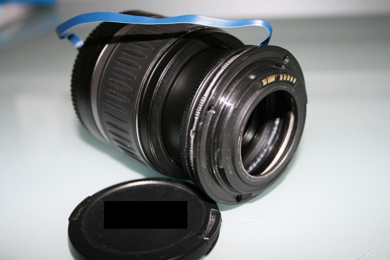

Ein Umbau eines Kitobjektives für meine DSLR, ist jetzt ein Supermacro mit bis zu 4zu1 Maßstab,
sprich 1mm in echt sind auf dem Bild 4mm, oder so

Gibst Du uns auch paar mehr Details?Xino hat geschrieben:Ein Umbau eines Kitobjektives für meine DSLR, ist jetzt ein Supermacro mit bis zu 4zu1 Maßstab, ...

Im Grunde nimmt man ein Objektiv und schraubt es mit einem Retroadater "falsch" herum an die Kamera.Dragol hat geschrieben: Gibst Du uns auch paar mehr Details?
Gruß: Dragol
Man kann sich auch so einen Adapter mit Blendensteuerung kaufen, kostet aber dem entsprechend. Im Gegensatz zu einem normalen Retroadapter der einfach das "falsch" herum Aufsetzen vom Obejktiv ermöglicht, diese kosten unter 10 euro.
Zum Umbau:
Das blaue Kabel dient für die Blendensteuerung und den Autofokus, wobei man das 2te vernachlässigen kann, denn bei einer Tiefenschärfe von ca 1mm bei Blende 5,6 ist da nicht viel mit dem Autofokus zu fokussieren.
Das Bajonett wurde abgeschraubt und an den Retroadapter mit 2 Komponenten Kleber festgeklebt. (Ja, man kann es nicht mehr rückgängig bauen, aber wofür auch, das Objektiv kostet nüscht viel
Die elektronik, 7 Käbelchen, dementsprechend umgelöten und man ist fertig.
Es gibt jetzt keinen gewaltigen Qualität unterschied zu einem echten Macroobjektiv, bei Macroaufnahmen.
Portraits sind natürlich mit dem Umbauobjektiv nicht möglich.
