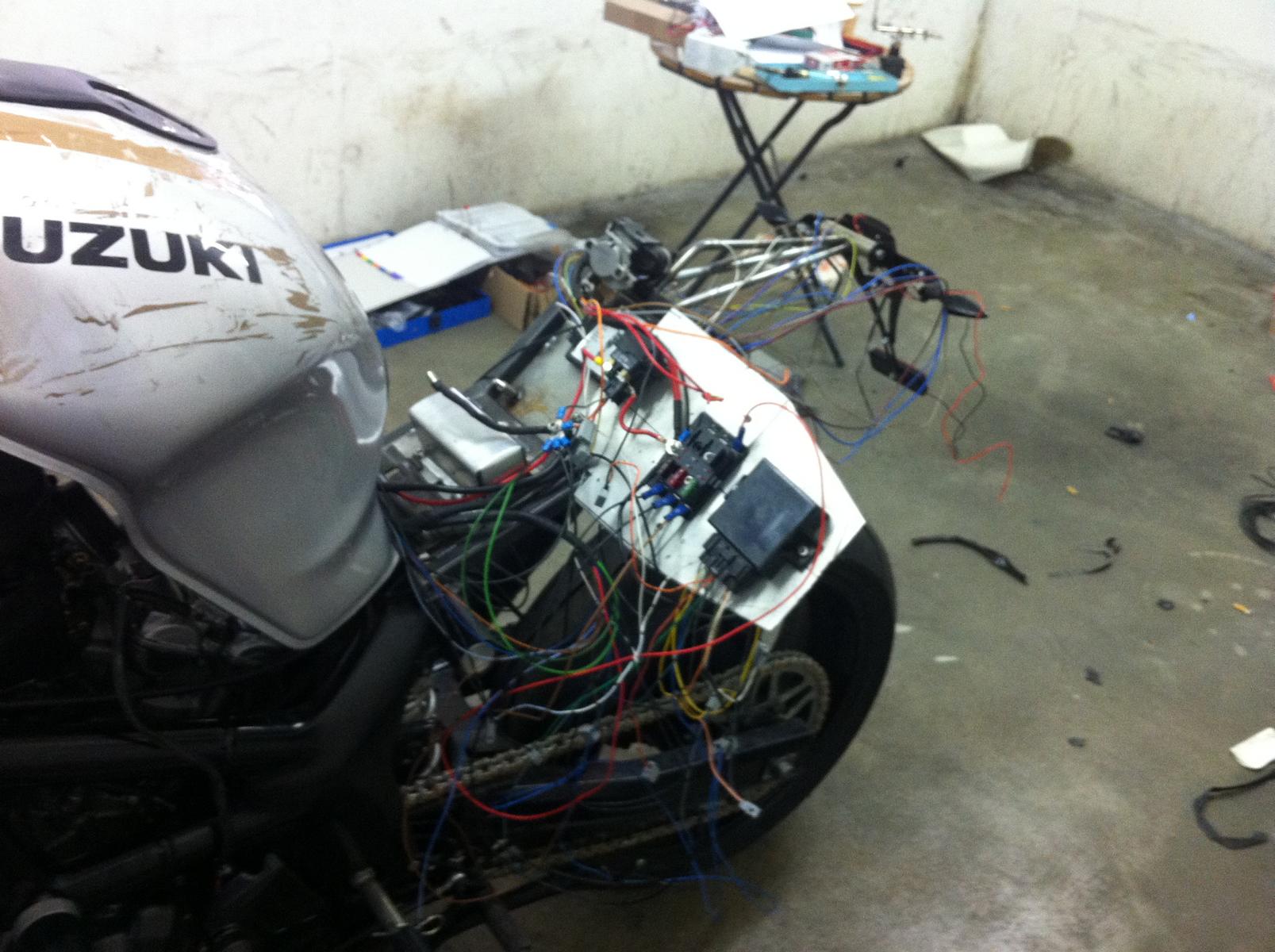

Beitrag von nepp » 23.02.2013 18:12
Sie lebt!!!!!
Heute zum ersten Mal den Bock angeworfen.Bin mega happy deshalb.
Haben nur die Grundfunktionen und die Steuerung gecheckt.
Tacho,Tankschaltung etc steht noch aus.
Der Kennzeichenhalter wurde noch weng ausgerichtet und der Heckrahmen is zum finalen SChliff weg.
Ich werd jetzt noch n bissl Kleinkram erledigen solan(Blinkerkabel/Ladereglerkabel verlängern),und dann die Woche die Elektrik schön verlegen und Endmontieren.
Wir haben n paar Stunden gebraucht bis sie lief da Ich nicht an den Wiederstand im Zündschloss für die Cdi gedacht hab :( idiot
Das war der einzige Fehler im Kabelbaum bis jetzt.
Batterie(der kleine Zippy ) is au relativ leer.
Hat aber gut un gern 30 Startversuche mitgemacht :) grins
Damit Ihr seht wie so n Nervenaufreibendes Elektroversuchsdingens aussieht

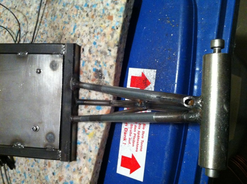

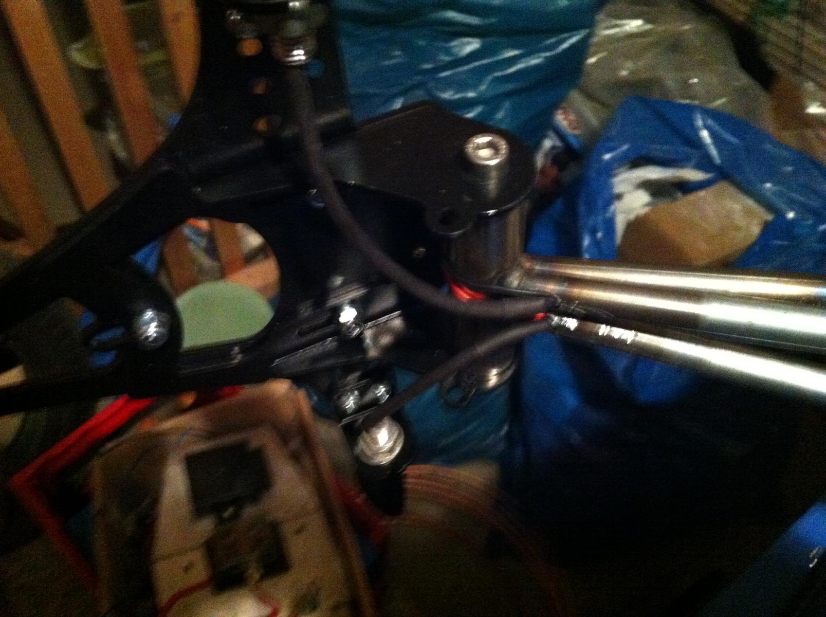

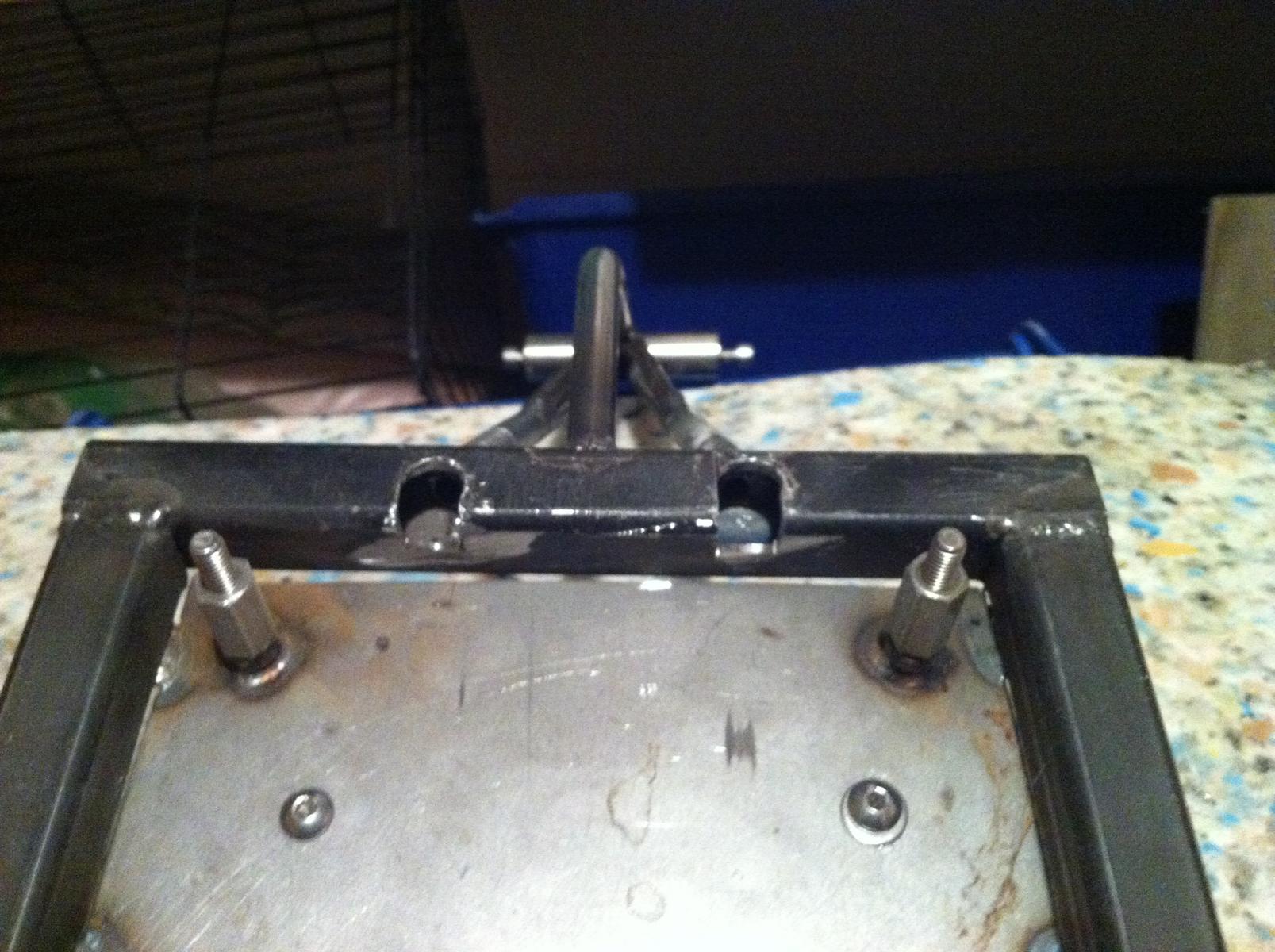

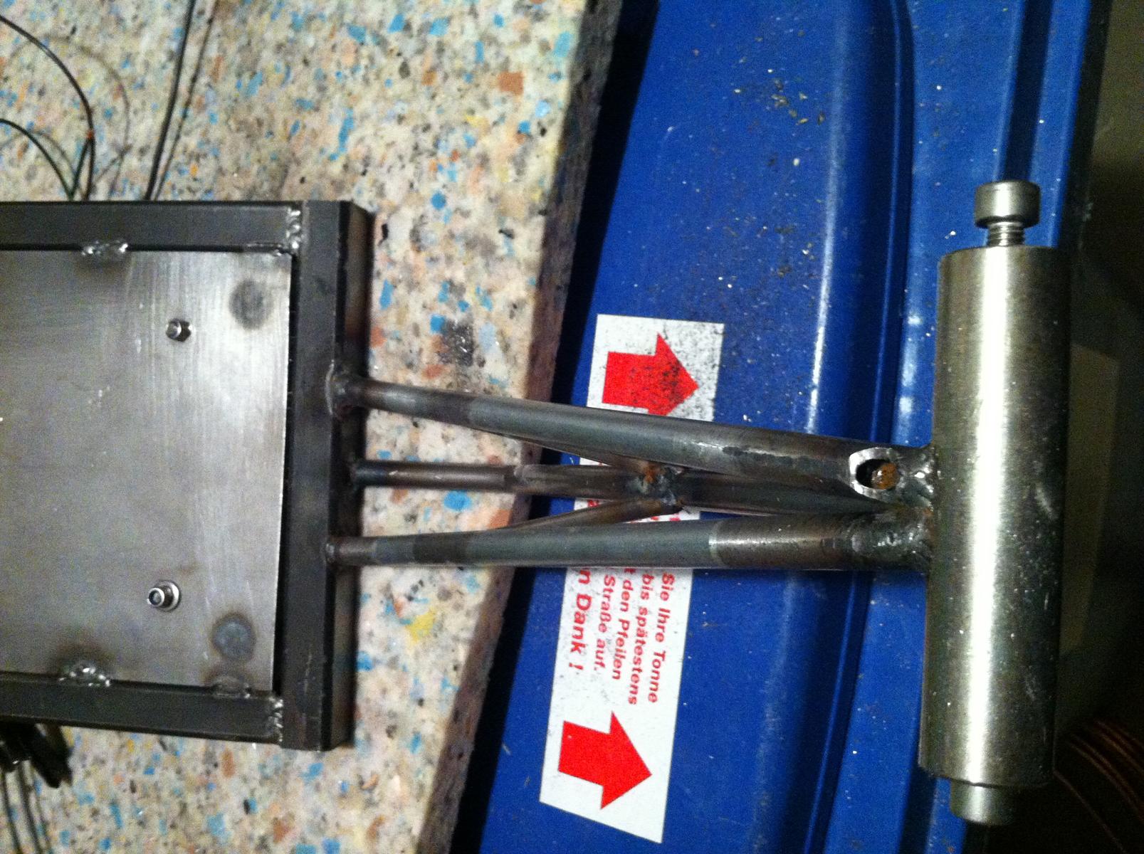

Beitrag von nepp » 01.03.2013 19:31
So,der Heckrahmen ist fertig.(Ausser pulvern nach m Tüv)
Hab mir erst mal zwei Öffnungen geschaffen um in die Rohre zu bohren
Hab sie auch tatsächlich getroffen ohne irgendwo nebenraus zu bohren 8)
Andre Seite war dann ja Pille-Palle,nur mim Dremel aufgefräst
Schön versteckte Kabelführung find Ich

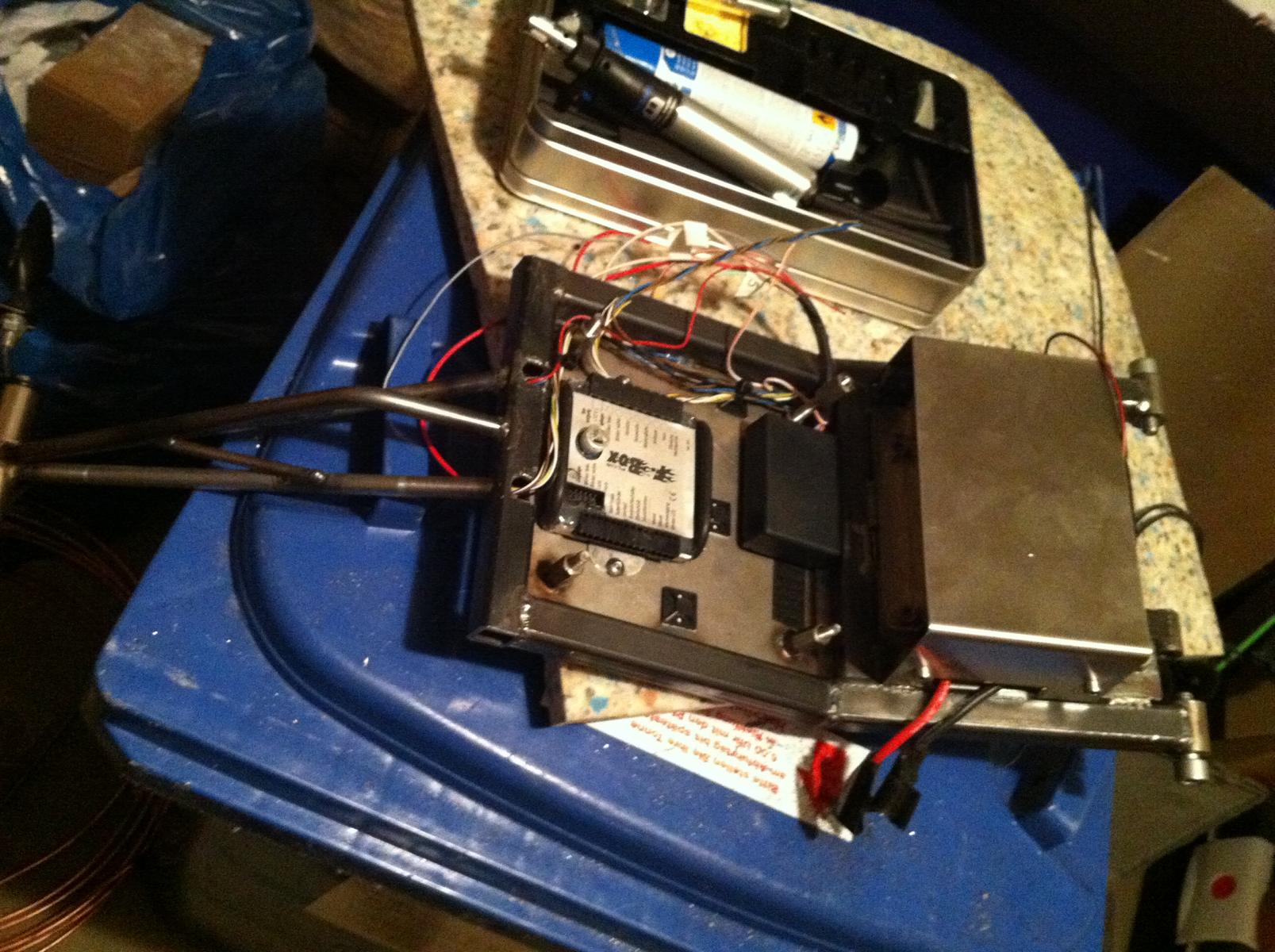

Beitrag von nepp » 01.03.2013 19:32
Ausserdem den Regler,die Tankschaltung,Die Tastersteuerung,die Batterie und die neue Heckbrücke montiert.
