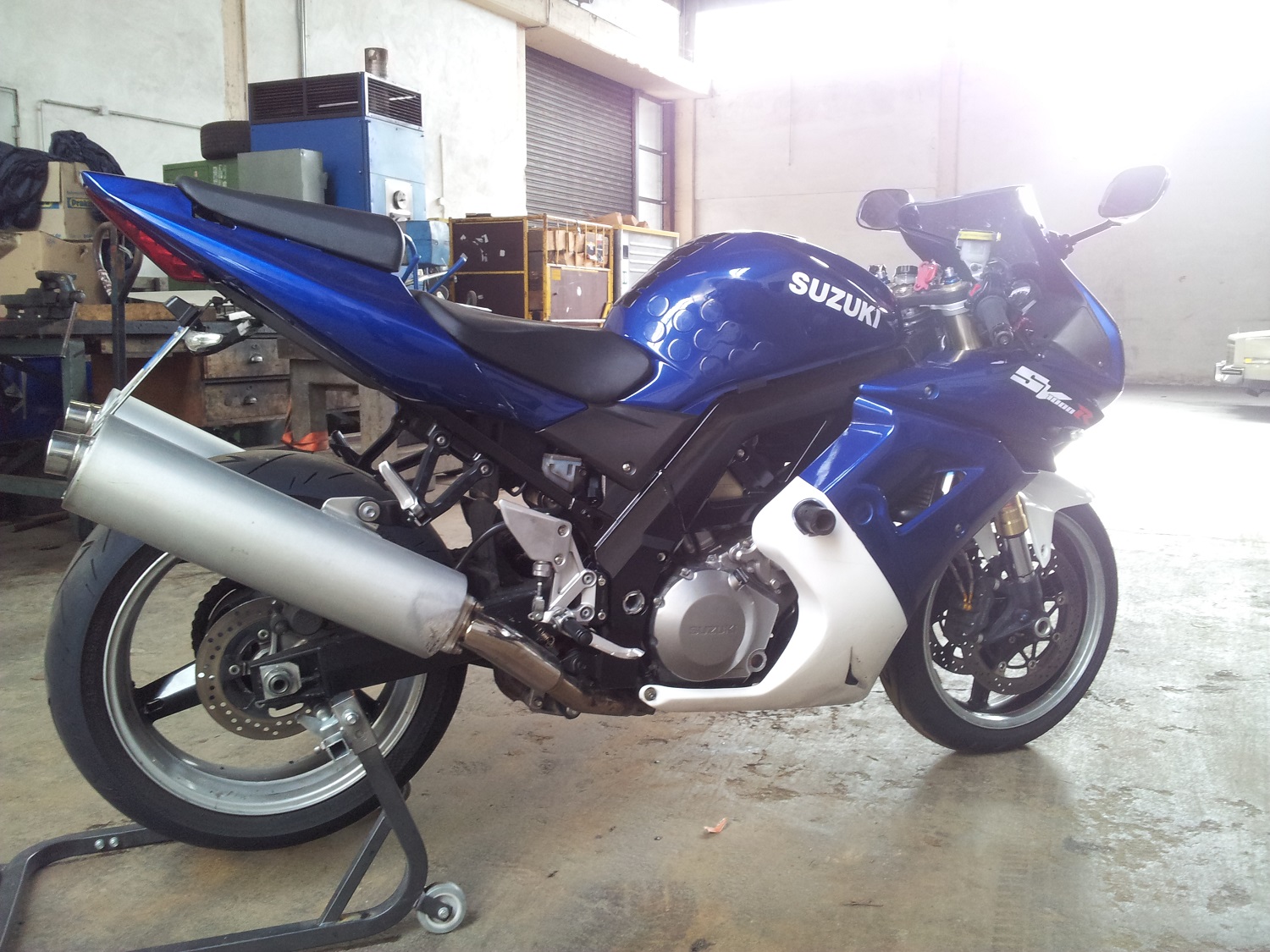

Es ist angerichtet :D
Bremsflüssigkeit getauscht: check (Bremse und Kupplung, Motul 5.1)
Öl gewechselt: check (10W50)
Verkleidung dran: check
Heizgriffe montiert: check :) devil
Gasgriffweg verkürzt: check (etwa 5-6mm weniger drehen, erspart genau das umgreifen)
Jetzt muss ich nur noch das Ritzel tauschen, Felgen ganz schwärzen und meinen Quickshifter endlich mal zum shiften bringen. :D

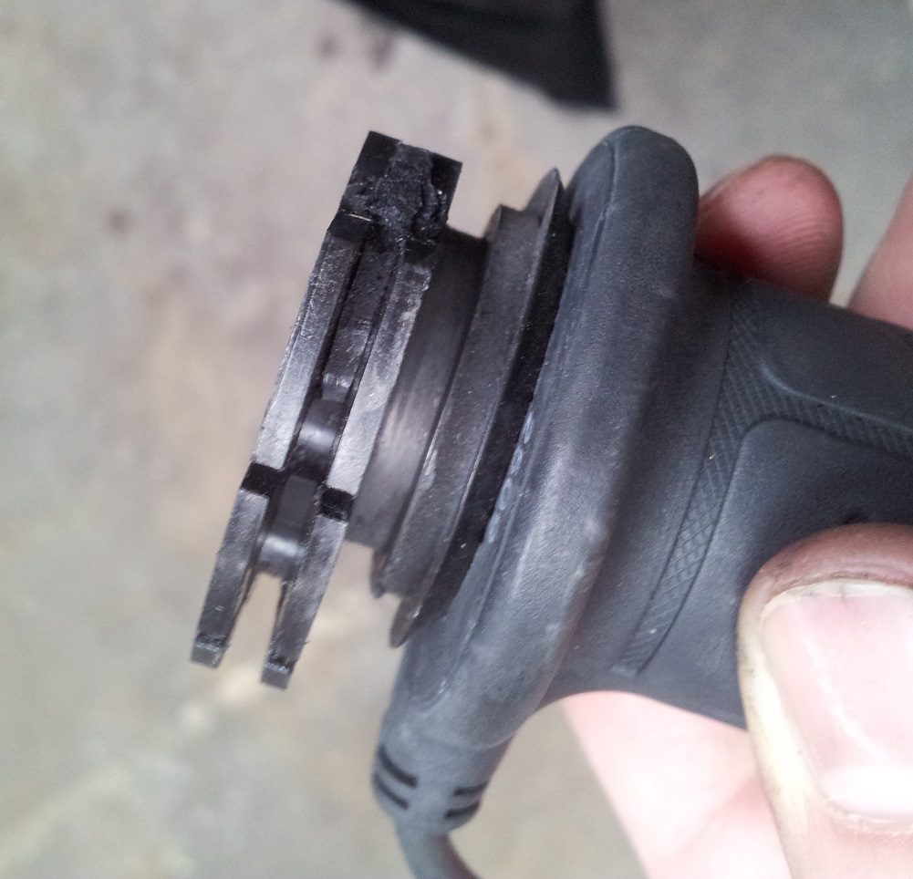

Beitrag von focuswrc » 21.02.2015 18:36
ich hab in die Laufbahn vom Zugseil einen kleinen Kunststoffkeil eingesetzt um somit den Radius und damit den Umfang der Laufbahn zu vergrößern. Man erkennt ihn nur schlecht. er geht von der Seilzugaufnahme zunehmend zur Freifläche hin.Das untere Bild ist die Draufsicht, das mittlere die Sicht auf die stumpfe, hohe Seite des Keils. Man muss aber das Schließerseil etwas entspannen bzw hier die Laufbahn einfeilen um das auszugleichen.

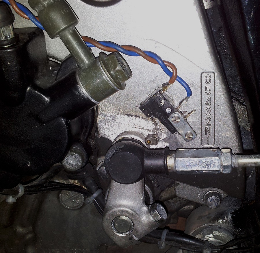

Ich hab baschdlt. Mir hats meinen selbstgebauten Zugsensor für die Schaltung zerlegt. Hatte eh nicht funktioniert, da mir zu viel Silikon an den Schalter geraten ist.
Ich hab jetzt ne andere Variante montiert, die sogar funktioniert. Man muss anfangs wirklich Mut haben, den Hahn voll offen zu lassen und den Schalthebel zu betätigen. Kommt aber richtig geil. Leider läuft sie noch in nen FI fehler rein.
Auf dem Bild ist das Konstrukt zu sehen, der Schalter hat ne Kleine Rolle, die auf dem Hebel läuft. auch auf dem Bild ist das 16er Ritzel, fährt super und das 17er war doch sehr mitgenommen.

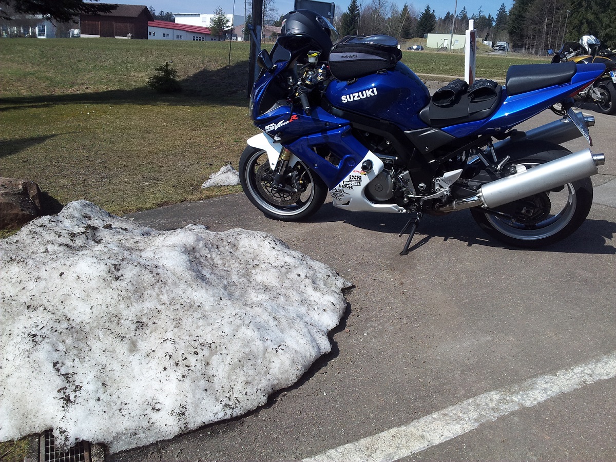

Heut mal kleine Tour gemacht. Quickshifter funktioniert 1a, allerdings hab ich trotz Softwareupdate aufm PC3 USB immer noch die FI leuchte am blinken.. :(
Ne Runde in den Kühlschrank namens Schwarzwald gemacht.. :D man war das kalt

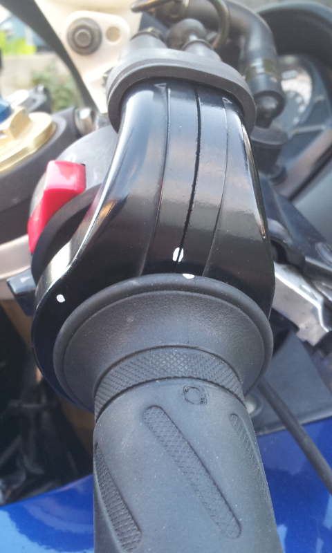

Beitrag von focuswrc » 30.04.2015 18:55

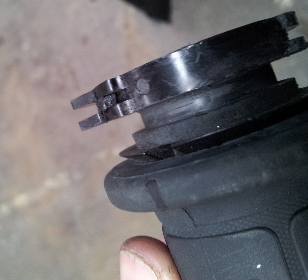

Ich hab wal wieder ebbes baschdlt. Die Sommergriffe sind wieder drauf, wobei ich den Kurzhub noch etwas gepimpt habe. Man siehts an den weißen Punkten. Das ist jetzt der komplette verdrehwinkel.
Und dann hab ich noch die Felgen komplett geschwärzt und Aluwinkelventile verbaut.

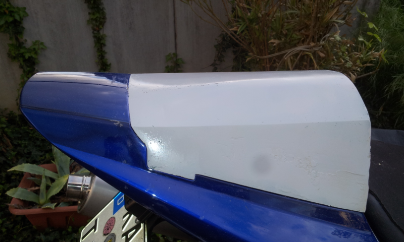

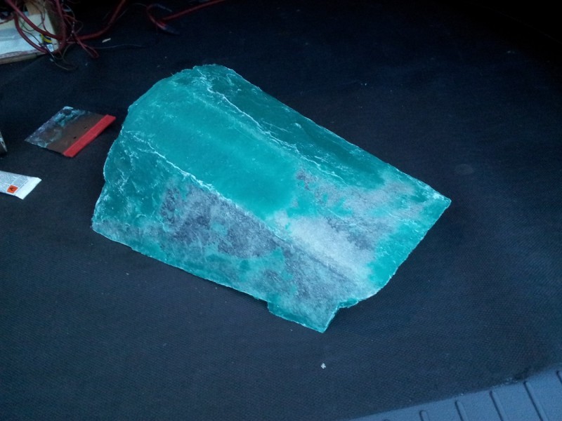

Beitrag von focuswrc » 02.05.2015 18:48

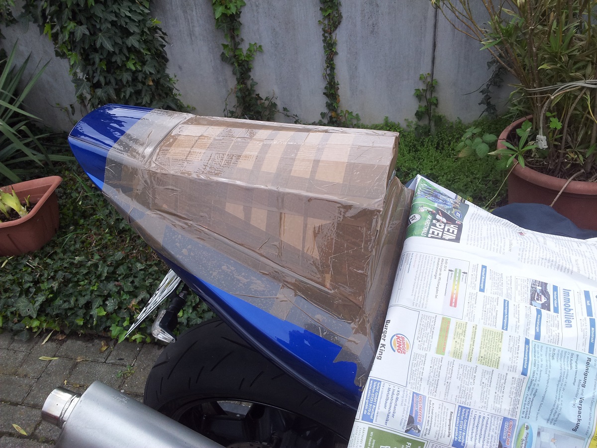

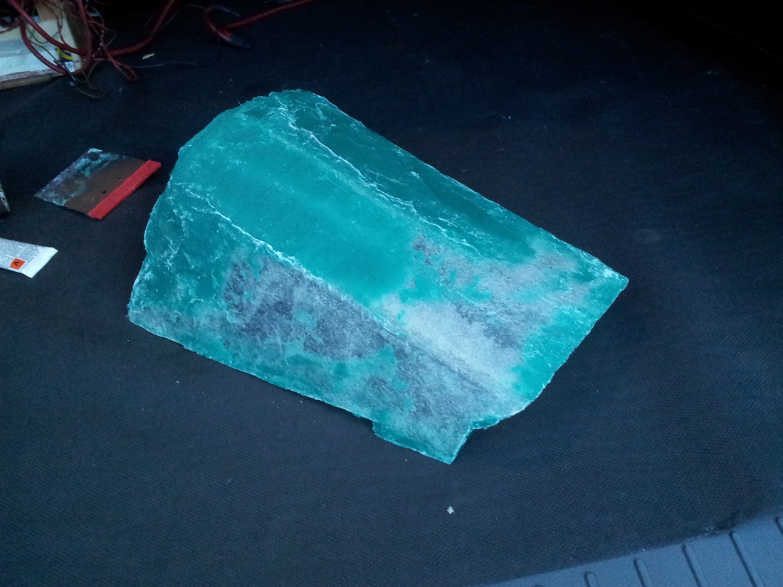

Bin grad am Rumlaminieren mit bissl GFK. es gibt nen racingtauglichen Höcker, also etwas höher als die normale Sitzabdeckung. Hier sieht man schonmal das Pappmodell als Grundgerüst.

Beitrag von focuswrc » 05.05.2015 21:12
Es nimmt Gestalt an.

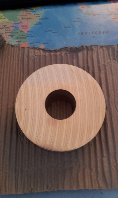

Beitrag von focuswrc » 06.05.2015 21:32

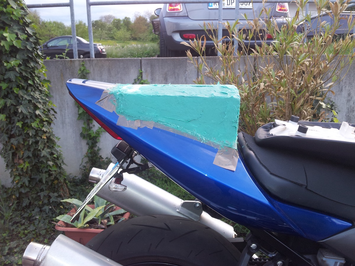

Heute is mein Rotgussrogling gekommen für meinen Kupplungskorb.
Dann hab ich noch am Höcker weiter gemacht. Mal grob grundiert um mal zu sehen wies sich formt.
