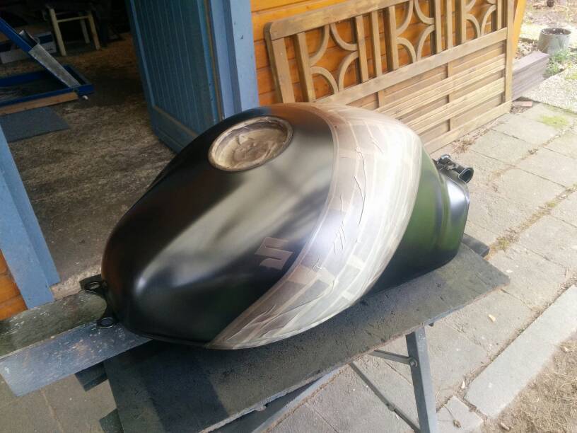

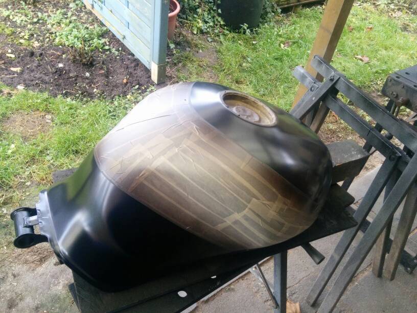

Habe heute angefangen den Tank zu lackieren

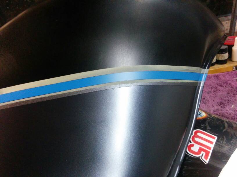

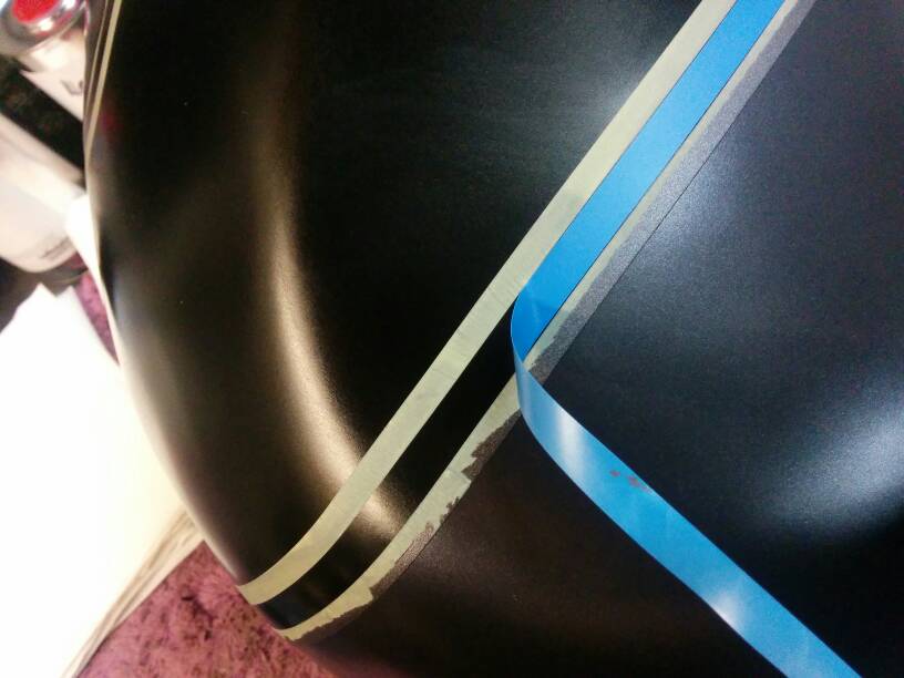

Ich habe auch schon mit dem Streifen lackieren herumexperimentiert, aber meine Übergänge werden oft nicht ganz glatt, ab und zu läuft etwas Lack unters Klebeband, egal ob gutes Krepp oder ein spezielles Lila Band zum lackieren. Was verwedest du für eins?

Das nennt sich Linierband oder Zierlinienband oder Konturenband.seb84 hat geschrieben:Was verwedest du für eins?
Gibt es z.B. bei eBay oder im Fachhandel in verschiedenen Breiten.
Das verwendete ist von 3m.
Die Klebebänder oder Malerkrepp ist für solche Sachen nicht geeignet.

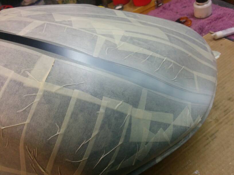

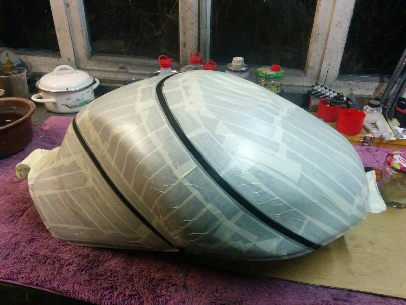

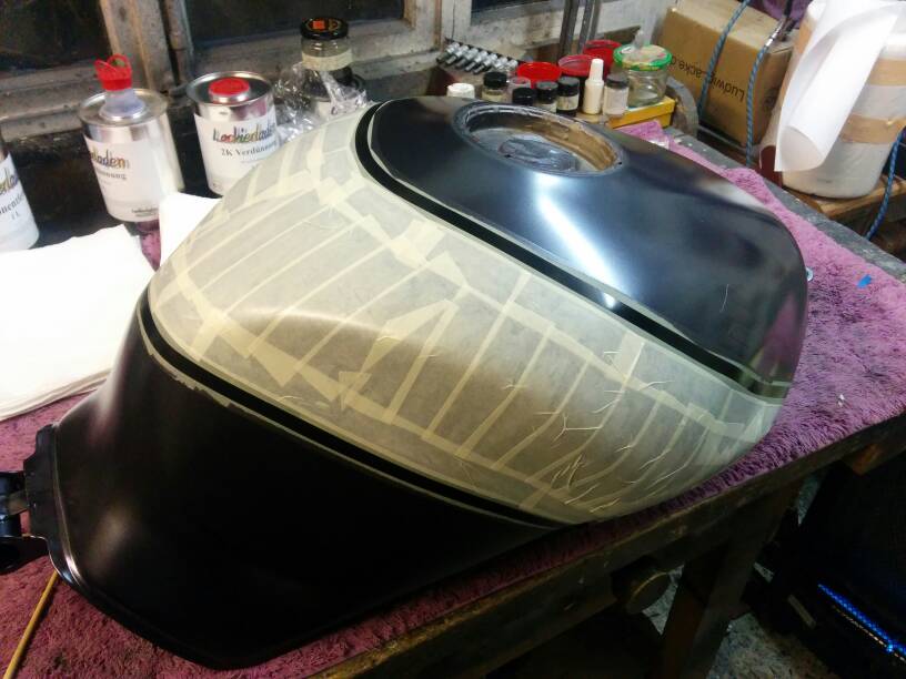

Stand der Dinge:
(Habe wieder auf die bewährte Klebeband wickel Technik zurückgegriffen)
Re: guzzistoni's Knubbel * weiter geht's *
Ok Danke. Irgendwann kriegt meins auch ne neue Farbe und auf jeden Fall keinen Mattlack mehr
