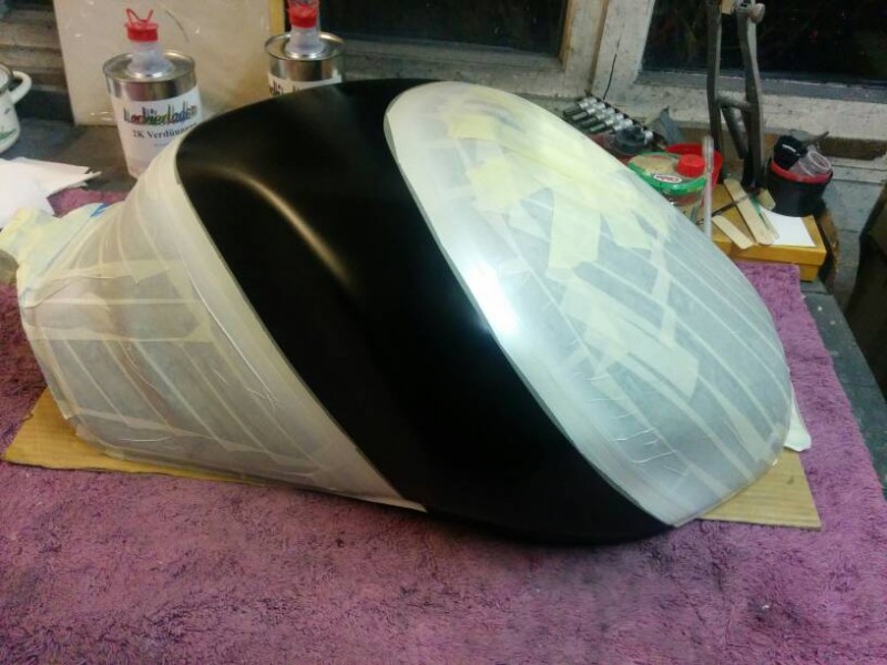

Re: guzzistoni's Knubbel * weiter geht's *
#2448
Beitrag von guzzistoni » 19.12.2016 21:26

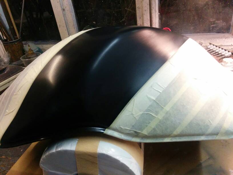

Gespannt bin ich ganz ehrlich auch auf das Ergebnis.
Da geht einiges an Klebeband drauf und das ist eine rechte Sysiphosarbeit .
Morgen gehts dann weiter.
#2452
Beitrag von BigKahuna » 21.12.2016 0:44

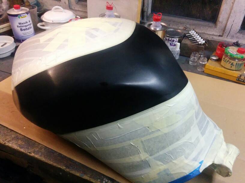

Da ist man wirklich gespannt auf das Endergebnis. Blau/Silber mit Schwarz/Weißen Streifen wäre übrigens mein Favorit gewesen. ^^
Aber mal ne Frage wegen dem Krepp, warum bei den großen Flächen nich ne Tüte/Folie o.ä. verwenden und das Krepp nur an den Rändern zum fixieren und eben bei den Feinarbeiten bei den Streifen?
Das Bahn für Bahn abgeklebe vom restlichen Tank wär mir echt too much :D
Aber bin wirklich gespannt auf das Ergebnis. =)
#2453
Beitrag von guzzistoni » 21.12.2016 11:46
BigKahuna hat geschrieben: nich ne Tüte/Folie o.ä. verwenden und das Krepp nur an den Rändern zum fixieren...
Ich habe das auch schon versucht, aber schlechte Erfahrungen gemacht: das muss 100% dicht sein, sonst dringt immer Farbnebel ein. Für große und wenig gebogene Flächen, wie z.b. am Auto ist das sicher gut geeignet.

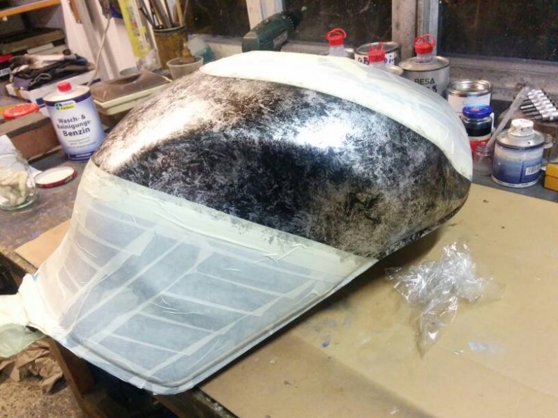

#2454

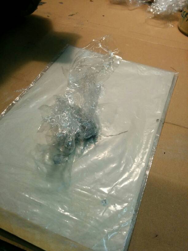

Beitrag von guzzistoni » 21.12.2016 21:05
Ich habe dann mal weiter gemacht und die erste Schicht für den Marmoreffekt aufgetragen, mit Herzklopfen :mrgreen:
