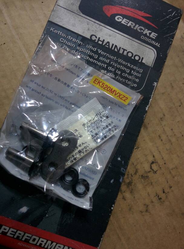

Ich weiß nicht, hätte vermutlich eine selbstsichernde Mutter genommen. Sicherheit geht vor.guzzistoni hat geschrieben:Ja Schraubschloss, müsste eigentlich auch mit einer Spaxschraube funktionopeln..

Seit dem Kettenriss an meiner Knubbel lass ich die Finger von Schraubschlössern. Auch wenn andere damit offenbar gute Erfahrungen gemacht haben, aber gebranntes Kind scheut die Mandeln, wie man so schön sagt...
Gruß, Frank
Re: guzzistoni's Knubbel * weiter geht's *
Das ist aber ein Nietschloss, oder?
Kann Dich da schon verstehen, es ist aber nicht sicher dass es was mit dem Schraubschloss zu tun hatte, das ist im Prinzip auch wie genietet. An Deiner Stelle würde ich eher den Hersteller generell meiden.
Ich persönlich würde kein Hohlniet Schloss oder gar ein Clip Schloss fahren, alle anderen sind aus technischer Sicht identisch, Glied wird auf Bolzen gepresst, fertig.
Es kommt viel mehr auf die Qualität der Kette selbst an, wie hoch ist die Zuglast? Gibt es Beschädigungen -> Kerbwirkung? Richtig gespannt und in der Flucht? Fettpackung innerhalb der Oringe noch intakt?
Die Gründe für einen Abriss können also mehrere sein, das Schraubschloss würde ich als eher unwahrscheinlich ansehen, außer falsch montiert.

Das mag alles sein. Ich vermute es trotzdem als Fehlerquelle, denn die Kette war in der Flucht, sauber gefettet und erst 1400 km alt. Die Spannung hatte ich erst vor Fahrtantritt kontrolliert und die war einwandfrei. Gerissen ist die Kette dann bei konstanter Geradeausfahrt ohne Beschleunigung oder Abbremsen. Leider habe ich die Kette nicht mehr finden können, sodass eine Fehlersuche bzw. -auswertung nicht mehr möglich war. Es wird aber auf jeden Fall keine Kette mehr mit Frauennamen!
Ich denke, ich werde mal D.I.D. ausprobieren.

Schau mal genau hinKnubbler hat geschrieben:Das ist aber ein Nietschloss, oder?

Eigentlich war das Bild #2533 als Joke gedacht.
Zur Erklärung: ich habe die Kette getrennt, da ich sie trennen wollte/musste. Sie war vorher mit einen Schraubschloss versehen. Ich habe mit dem Enuma Schraubschloss bisher keine Probleme gehabt.
Aktuelle ist die provisorisch mit eine M5 Schraube verschlossen, nur damit sie nicht runter fällt.
Der endgültige Verschluss wird mit dem abgebildeten Enuma Vollnietschloss erfolgen.

Wenn man Witze erklären muss ..................guzzistoni hat geschrieben:Eigentlich war das Bild #2533 als Joke gedacht.
Zur Erklärung: .............

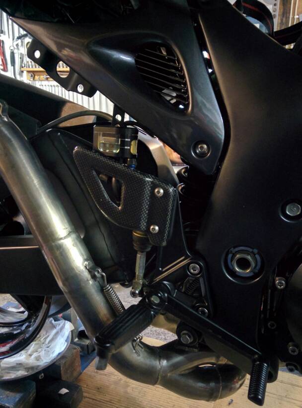

Aquarium angebaut, nur Fische fehlen noch. Und hintere Bremse entlüftet, hat ewig gedauert, da meine Unterdruckpumpe kaputt ist.
Glaub da würden sich Neofische ganz gut machen. Zumal man dann auch in der Nacht von der Seite gut gesehn wirdguzzistoni hat geschrieben:Aquarium angebaut, nur Fische fehlen noch.
Sieht gut aus, bin echt schon auf das Gesamtbild gespannt.

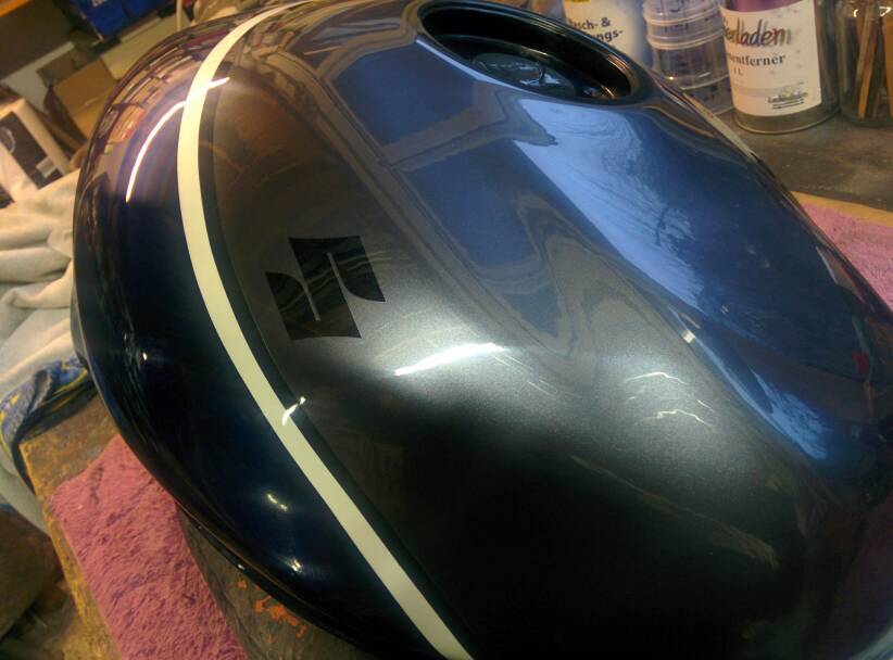

Tank poliert
sehr schön...
biste mit dem Aquarium schon gefahren? ich habe das gleiche teil dran und es ist leider nicht dicht. hab mir den ganzen lack vom heckrahmen in dem bereich versaut
- guzzistoni
- Beiträge: 17304
- Wohnort: 27777 Ganderkesee
Gefahren bin ich noch nicht, daher habe ich mit den verbauten Teilen auch keine Erfahrung, an der Kante habe ich solche rizoma Aquarien dran, die sind dicht, keine Probleme.
