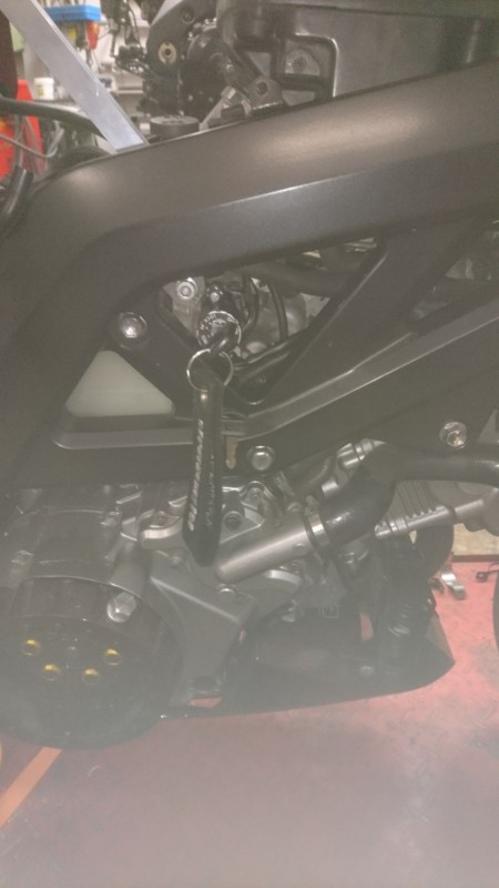

Beitrag von dirk1965 » 21.02.2017 21:11

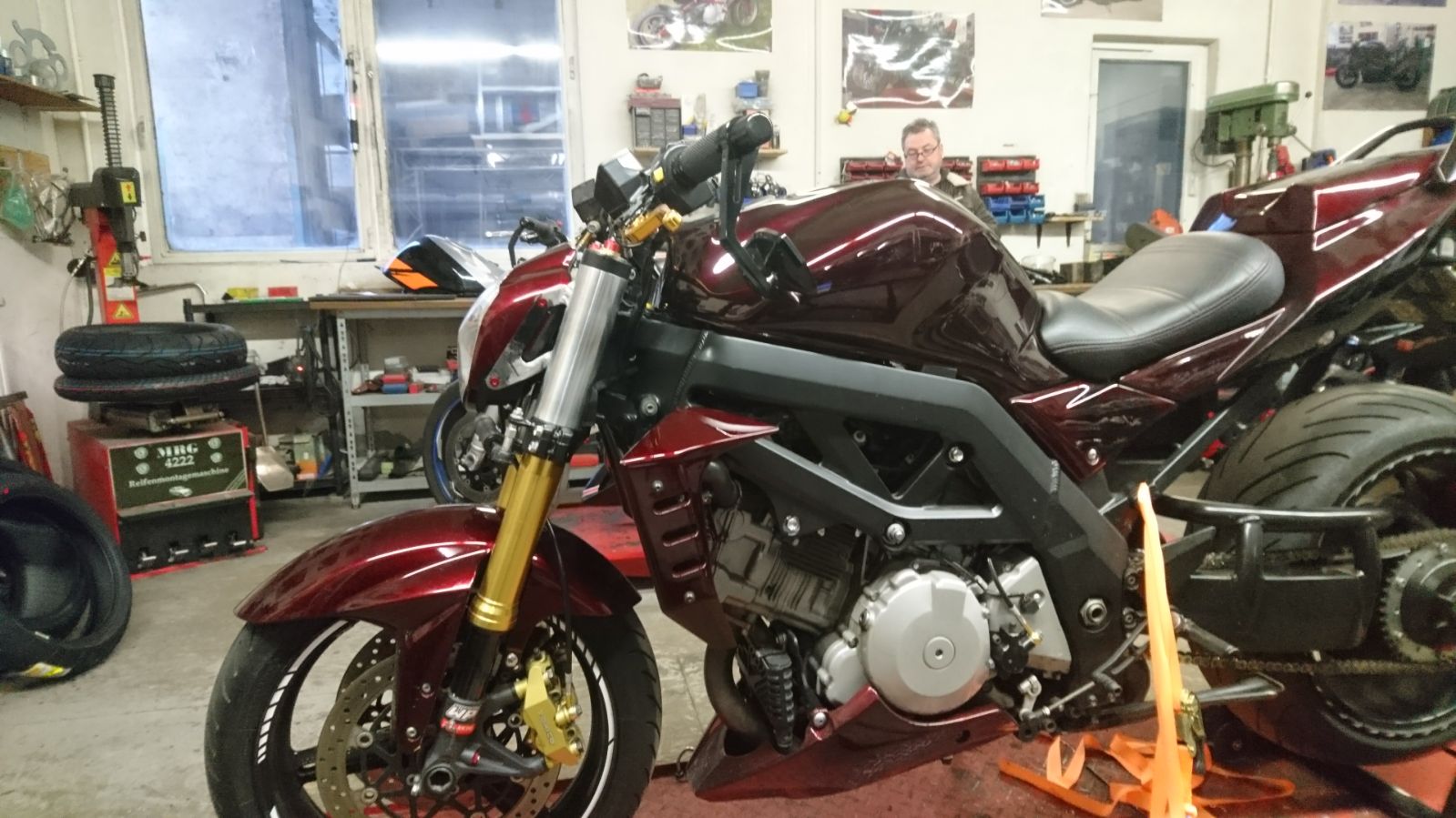

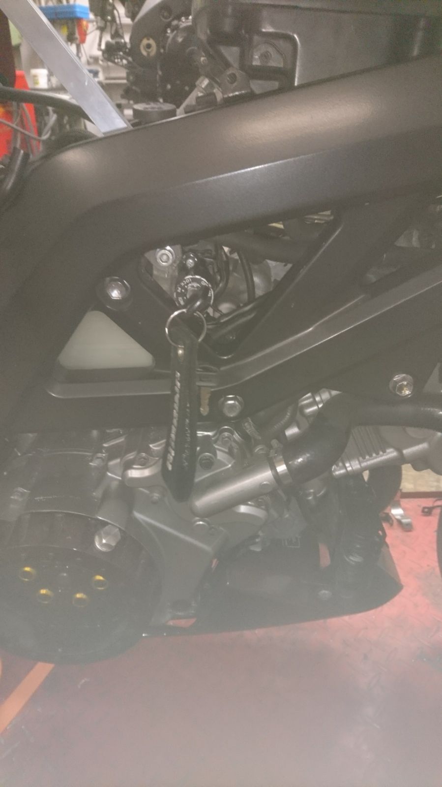

Ein paar Neuerungen:
Zündschloß verlegt
Lenkradschloß verlegt
Zündschloß
Lenkradschloß
Dirk
dirk1965
Beiträge: 509
Registriert: 06.11.2012 16:14
Wohnort: 49594 Alfhausen
Re: 1000er Hinkeldeckel, fertig und läuft
#260

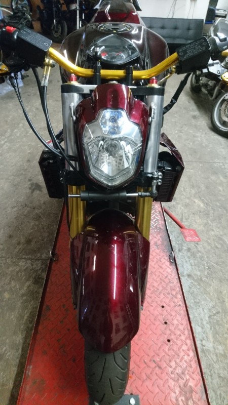

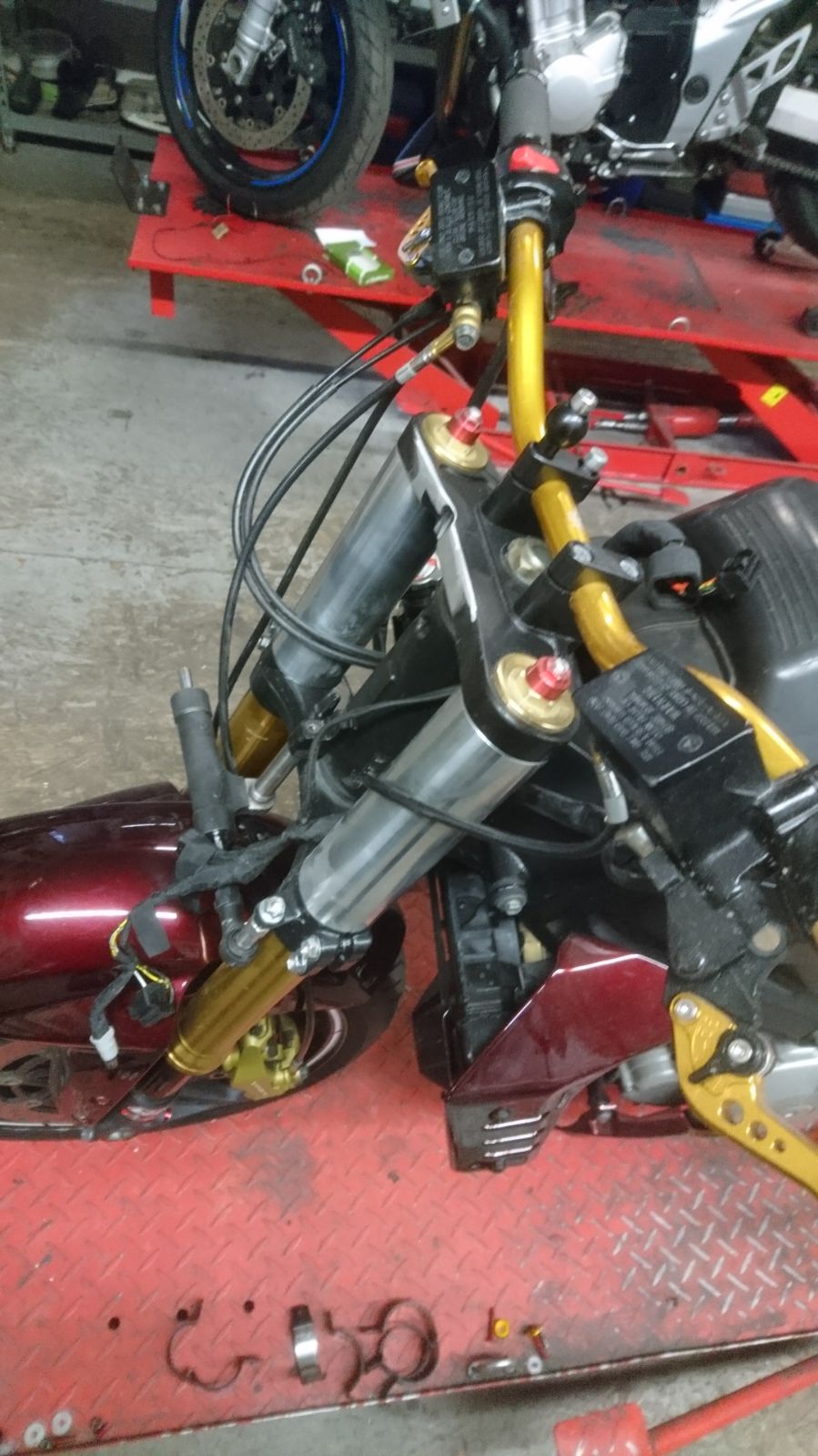

Beitrag von dirk1965 » 21.02.2017 21:14
Gabelbrücke beigearbeitet
Gabelcover mit neuen Lampenhalterungen
Dirk
#261
Beitrag von bsanni » 22.02.2017 12:28
sehr schön... :)
aber unten kommen doch hoffentlich auch noch coverrohre drüber oder? :?: :mrgreen:
#262
Beitrag von sid » 22.02.2017 15:17
dirk1965 hat geschrieben:...Lenkradschloß verlegt
8O
Die Stelle is ja mal Hardcore. :mrgreen:
#263
Beitrag von Knubbler » 22.02.2017 21:02
Das ist doch nicht Dein Ernst?
Übrigens funktionieren die Flüssigkeitsbehalter von Kupplung und Bremse nicht allzu lange, wenn sie so schräg stehen. Die Schnüffelbohrung kann Luft saugen obwohl der Behälter noch halb voll ist, das kann gerade bei der Bremse ins Auge gehen. Außerdem sieht es komisch aus.
Zweites Übrigens, der Hinkeldeckel ist wirklich spitze gemacht, Respekt!
bigrick
Beiträge: 1246
Registriert: 17.02.2014 15:11
Wohnort: Dresden
#264
Beitrag von bigrick » 22.02.2017 22:33
Ich glaube auch ni das der Tüv zu deinem Lenkradschloß keine Meinung hat... :roll: #eigenbauansicherheitsrelevantenteilen
VG

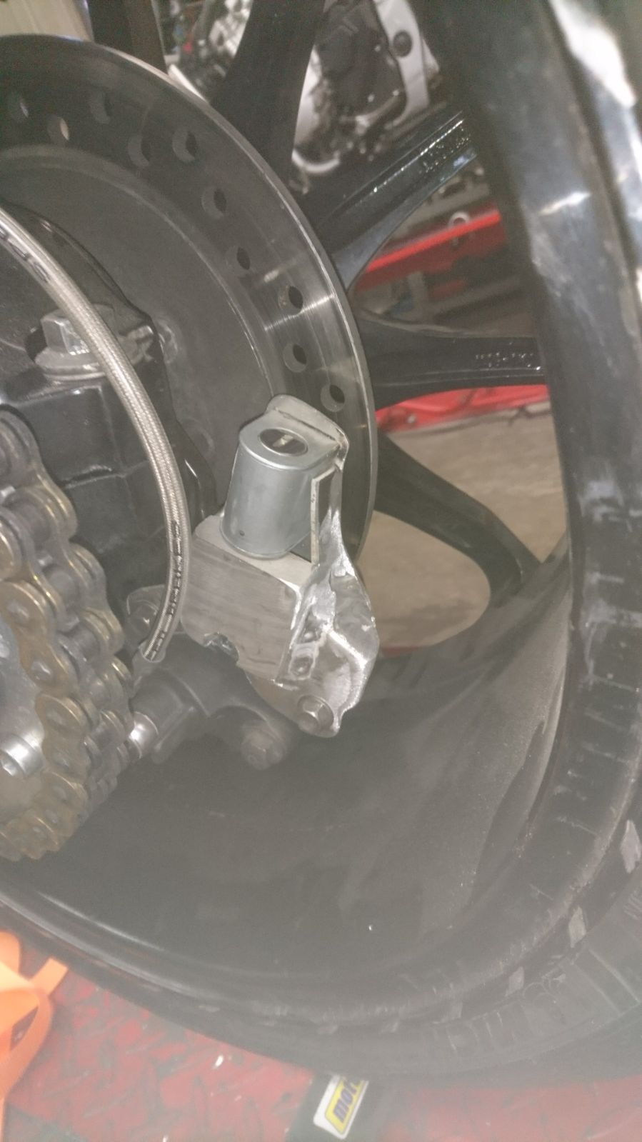

#265
Beitrag von hannes-neo » 23.02.2017 10:40
Entspannt euch mal, die Idee, ein Bremsscheibenschloss (oder irre ich?) An diese Stelle zu setzen verdient alleine schon ein Bienchen. Und da das sicherlich nur dort angeschraubt ist, sollte das bein Tüv keine großen Probleme geben.

dirk1965
Beiträge: 509
#266
Beitrag von dirk1965 » 24.02.2017 7:45
Knubbler hat geschrieben:
dirk1965 hat geschrieben:Übrigens funktionieren die Flüssigkeitsbehalter von Kupplung und Bremse nicht allzu lange, wenn sie so schräg stehen. Die Schnüffelbohrung kann Luft saugen obwohl der Behälter noch halb voll ist, das kann gerade bei der Bremse ins Auge gehen. Außerdem sieht es komisch aus.
Sorry Jungs,
aber wo habt ihr denn immer diese Weisheiten her?
Die Behälter werden in geradem Zustand befüllt.
Und da das ein geschlossenes System ist, kann der Pegel nicht sinken.
Jaaaa.
Ich weiß.
Jetzet kommt der Verschleiß der Beläge!!!!!!!!
Und da sackt der Pegel dann auch sofort Zentimeterweise ab.
Ich fahre jetzt bestimmt schon seit drei Jahren so ohne das kleinste Problem.
Dirk
dirk1965
Beiträge: 509
#267
Beitrag von dirk1965 » 24.02.2017 7:52
bigrick hat geschrieben:Ich glaube auch ni das der Tüv zu deinem Lenkradschloß keine Meinung hat... :roll: #eigenbauansicherheitsrelevantenteilen
VG
Der TÜV sagt da überhaupt nichts zu.
Es ist nur vorgeschrieben, das Fahrzeug gegen unbefugtes benutzen zu sichern.
Und das mit einer fest verbauten Sicherung.
Wo sich diese Sicherung befindet, ist dem TÜV total egal.
Und da ich an originale Befestigungspunkte gehe, ohne irgendwo ein Loch oder so zu bohren, müsstest du es nicht einmal eintragen lassen.
Und eine Schloß ist kein Sicherheitsrelevantes Teil.
Dirk
dirk1965
Beiträge: 509
#268
Beitrag von dirk1965 » 24.02.2017 7:56
hannes-neo hat geschrieben:Fette Karre, aber er Zahnstocher Lenker ist nicht so mein Fall.
Danke.
Hab schon sehr lange einen ganz anderen im Auge.
Der muß aber noch was warten, denn
a) kostet der ne schweine Kohle
b) brauche ich dann auch zwei neue Pumpen
c) dazu dann auch neue Leitungen
d) alle Kabel müssen verlängert werden.
geplant für den Winter 17 / 18
Dirk

bsanni hat geschrieben:sehr schön... :)
Die liegen schon bereit.
Aber einfach nur glatte Rohre gefallen mir nicht wirklich.
Überlege noch, was ich da machen, ändern soll.
Schlitze einfräsen, Löcher bohren.....??????
Dirk
#270
Beitrag von bsanni » 24.02.2017 12:27
ah sehr gut.
Ich hoffe die werden auch noch komplett schwarz gemacht?!
Ich habe bei mir einfach nur glatte schwarze Rohre drüber. Finde, weniger ist manchmal mehr. Besonders bei normalen Gabelbrücken.
