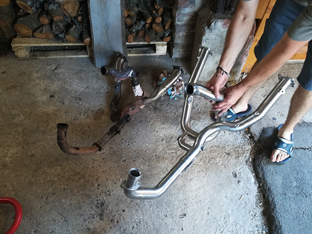

Für alle die den Unterschied zwischen Lothar und Original noch nicht kennen, also zumindest bei der Kilo, hier mal ein Vergleich:
PS: Falls sich jemand was zum Schuhwerk denkt: Alles Sicherheitsschlpafen und Sandalen!!! :lol:

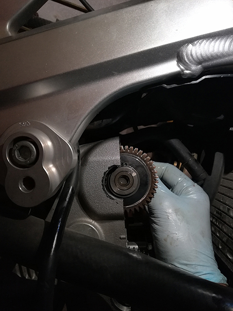

Beim Ausbau der hinteren Nockenwellen ist mir, als Ventilspiel-Einstell-Azubi natürlich auch ein Malör passiert.
Hab den Klemmbock der Nockenwelle gelöst, ohne die Wellen in Position zu bringen.
Erstmal ein, Sch****, dann noch ein Sch**** gefolgt von einem "FINGER WEG" bis hin zu einem "kurz mal nachdenken".
Glücklicherweise hat sich jemand gefunden, der das Problem mit unendlicher Ruhe gelöst hat. Begleitet von den Worten "Ist ja nix passiert".
PUH, Glück gehabt.
