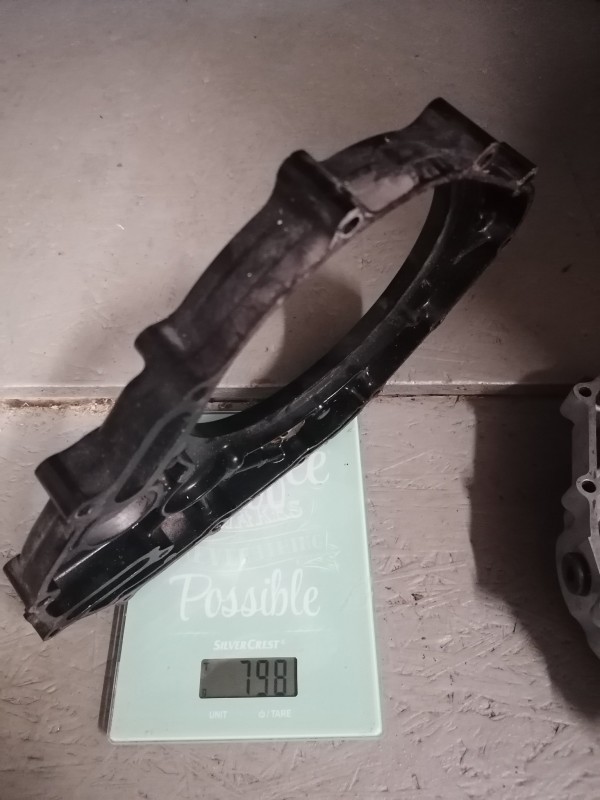

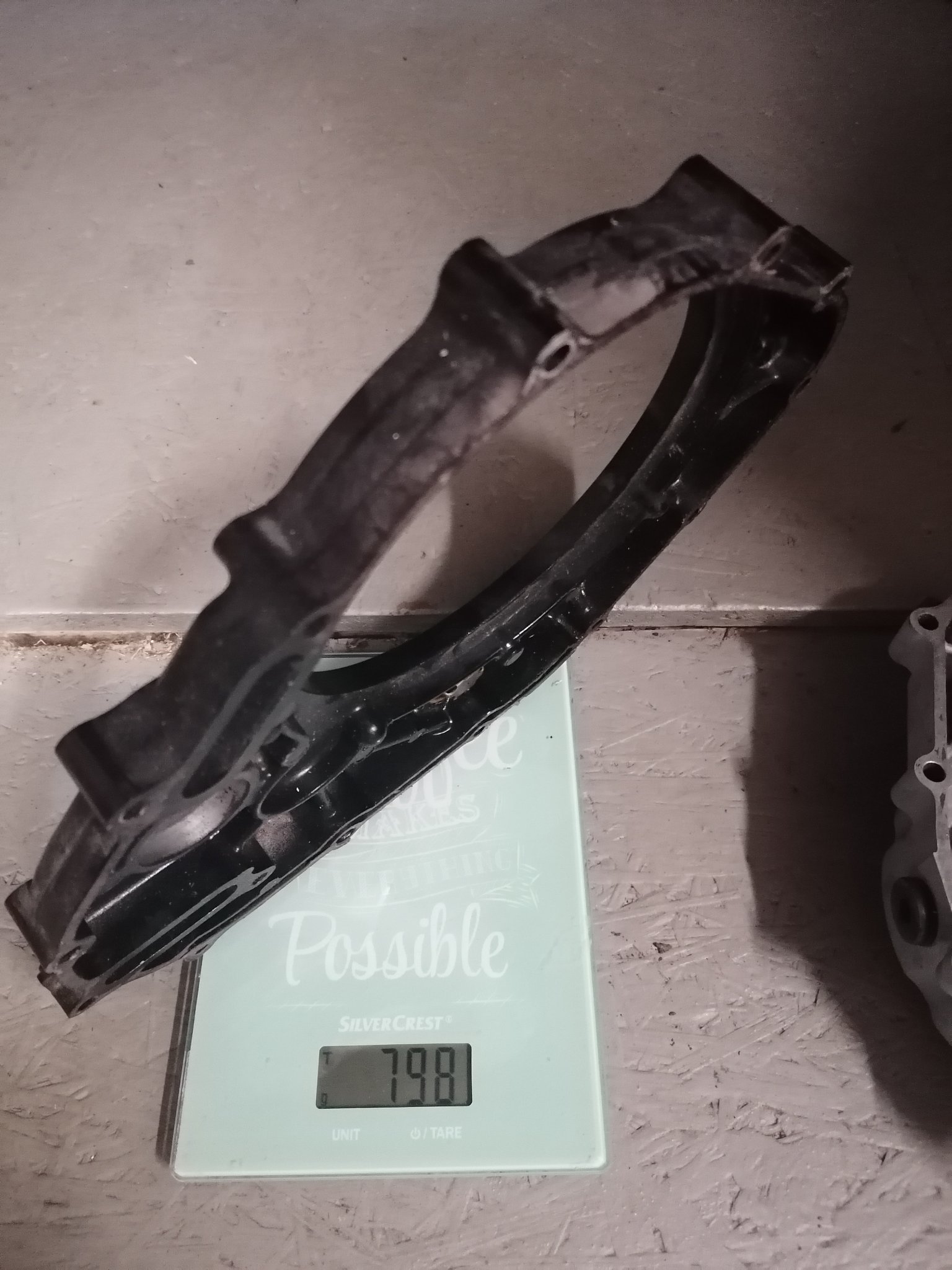

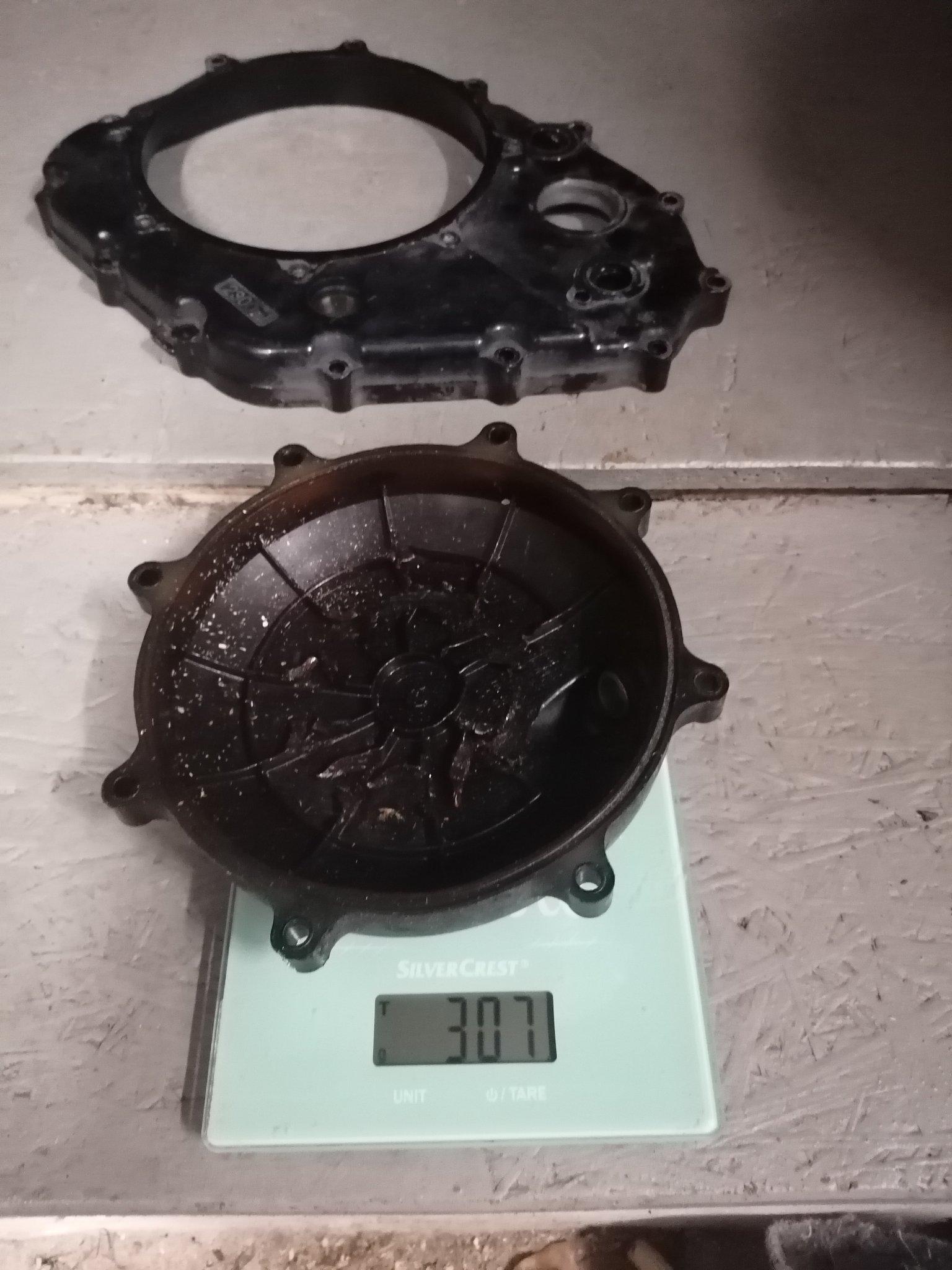

Danke dir - scheit gleich schwer zu sein, wie das von der Kante. Dort hab ich 1008g gewogen - allerdings mit Kabel für den Pickup.
Hast du auch eine linke Seite also Kupplungsdeckel inkl. Ölschauglas liegen ?

vielen Dank! Sobald ich den Kupplungsdeckel mal unten habe gibts einen Vergleich...
