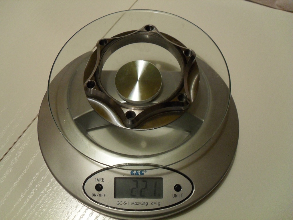

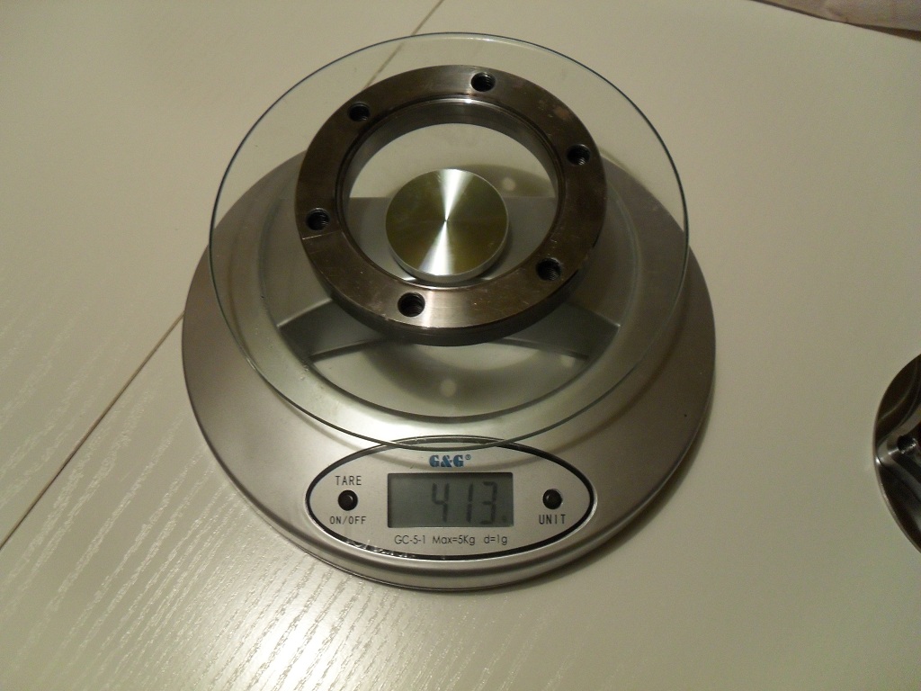

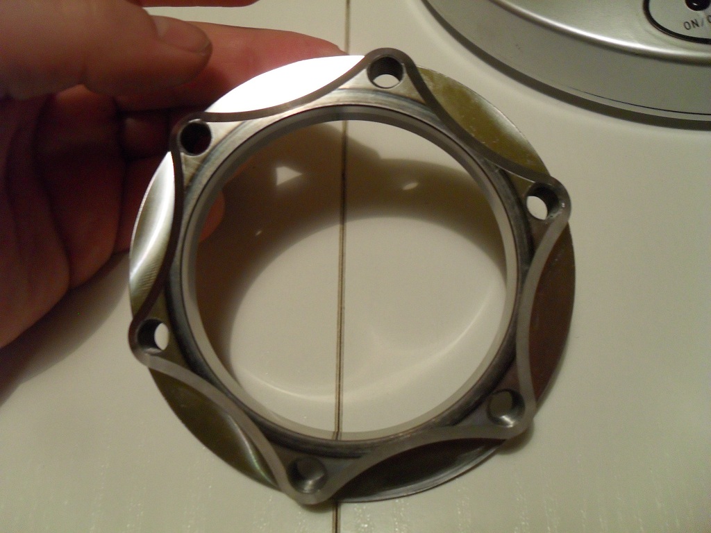

Hab mal meine Fräsmaschine angeworfen 8)
orschinal:
nicht mehr orschinal :mrgreen:
Das ganze biete ich nun auch an, für 50€ erleichter ich auch euren Anlasserfreilauf.
Ein Anlasserfreilauf habe ich noch den gebe ich dann für 120€ ab.
