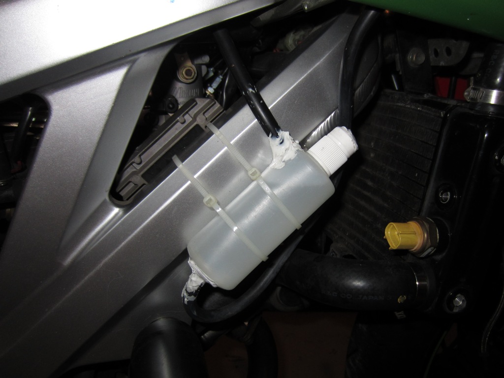

Was ich noch vergessen hatte zu erzählen...
Den originalen Kühlflüssigkeitsbehälter habe ich entfernt. Da im Seriensport keine Kühlflüssigkeit mit Frostschutz verwendet werden darf, sondern nur reines Wasser, musste ich die Flüssigkeit sowieso ablassen.
Habe mir dann ein kleines Plastikfläschchen angepasst und am Hauptrahmen mittels Kabelbindern befestigt.
Hintergrund warum ich das gemacht habe ist folgender:
1. Soviel Kühlflüssigkeit wie im originalen Behälter ist, brauche ich nicht.
2. Kann ich an der Position den Flüssigkeitsstand besser ablesen als an der originalen Position.
3. Zum Ein- / Nachfüllen brauche ich den Tank nicht hochklappen. So gehts einfach einfacher und schneller.
Dicht ist das ganze System genauso wie vorher auch. Bin zwar noch nicht gefahren, aber bei Wolli aufm Prüfstand gabs keine Probleme. Weder dass es undicht war noch dass die Temperatur kritisch war. Also alles so wie man sich das wünscht :mrgreen: :top:

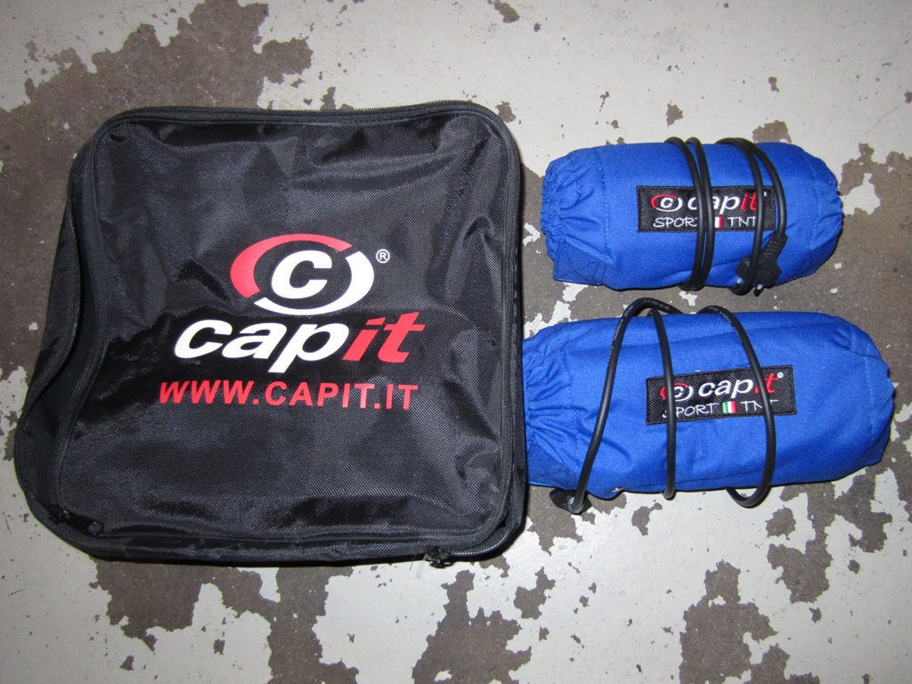

Damit es übersichtlich bleibt hier noch einen extra Post.
Es gibt nämlich noch zwei Neuigkeiten... :wink:

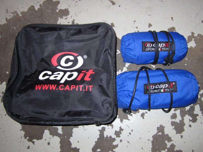

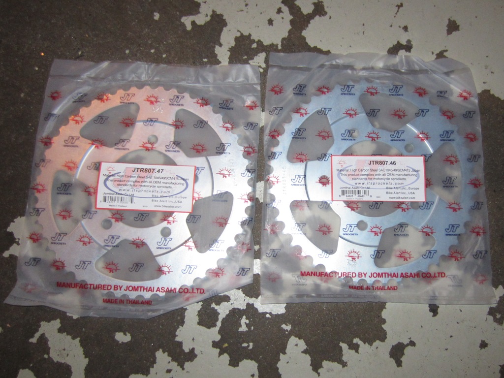

Gestern gabs Post. Zum einen Reifenwärmer von Capit und zum anderen noch zwei Kettenblätter. :mrgreen:
Mit denen und dem montierten Blatt kann ich aufm Hockenheimring jetzt mal experimentieren und testen... 8)

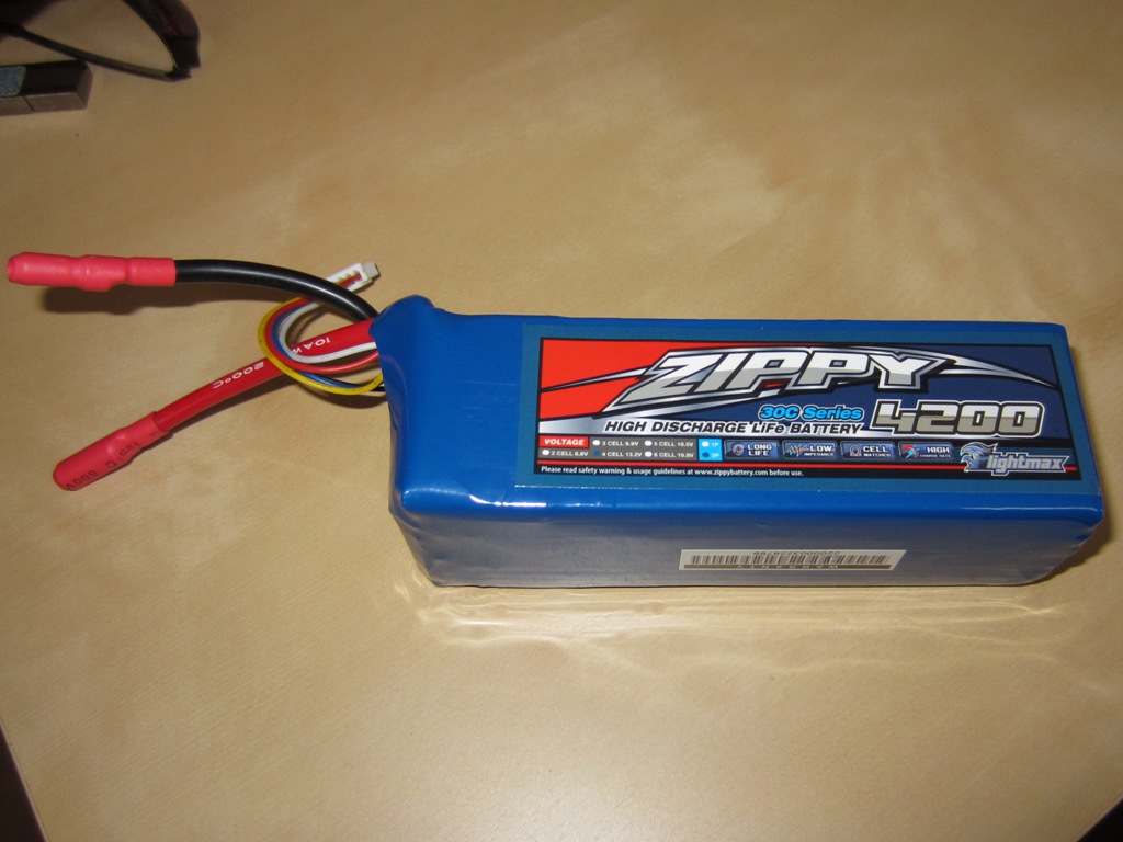

Joa und heute hat mein Bruder für mich noch ein Päckchen beim Zoll abgeholt :dankeschön:
Inspiriert von diesem Thread, kam nun also auch noch eine kleinere und deutlich leichtere Batterie dazu.
Angeschlossen ist die Batterie noch nicht. Bin zur Zeit bissl krank und habe da nicht wirklich Bock zu schrauben...
Habe die Batterie aber schonmal ins Batteriefach gelegt damit ich folgende Frage nun auch beantworten kann.

Ist das irgendwie begründet, dass das Frostschutzmittel nicht erlaubt ist?
Ich mein das schützt ja nicht nur vor Frost, sondern auch vor Korrosion und Überhitzung!

Domieee hat geschrieben:Ist das irgendwie begründet, dass das Frostschutzmittel nicht erlaubt ist?
Ok ich muss mich korrigieren.
In Punkt 4.27 der "Technischen Bestimmungen Seriensport 2012" (Quelle) steht "Als Kühlmittel wird Wasser ohne Zusätze empfohlen."
Es ist also kein Muss...

auf der Rennstrecke sollte man auf Frostschutz verzichten da es bei auslaufendem Kühlwasser die Strecke rutschig macht ähnlich wie Öl oder Benzin mit der Kühlleistung gibts keine Probleme

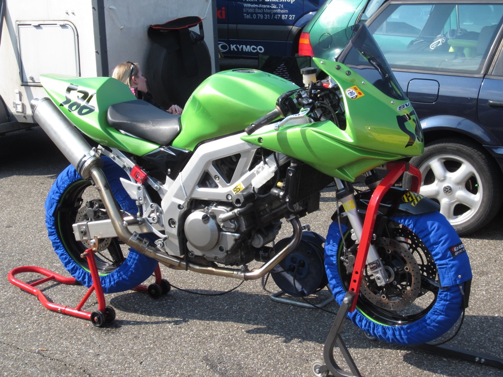

12:00 Uhr, dritter Turn: Jetzt war es eindeutig warm genug und die Pilot Power wurden gegen die Supercorsas getauscht. Die einen Räder raus, die anderen rein. Reifenwärmer drauf und los.
Ich fuhr raus und man merkte sofort den Unterschied. Ich ging also etwas schärfer an die Sache.
Der Turn verlief ohne besondere Vorkomnisse und ohne Kurvenparker, was sich in der Zeit wieder spiegelte. Ich hatte es ja schon fast im Gefühl mit den Reifen :wink: 8)

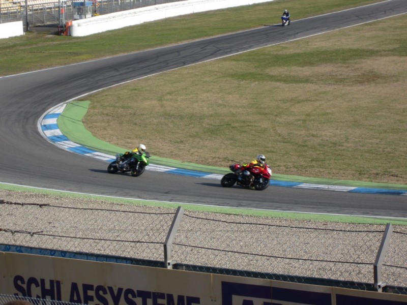

17:00 Uhr, 6. und letzter Turn. Und er war guuut 8) Zum einen hatte ich es diesmal echt geschafft an die GoPro zu denken und zum anderen hatte ich diesmal Spaß mit einem BMW R1200S Fahrer. Ich bin regelrecht auf ihn aufgelaufen, da er mir in der Kruve echt im Weg stand :wink: Am Kurvenausgang zog er dann weg, wobei ich mich das ein oder andere mal neben ihn beschleunigen konnte. Ich machte auf mich aufmerksam :P
Irgendwann war es dann soweit. Ich suchte mir den Rechtsknick vor der Mercedeskurve zum Überholen aus. Er fuhr hier recht weit innen, ich wählte eine sehr weite Linie um viel Schwung mitzunehmen. Und es hat geklappt. Habe ihn außen überholt :mrgreen: Was habe ich unter meinem Helm gegrinst und mich gefreut. Leider bissl zu viel, so dass ich die Mercedeskurve dann viel zu spät anbremste. Also ab in die Auslaufzone und doch wieder hinter den Typ mit seiner BMW :x Aber das wollte ich nicht auf mir sitzen lassen. Ich hängte mich sofort wieder an sein Heck und machte das gleiche Spielchen erneut mit ihm. Diesmal nahm ich gleich den Rechtsknick nach Start / Ziel. Er wieder weit innen, ich wieder eine weite Linie und wieder außen vorbei :twisted: Und wieder grinste ich über beide Ohren, doch diesmal klappte auch die nächste Kurve so dass ich ihn hinter mir lassen konnte. Auch die dann kommende Parabolika langte für ihn nicht zu kontern :mrgreen:

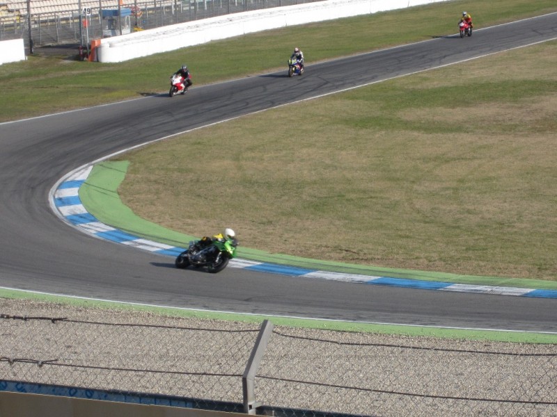

Hier noch zwei Bilder mit dem BMW Fahrer...

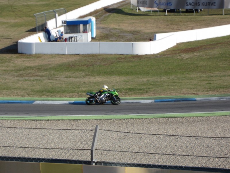

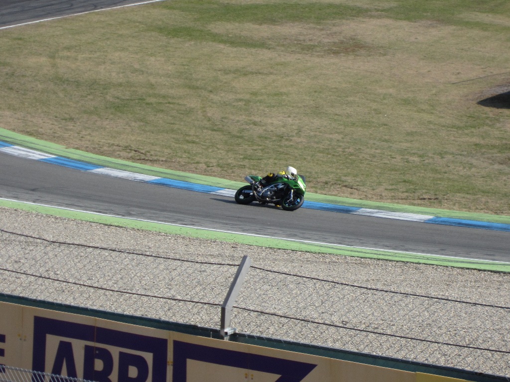

Und noch drei Bilder :wink:
