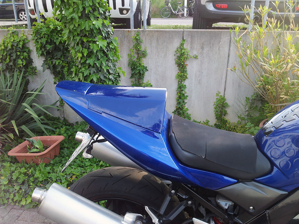

Sieht sehr gut aus :top: Der Höcker gefällt mir richtig gut. Kann ich mir gut vorstellen, wie der in blau aussieht :ACK:

Beitrag von focuswrc » 07.05.2015 22:00
Danke.

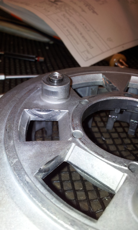

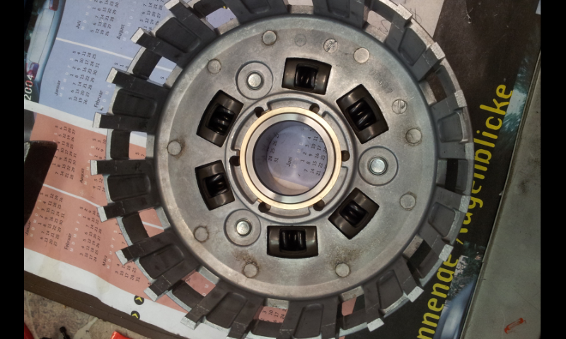

Heut hab ich den Höcker mal ausgelassen und mich um eine größere Aufgabe gekümmert.
Allerdings hab ich irgendwie Bedenken, dass der Kupplungskorb bei mir nicht zu viel Spiel hat. Vor allem wenn ich mir die Videos von John dazu im vergleich anschau. egal. ich habs jetzt draußen, dann wird er auch gemacht.

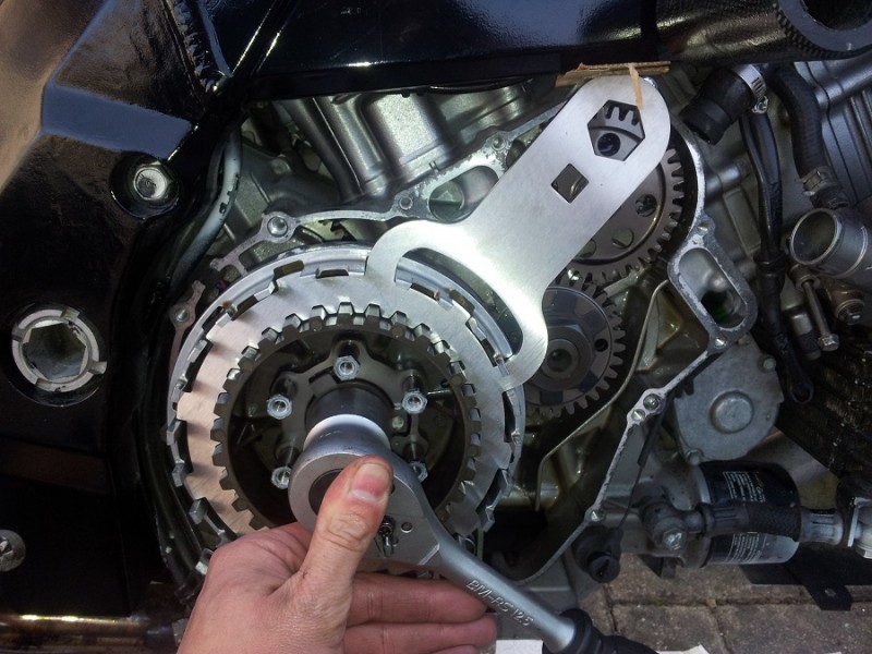

Beitrag von focuswrc » 13.05.2015 10:14

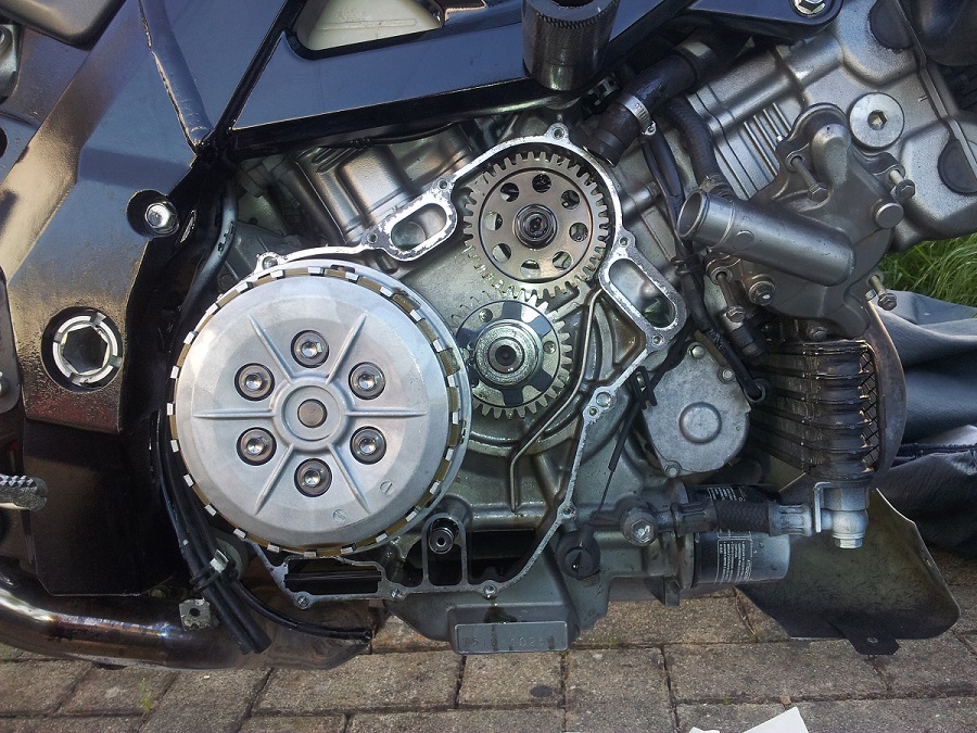

Kupplung ist wieder drin. Sah nich so super aus.
Dann hab ich noch synchronisiert. Wurde dringend zeit.

nich schön, aber ganz schön selten

Beitrag von Sterupp » 23.05.2015 10:09
Sieht super aus!
Mir gefällt im übrigen die Linie des weiß-blau ;) bier
Mich interessiert, was Du für ne GFK-Masse genommen hast. Ist das ausm Topf und eher flüssig oder sind das so GFK-Matten, wie sie z. B. Beim Wohnmobilbau verwendet werden.
Und hast Du Deinen Sitzhöcker entpolstert und das als Grundlage genommen?

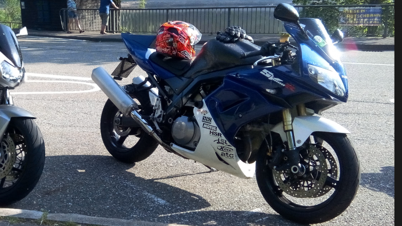

Beitrag von focuswrc » 23.05.2015 10:40
Das ist normales GFK, kein Gewebe, aber eben das normale Mattenzeug. Das Ganze nass laminiert mit Harz/Härter und dann mit Glasfaser und feinspachtel in Form gebracht. Ich habe innen Haltebleche einlaminiert und nur die Verriegelung vom Sitz rangeschraubt.

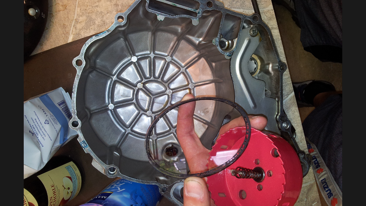

Schlimme Dinge am planen... Irgendwie muss doch da n Fenster rein. Ich werd mir aber nen 2. Deckel noch besorgen.

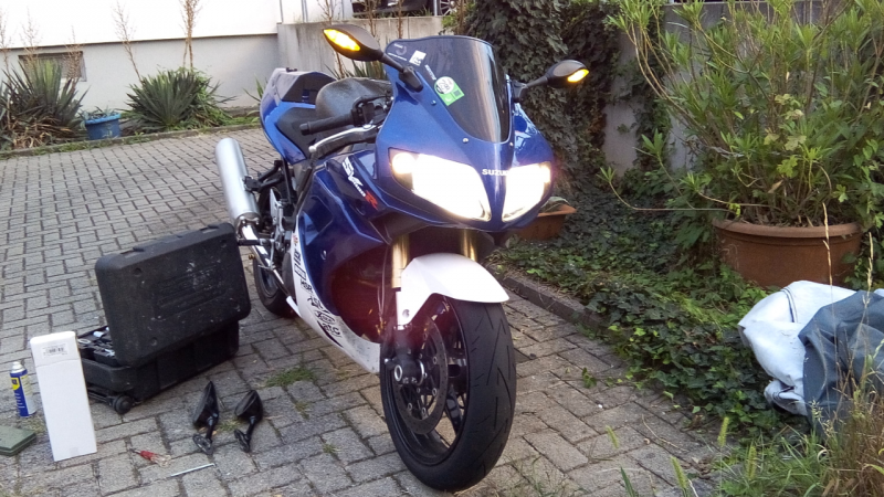

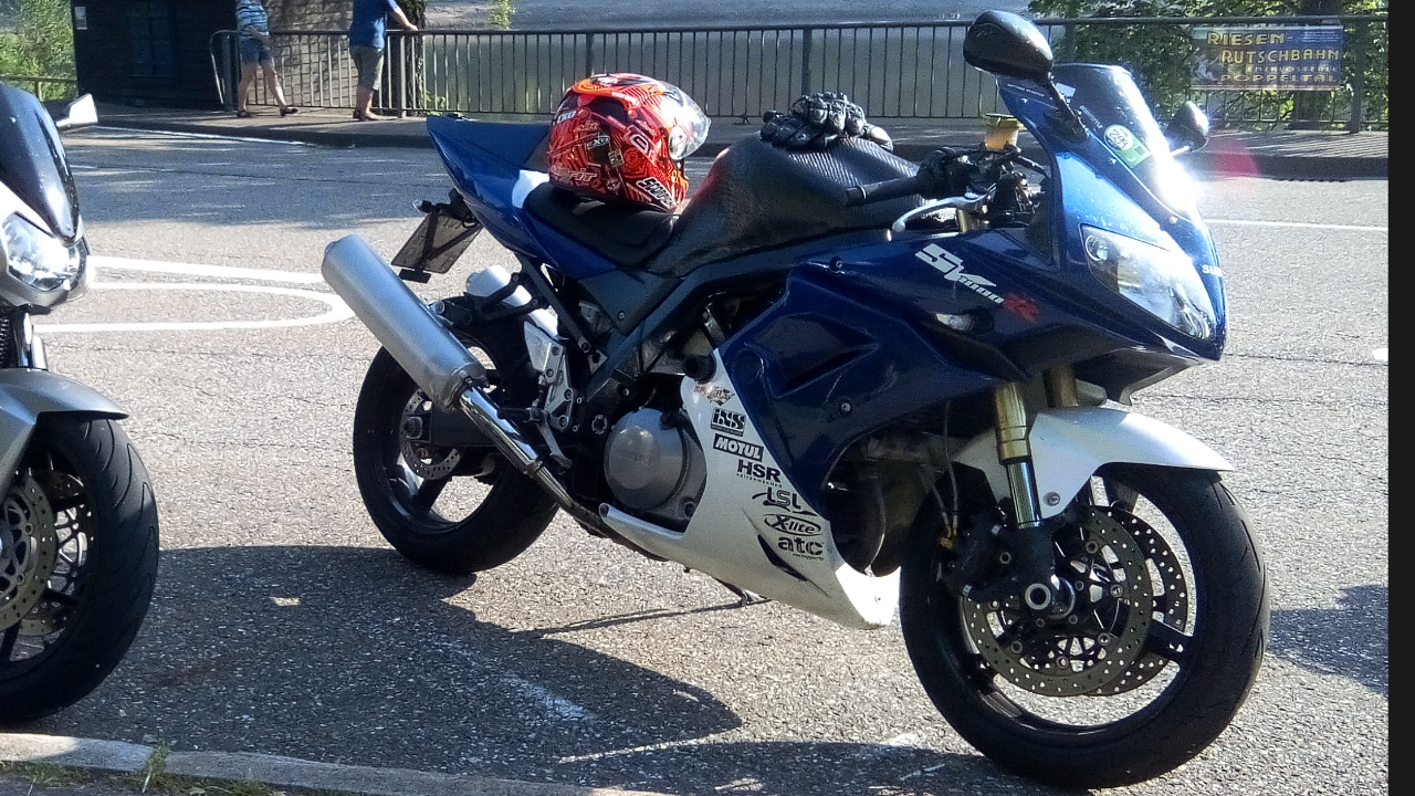

Beitrag von focuswrc » 19.08.2015 22:06
Den 2. Deckel hab i no ned. Wird a Winterprojekt.

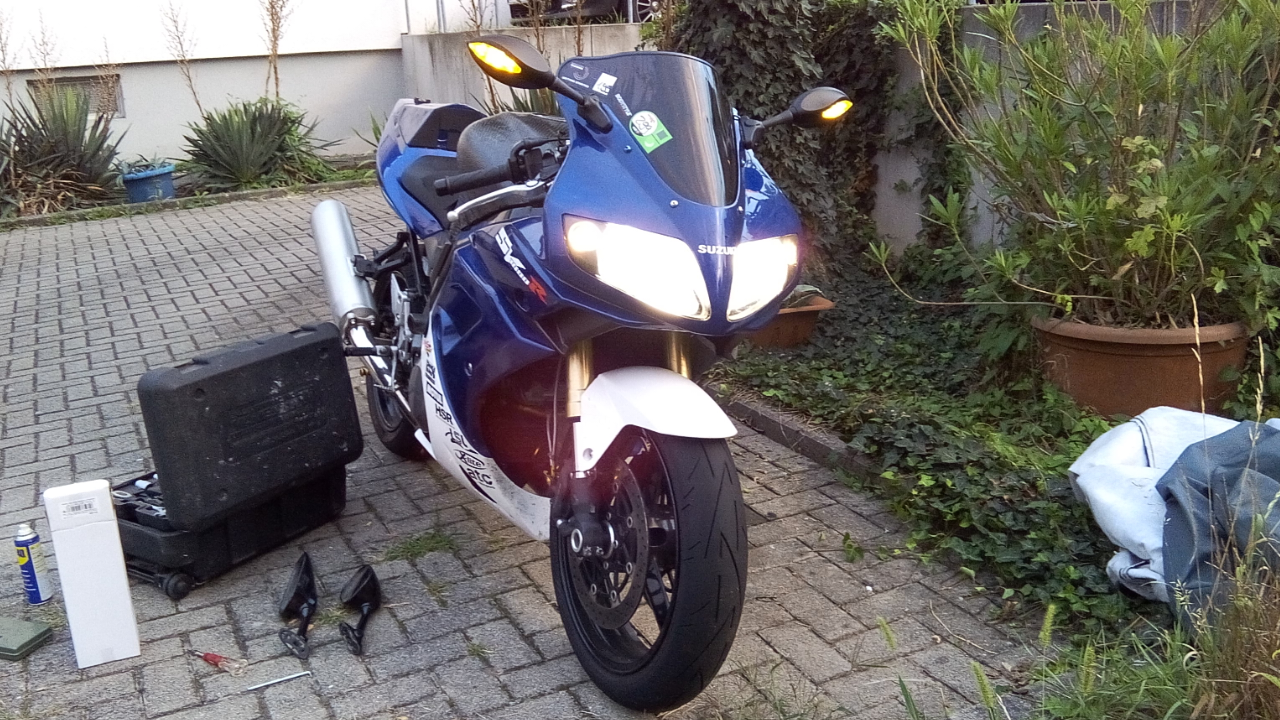

Da aber meine Blinker und Originalspiegel den Geist aufgegeben haben, hab ich nu neues dran.

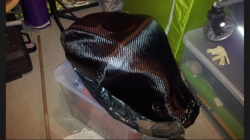

Beitrag von focuswrc » 20.08.2015 18:44

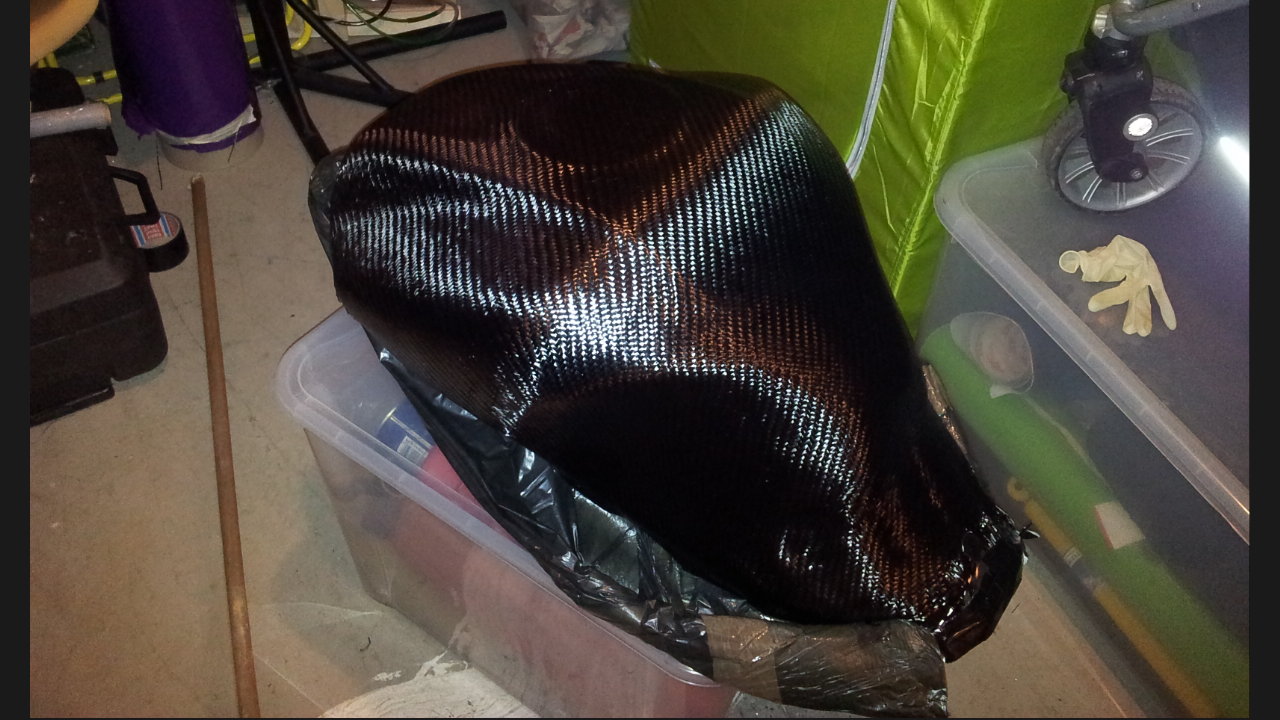

Achja, was man auf dem Bild erahnen kann ist die Carbonhaube für den Tank. Hier muss ich noch ein finales Finish auftragen und polieren, dann kann sich das auch sehen lassen.
#269
Beitrag von hannes-neo » 22.08.2015 15:25
Cool, wie hast du die Haube gemacht?

#270
Beitrag von focuswrc » 22.08.2015 17:03
Tank in ein Verhüterli aus Folie und direkt auflaminiert mit 2 schichten CFK. Hatte leider keine Positivbauteil um mir ne Form zu machen. Ne schrumpfbare Folie drim herum wäre noch was gewesen. Naja. Jetzt ists halt mehr Arbeit fürs Finish.
