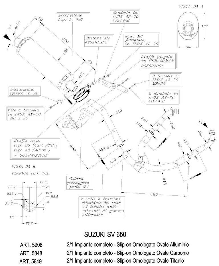

Hallo Martin,
messen brauchst nur ob beide gleich lang sind ansonsten alles hier. Wenn ich mich recht erinnere sind beide Krümmer gleich lang.

Besten Dank Gerhard, das erspart Arbeit :)
Die Krümmer sind gleich lang bis zum Hosenrohr, das habe ich schon mal mit einen Bindfaden gemessen, die Länge weiss ich aber nicht mehr.

Vom Krümmer Verlauf und den Maßen her sieht die ziemlich gut aus. Dagegen ist Mivv, Shark und Serie schon fast Schrott :wink:

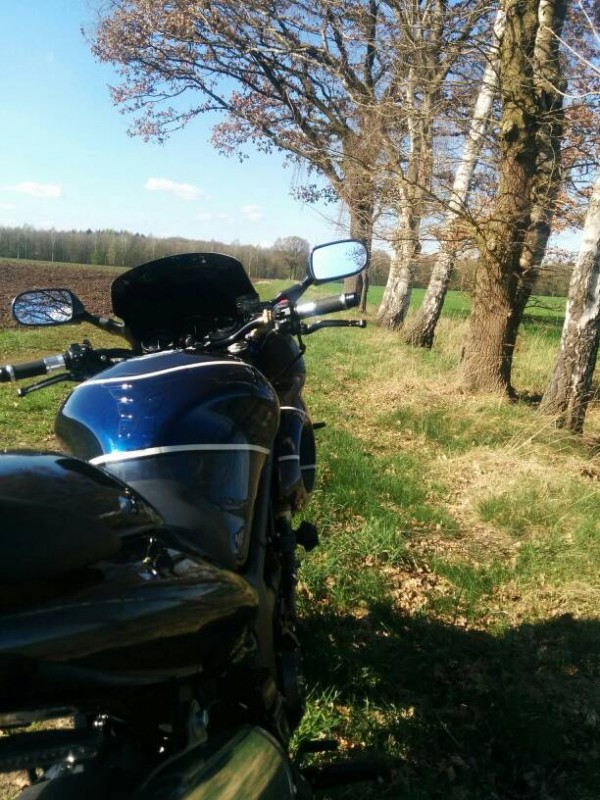

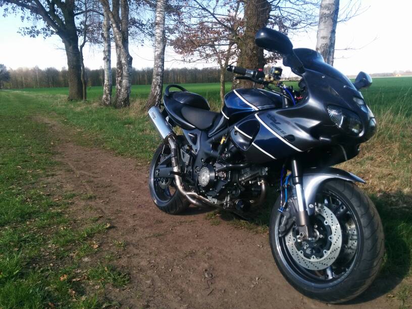

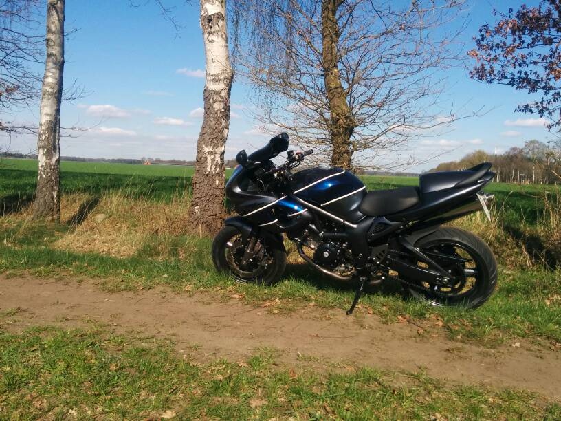

Beitrag von guzzistoni » 03.04.2017 21:44
Heute noch mal um das Dorf gecruist 8-)
