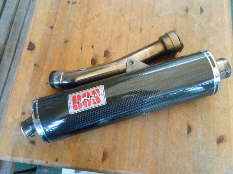

Ich werde in den nächsten Tagen versuchen einen BOS Carbon ESD anzupassen, der von einer R1 stammt.
Der ESD hat einen Einlass von 60mm! Der Krümmer der Leo Vince hat 50mm!
Das wird interessant :o
Bilder folgen.

das ist doch mit einem Reduzierring recht einfach zu machen. Anders rum wäre es schwieriger

Es gibt fertige Edelstahlmuffen für solche Reduzierungen, die lässt man anschweißen und fertig.

Beitrag von guzzistoni » 18.08.2017 13:10
So sieht das Zeug aus.
Jajaja, der ESD hat einige Schrammen, dafür war er nicht so teuer :roll:
BOS für Yamaha R1 Typ 2690

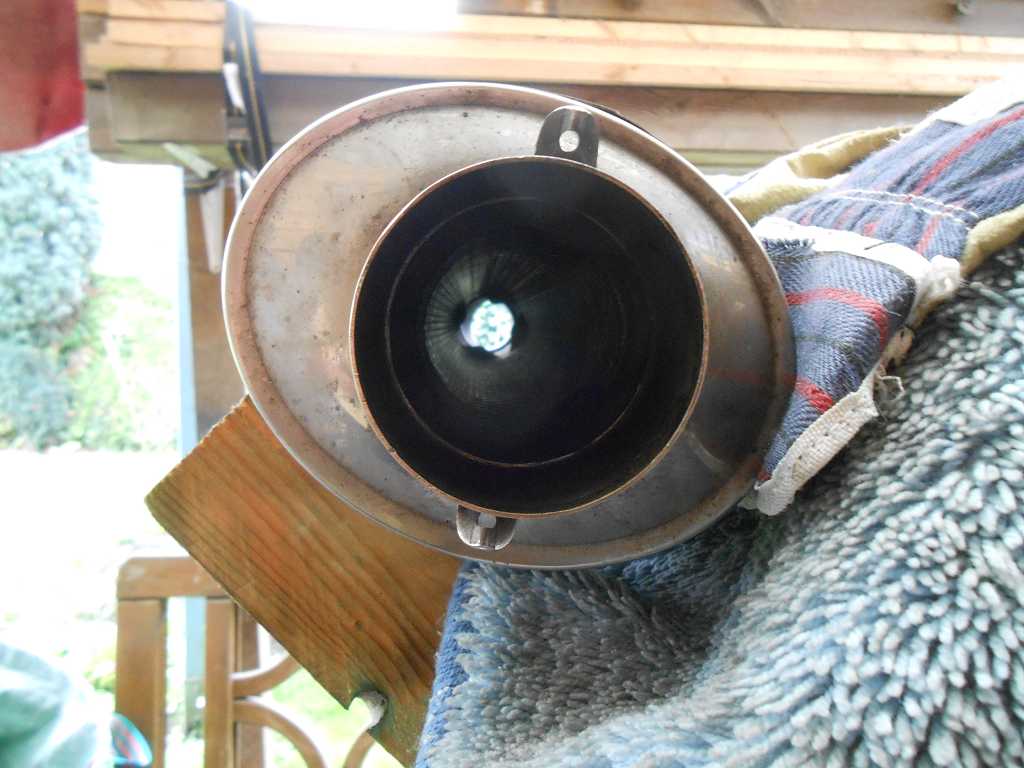

Durch diese hohle Gasse....
... ich erwarte noch eine weitere Lieferung.. :mrgreen:

Beim Bau eines neuen Verbindungsrohres solltest du versuchen, dass der Gasstrom ohne fiese Kanten vom Rohr in den Auspuff mündet. Das setzt natürlich auch vorraus, dass das Verbindungsrohr mit Formiergas geschweißt wurde und keine tiefen Wurzeln hat.

....sieht aus, wie n Fernrohr, durch das man in der verkehrten Richtung durchschaut.... :D

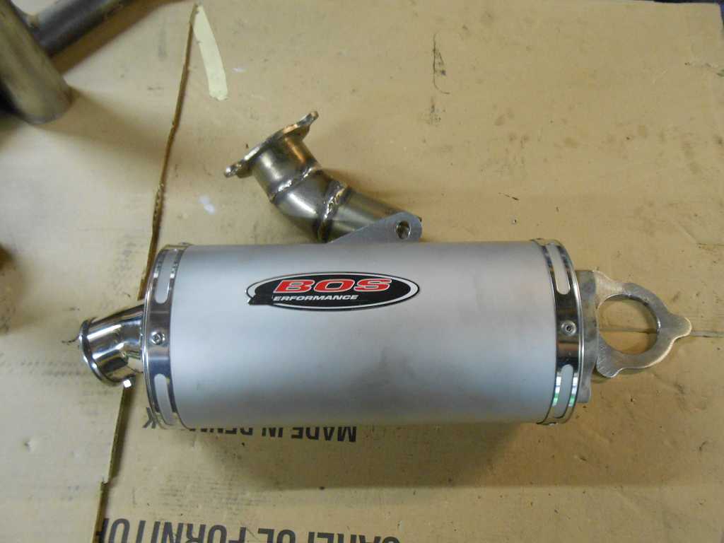

Beitrag von guzzistoni » 21.08.2017 20:06
Nachschub 8O

Da hat doch einer schon ein ganzes Stück abgesägt,oder ???

#2669
Beitrag von guzzistoni » 21.08.2017 23:25
..ach was, das gehört so ;)

Beitrag von Triple7 » 22.08.2017 6:37
Das is der BOS - Stonispeziale :lol:
Der muss so :mrgreen:
