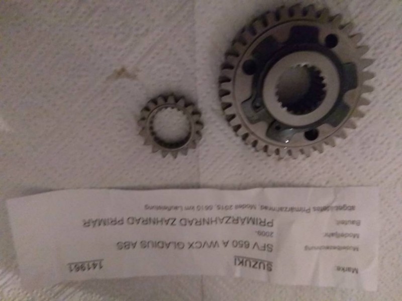

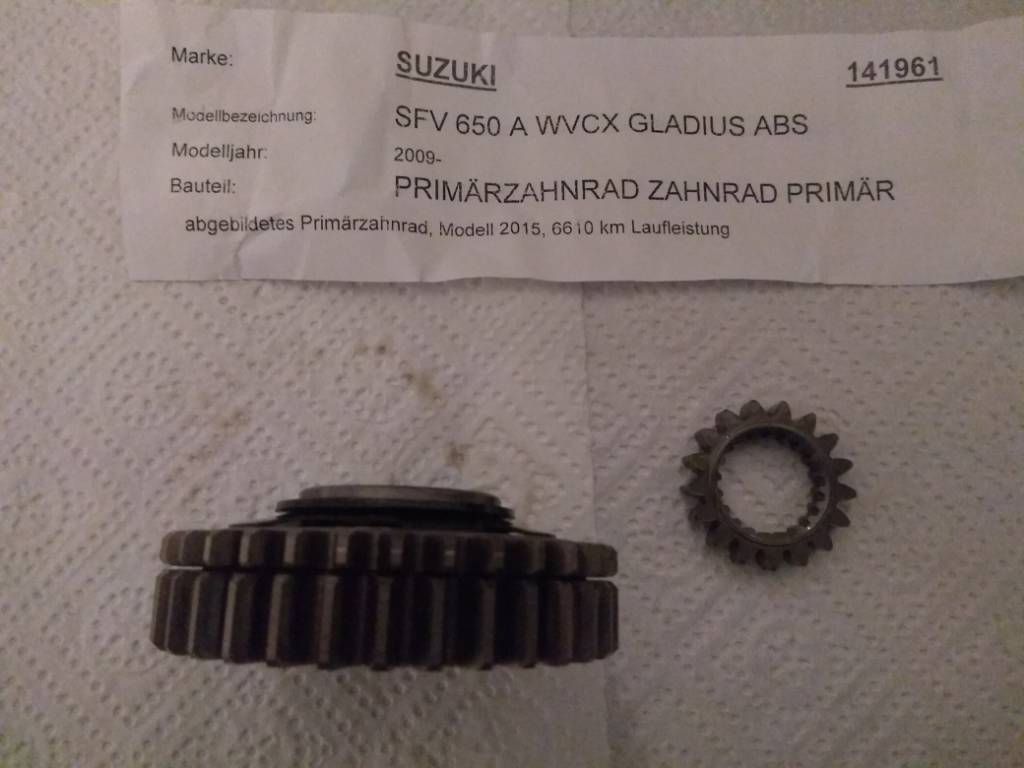

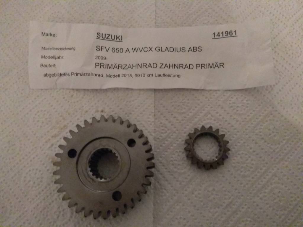

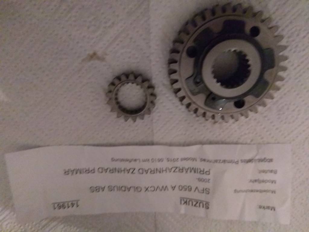

Ich bin dabei mir ein paar Teile zu besorgen:

Beitrag von hannes-neo » 10.02.2018 21:49
Cooolio
Beiträge: 8908
Re: guzzistoni's Knubbel * weiter geht's *
#2795
Beitrag von VOODOO » 10.02.2018 23:18
Und wozu dienen die Teile?
#2796
Beitrag von hannes-neo » 11.02.2018 1:56
Minimum 15NM mehr an der Kupplung. :twisted:
#2798
Beitrag von Kolbenrückholfeder » 11.02.2018 4:52
guzzistoni hat geschrieben:
hannes-neo hat geschrieben:Minimum 15NM mehr an der Kupplung. :twisted:
Mehr Drehmoment vielleicht ;-)
Nicht nur vielleicht, was früher ein Zahnrad transportieren musste, wird nun von zwei Zahnrädern bewerkstelligt ...... :mrgreen:
Der Nebeneffekt ist ein flüsterleiser Primärtrieb, Stoni´s Knubbel wird zukünftig fast nicht mehr zu hören sein.

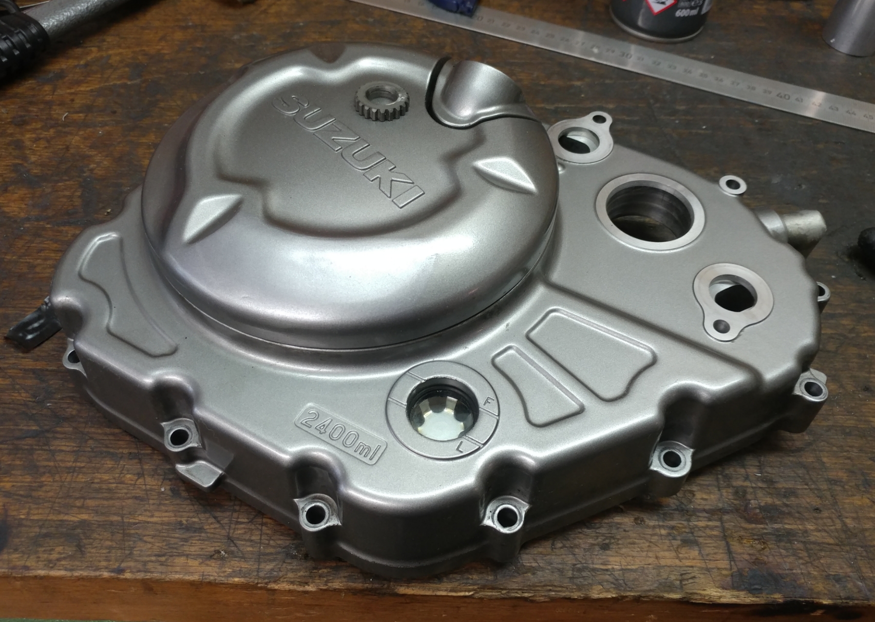

Beitrag von guzzistoni » 11.02.2018 11:47
Knut hat es auf den Punkt gebracht.
Ich habe noch günstig eine komplette Kupplung der Kante erstanden (danke Markus für den Hinweis).
Da der Seitendeckel nicht mehr passen wird, werde ich versuchen einen Seitendeckel der Gladius zu verwenden.
Ich werde dann berichten, wenn ich mit der Bastelei anfange.

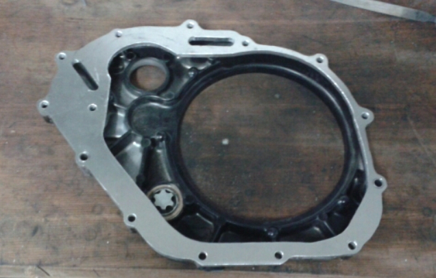

guzzistoni hat geschrieben:Dieter hat den Umbau auf das Gladius Primärritzel ja auch schon gemacht und darüber in seinem Thread berichtet.
ja. Ich hab aus 6mm Alu einen Distanzadapter gebaut
