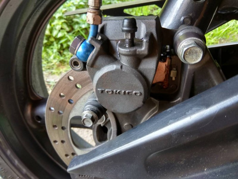

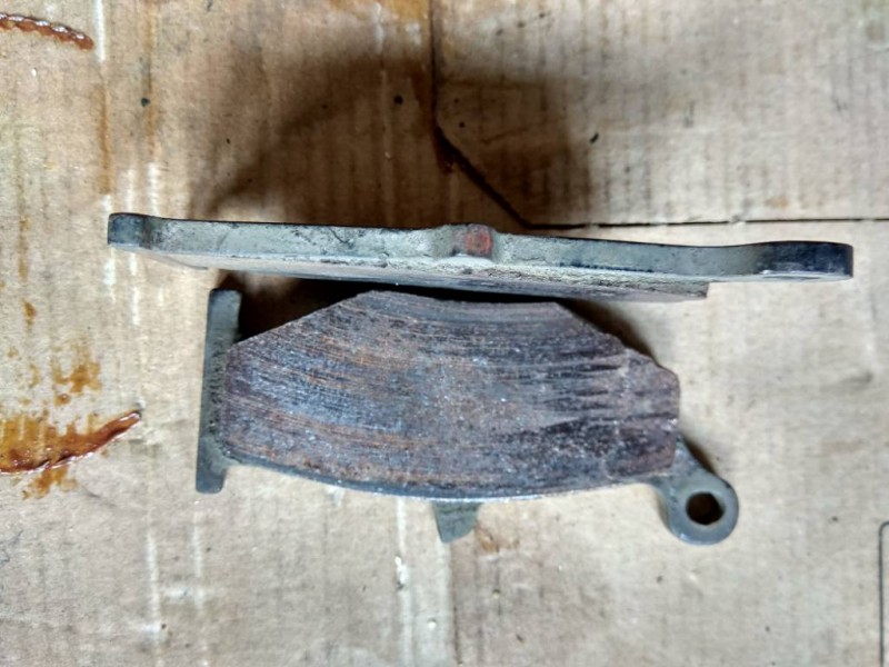

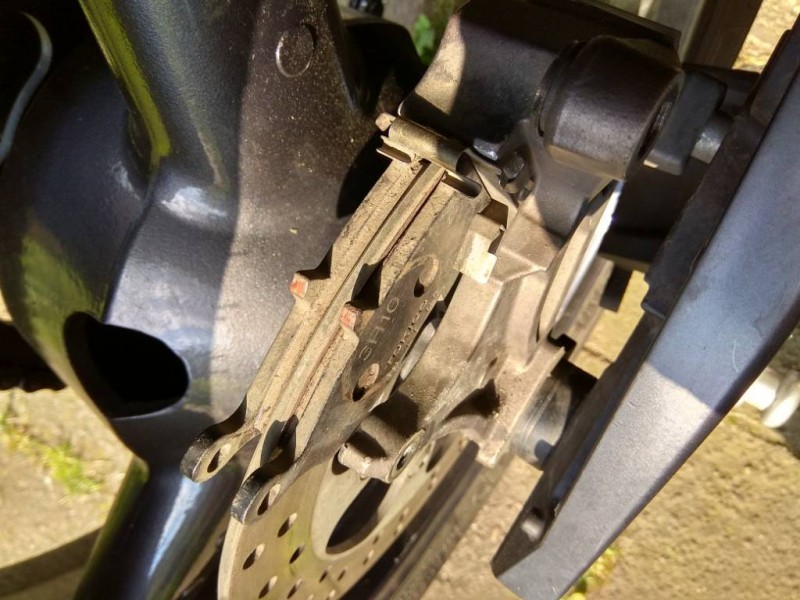

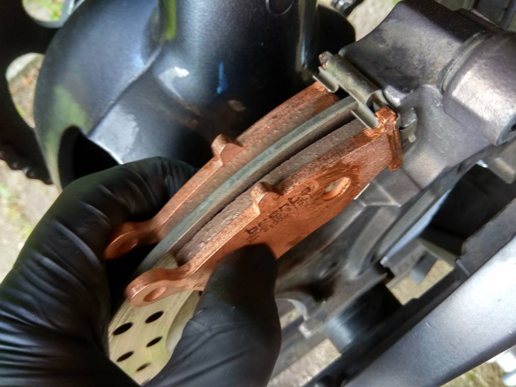

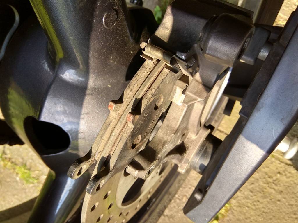

..da fahre ich doch am Dienstag in die die Tiefgarage auffer Maloooche und bremse seit einem halben Jahr erstmals wieder mit der Fussbremse --- Resultat: Hinterrad Bremse geht fest, habe es noch so gerade auf dem Moped-Stellplatz geschafft.
In der Mittagszeit habe ich den Sachverhalt geprüft: alles fest, mit lose zu kriegen. Also mit dem fantastischen Bordwerkzeug den Bremssattel gelöst, Bremsbeläge ausgebaut, alles zusammen gebaut und abends wieder zurück nach Hause.
Hier der Befund, ich sage mal " klarer Fall von Wartungsmangel" :-(

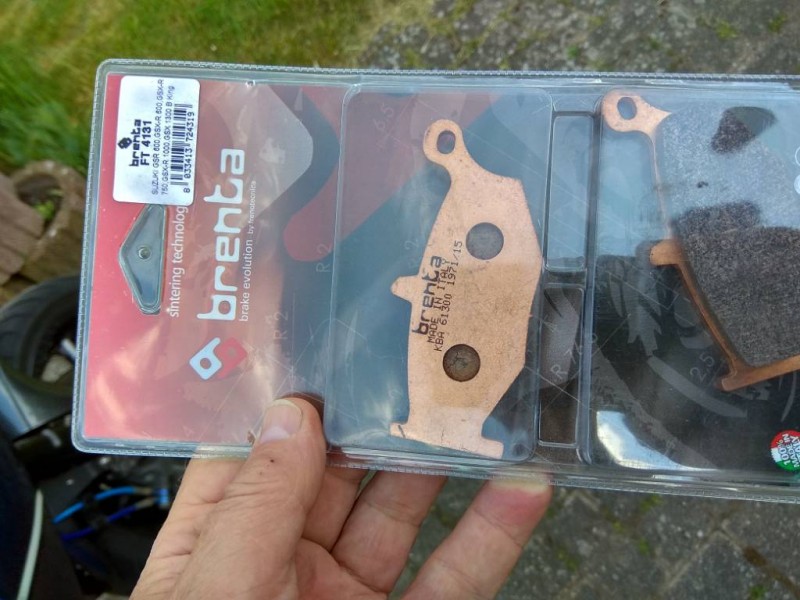

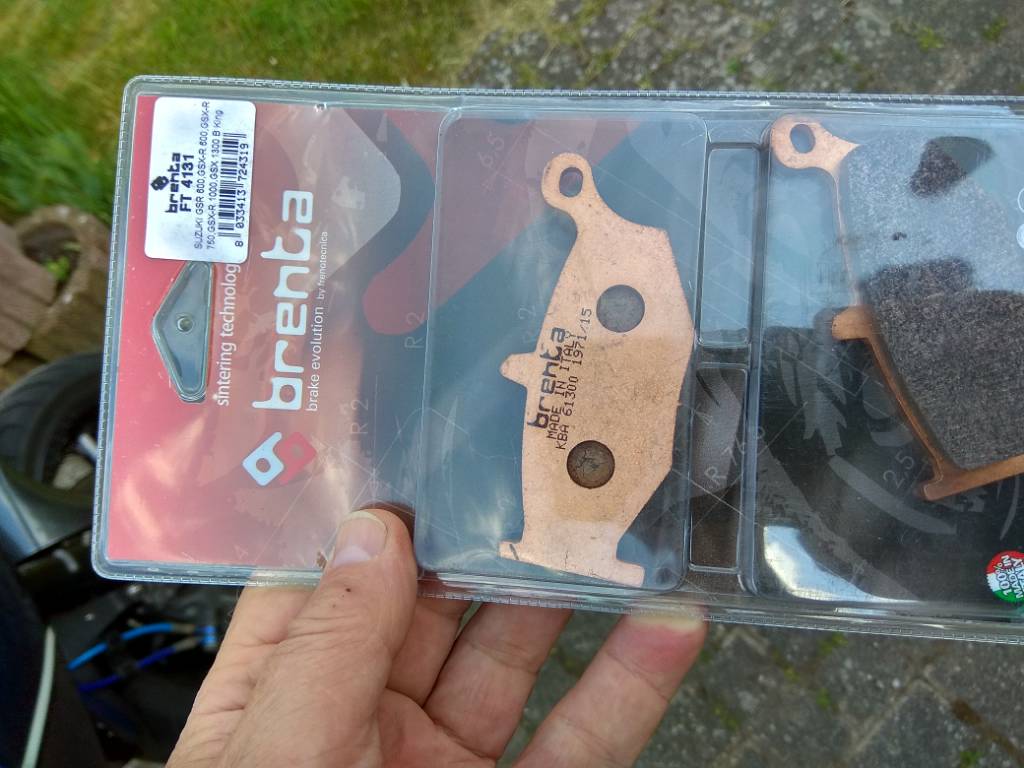

Ich habe dann Mal ganz tief in die Tasche gegriffen und in einen Satz Brenta Beläge investiert.
Alles wieder gängig gemacht und zusammen gebaut, und siehe da: es bremst wieder wie am ersten Tag.

Für halbjährliches Bremsen schon ein erstaunlicher Verschleiss. :mrgreen:

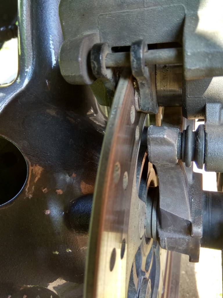

Martin du musst noch erwähnen das es den Dichtring verkantet hatte und somit der Kolben fest war?!
War das nicht so?
Achja: 'Wir machen hier kein' Pfusch, wir sind inne Innung!' :mrgreen:
Re: guzzistoni's Knubbel * weiter geht's *
#2828
Beitrag von guzzistoni » 27.05.2018 9:55
IMSword hat geschrieben:Martin du musst noch erwähnen das es den Dichtring verkantet hatte und somit der Kolben fest war?!
Der Staubring hatte sich zwischen den Kolben und das Gehäuse vom Bremssattel verklemmt.
Ich hätte das aber bei richtiger Inaugenscheinnahme erkennen können, dass die Bremsbeläge schon am Ende sind....
(die Beläge hatten dann doch schon etwa 50tsd km auf dem Buckel)

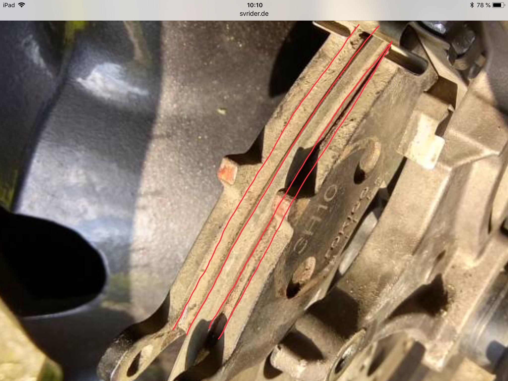

Beitrag von 2blue » 27.05.2018 10:19
Hallo Martin,

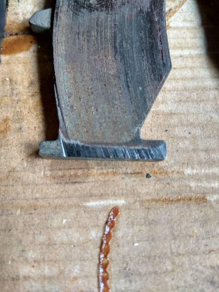

Beläge sind aber auch doof abgelaufen. Der hintere sieht schön parallel aus und der vordere total einseitig abgenutzt. Je nach dem von wo man schaut hat man ein ganz anders Bild vom Zustand.

Stimmt Gerhard, auf dem Bild# 172049 ist das deutlich zu sehen.
Das Gesamtkonstrukt der hinteren Schwimmsattelbremse hat etwas Spiel, ich denke dadurch verkanten sich die Bremsbeläge leicht wenn Druck ins System kommt. Ist eigentlich kein Problem, solange alles gängig ist.
