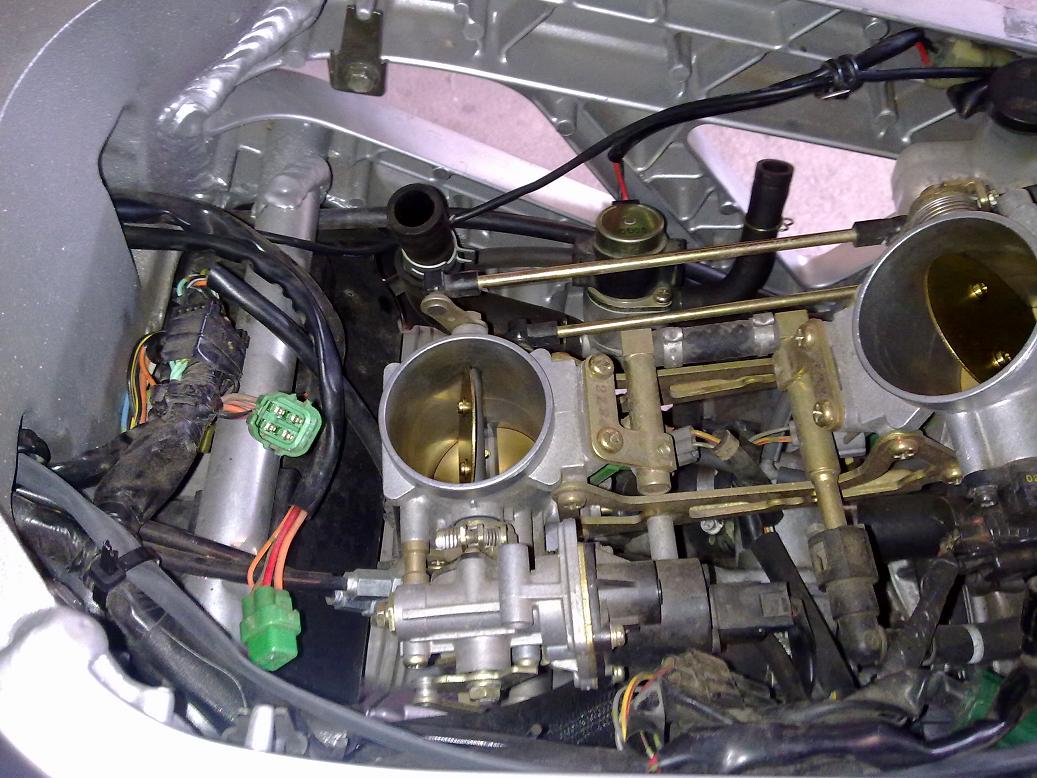

Und dann hab ich mich an den vermaledeiten Stecker anner Kanzel gemacht.
Allerdings auch Nur die Eine Leitung ... mit nem Lötverbinder verlängert, das ich besser dran komm und mit Posi-Lock verbunden.
Und alles funzt wieder wie es soll :D
Wenns mir mal in den Sinn komm tausch ich den Stecker mit dem schon bereitliegendem AMP aus
http://motogadget.com/media/catalog/pro ... _800_1.jpg
Wo ich schonmal dabei war, hab ich mir mal den Grünen Stecker angeschaut ...man weiß ja nie. Aber war alles in Butter

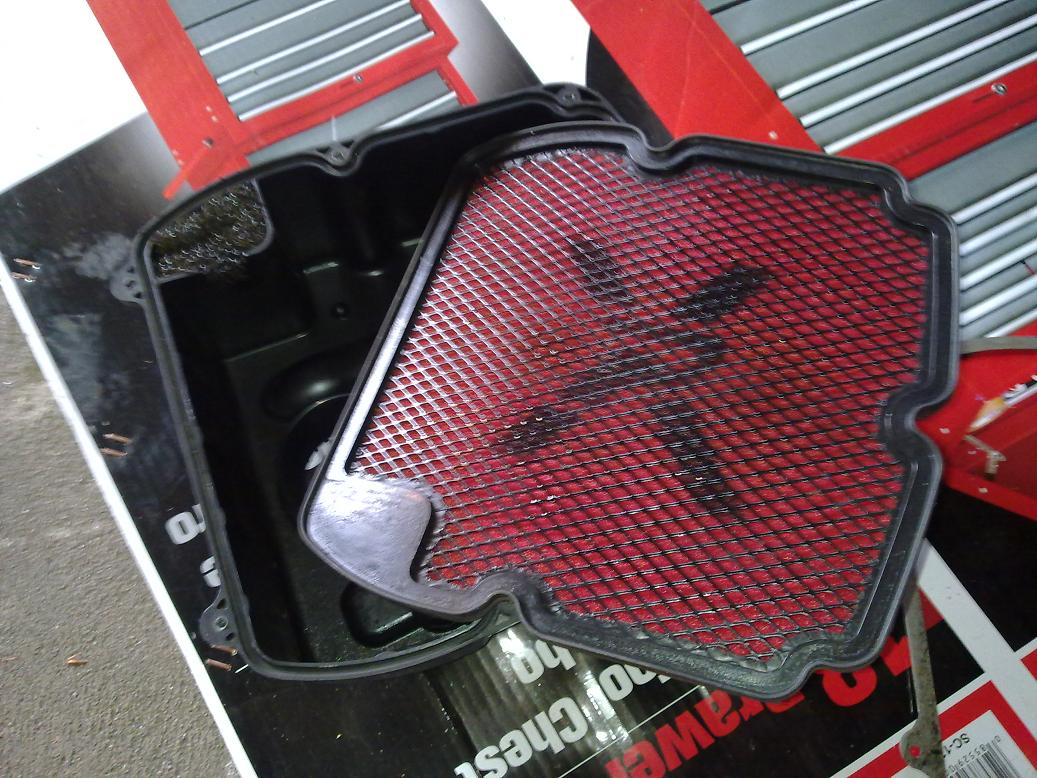

Und nebenbei noch den Luffi gereinigt
