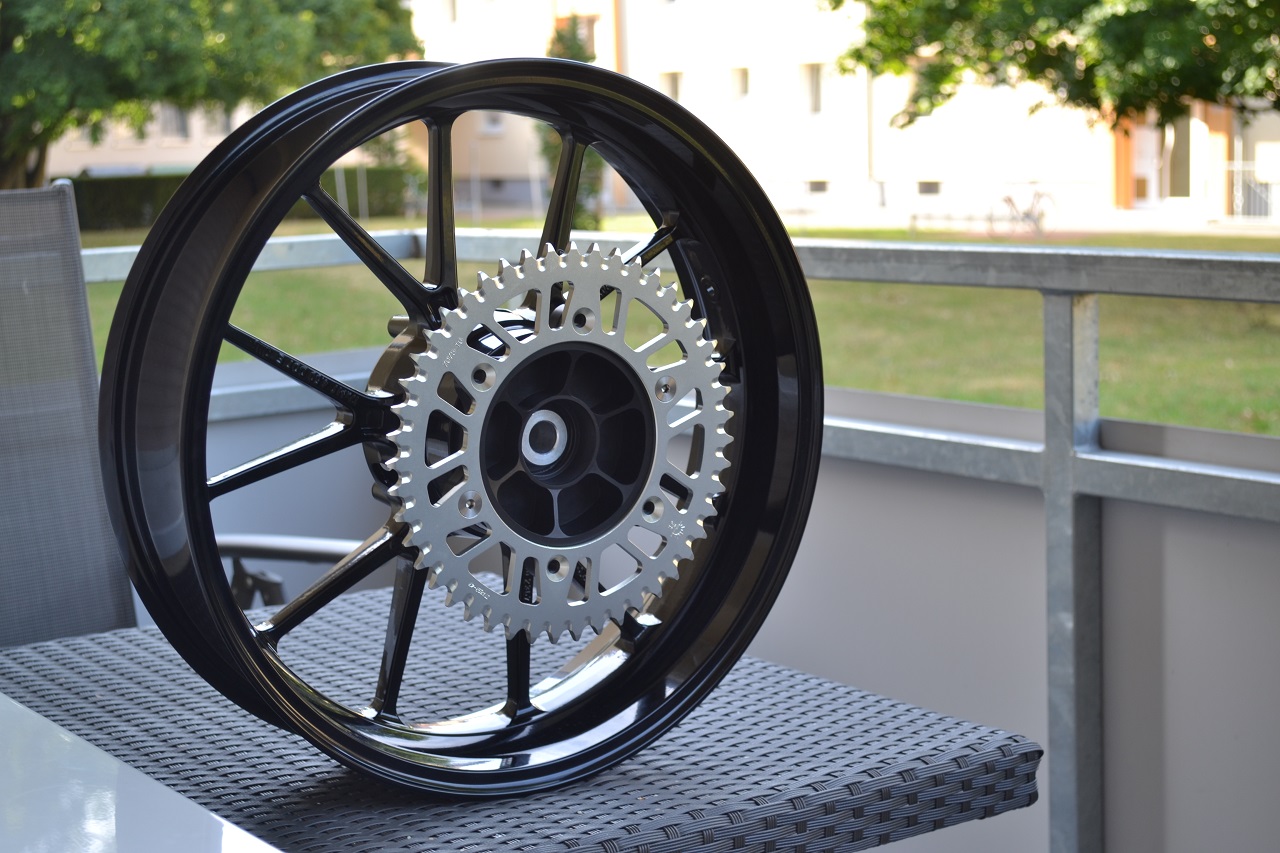

Beitrag von Biedi » 08.08.2015 21:51
Nein, mir ist Gott sei Dank nichts passiert.
Ich hatte mehr oder weniger keine Lust und vorallem keine Zeit zum Schrauben.
Bin von "Zuhause" ausgezogen und hab neben der Schichtarbeit noch eine berufliche Weiterbildung gemacht.
Im moment bin ich aber wieder voll infiziert und am Machen.
Falls noch Interesse besteht geht es hier in den nächsten 2 Wochen weiter.
Mal ein kleiner Vorgeschmack mit was es weiter geht
