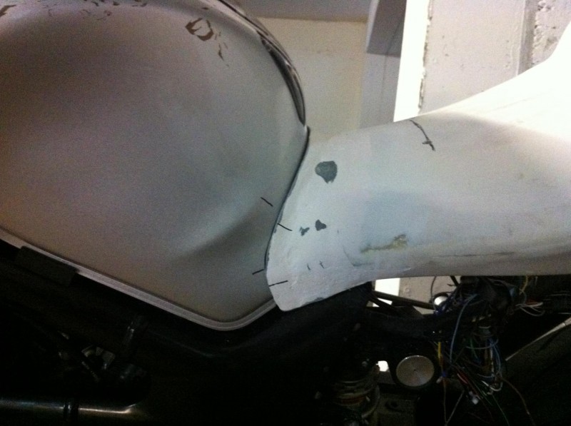

Wie zu erwarten:
Tankanschluss passt Bombe 8)
Grad no weng nachgeschliffen und nochmal ne Ladung Spachtel druff gehaun.
Später fertich schleifen un dann gehts an de Popokissn

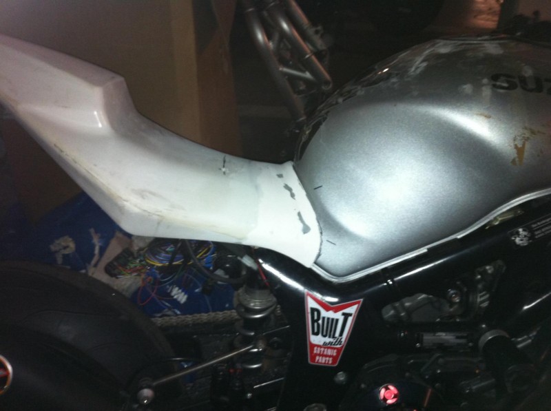

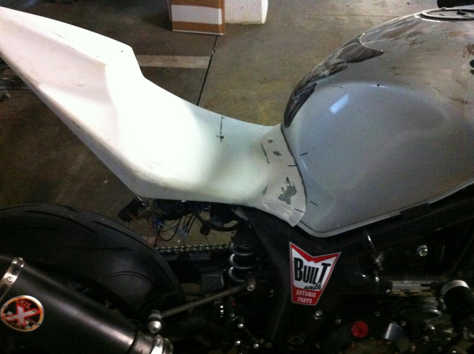

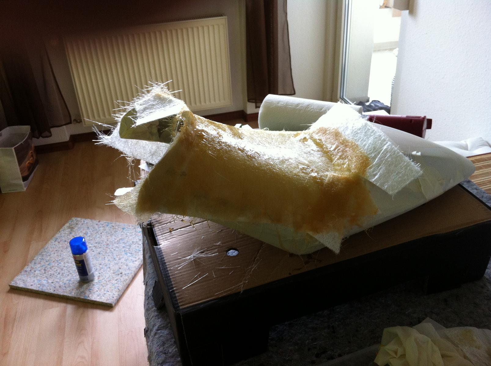

Beitrag von nepp » 08.03.2013 13:30
So, fertig gespachtelt etc.Jetzt passts perfekt

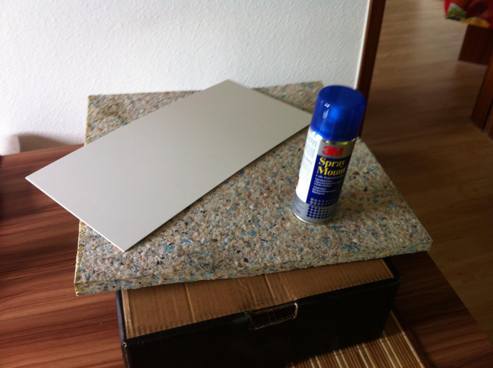

Material zum Polster machen hab Ich ja schon
Aber war zu geizig beim bestellen von dem Polysterol,
also wird die Grundplatte doch wieder aus Gfk(Musste das bilige Harz aus m Baumarkt nehmen,hoffe das wird was)
In dem Fall muss Ich erst warten bis es getrocknet ist bevor s Weitergeht :( hell

sieht top aus! aber möglicherweise haste später vielleicht Probleme mit dem Lack? weil aufgrund des engen Anschlusses sich das abscheuern könnte? oder haste dafür ne Lösung?

Beitrag von nepp » 08.03.2013 13:41
Soweit hat Ich noch gar nicht gedacht :( hell
Denk aber nicht das sich da soviel bewegt/scheuert.Der Höcker wird auf der Sitzfläche verschraubt und hinten am Rahmen einmal.
Ansonsten werd Ichs sehn.
An meiner Originalverkleidung waren auch SCheuerspuren unter der Sitzbank.
Vlt so ne Transparente Folie aufkleben????
Aber Danke für den Tipp

Beitrag von guzzistoni » 08.03.2013 13:57
Soulrebel hat geschrieben:sieht top aus! aber möglicherweise haste später vielleicht Probleme mit dem Lack? weil aufgrund des engen Anschlusses sich das abscheuern könnte? oder haste dafür ne Lösung?
Da hat der soul aber sehr Recht :!: :!: :!:
Das darf nicht aufliegen -- wenn Du drauf sitzt, auch den Sitzbezug bedenken, sofern der um die Kante geht.
Zur Sicherheit würde ich später an die Stellen am Tank Elefantenhaut draufkleben, das transparente Zeugs. Das GFK hat Dir Ruck Zuck den LacK weggeschubbert :!:

Beitrag von nepp » 08.03.2013 14:43
Wahrscheinlich kleb Ich so ne Tankschutzfolie drauf.Bündig mim Gfk.
Da das Polster ja noch aufträgt,sieht man das ja dann eh nicht.Oder Ich setz den Höcker einfach 1-2 mm zurück.

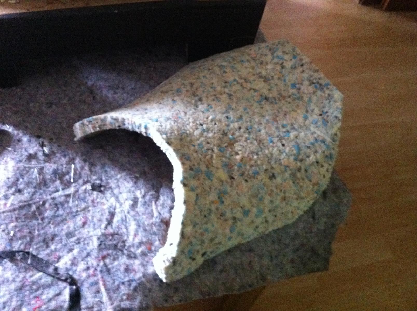

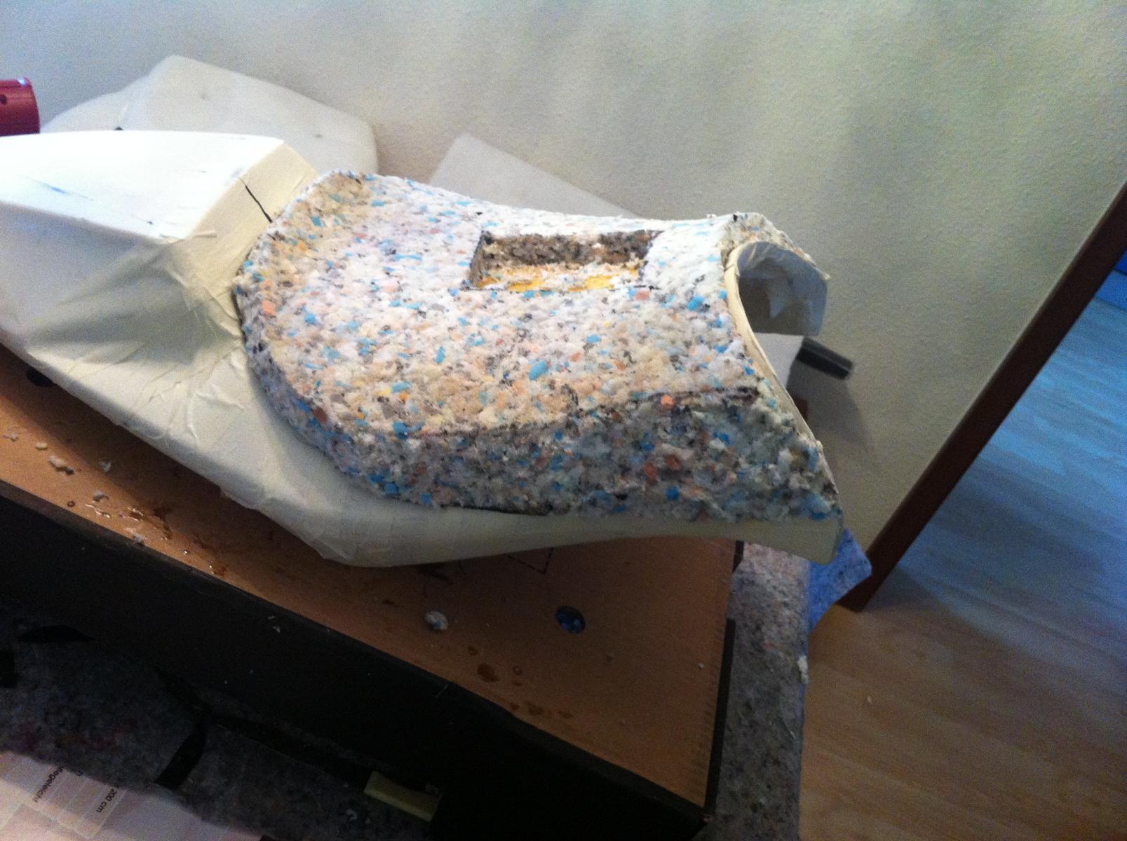

Beitrag von nepp » 09.03.2013 17:03
So, der Schaumstoff ist auf die Platte geklebt.
Hat zwei Anläufe gebraucht.Der erste mit Sprühkleber hat nichts gehalten.
Also nochmal alles mit epoxidharz verklebt.
Anschliessend grob zurechtgeschnitten
Wofür das Loch in der Sitzfläche???Na Beständigkeit nich meine Stärke ist,hatte Ich nen Geistesblitz zum Thema Befestigung.
Natürlich als der Schaumstoff schon verklebt war :mrgreen:

Beitrag von bios31 » 09.03.2013 17:37
ahh... dachte das loch ist für die eier ;) bier
