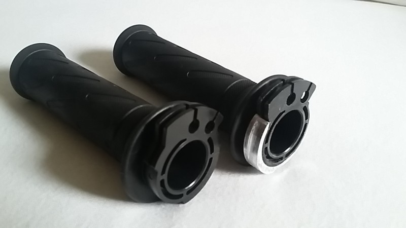

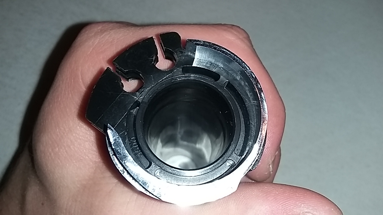

Nachedem ich mich, zusammen mit meinem Vater, an einem Kurzhubgriff mithilfe der Louis-Gasgriffhülse versucht habe und es letztendlich nicht geklappt hatte, hab ich mich weiter nach anderen Möglichkeiten umgesehen.
Letztendlich bin ich hier fündig geworden. Dort werden verschiedene CNC gefräste Kurzhubgriff-Einsätze aus Alu angeboten. Leider allerdings keinen für die SV
Nachdem ich mich ein bisschen erkundigt habe, hab' ich mich dann entschlossen den Kurzhubeinsatz für die Gixxer zu bestellen (K5). Dieser passt vom Innendurchmesser auf den Gasgriff der SV, jedoch hat die Gixxer keinen Rand für die Führung der Gaszüge.

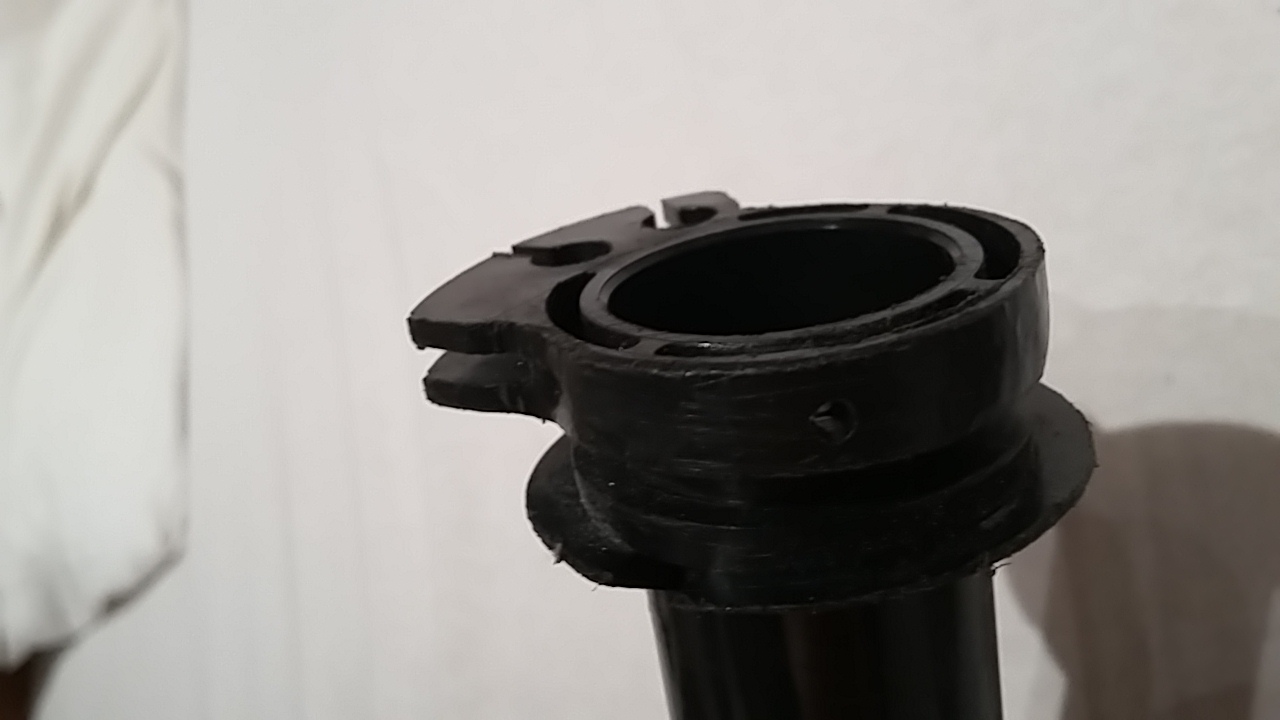

Die Gasdrehhülse der SV hab' ich dann mit Hilfe von meinem Vater abgefräst, sodass der Aufastz der Gixxer drauf passt.

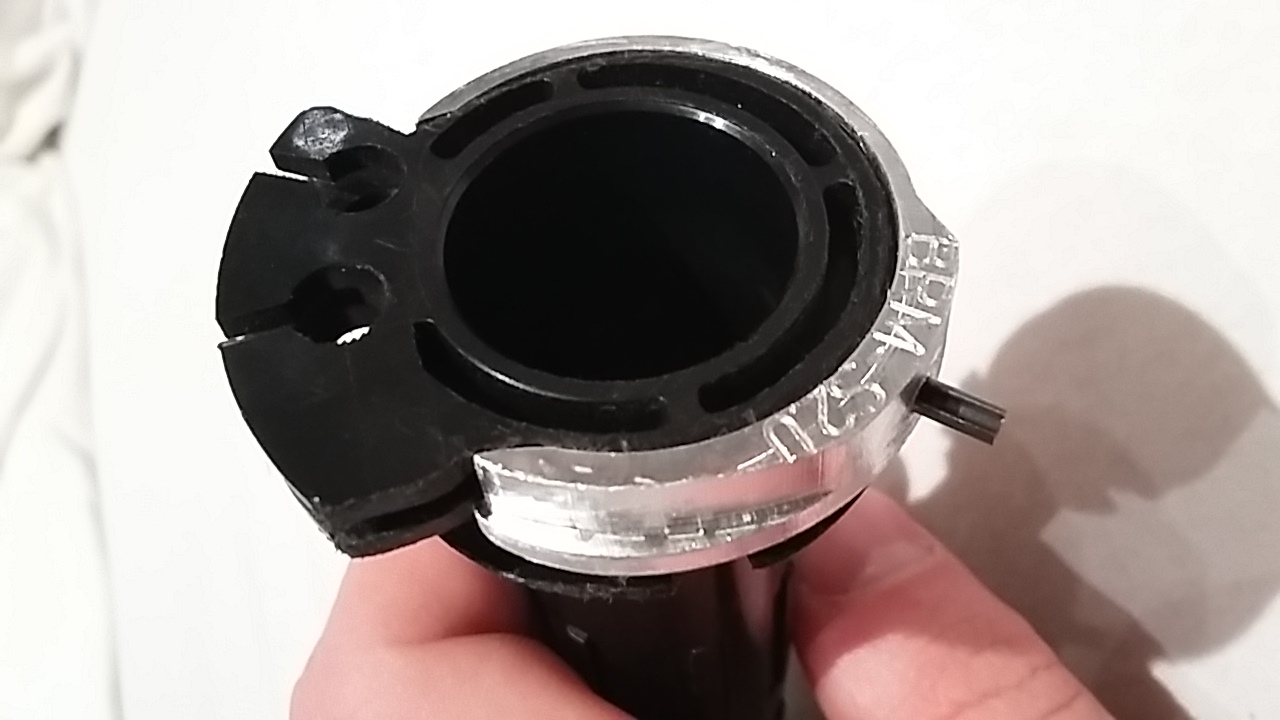

Der Aufsatz wurde dann auf die Gasdrehhülse geklebt und zusätzlich verstiftet, um sicher zu gehen, dass sich da nichts mehr bewegt.

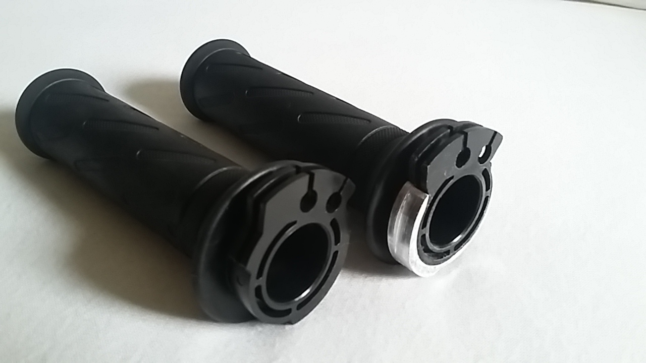

Der Kurzhubeinsatz hat an der dicksten Stelle einen Außendurchmesser von 42mm und hat eine ausreichende Führung für die beiden Züge.
Der Einbau an sich, war eigentlich garkein Problem mehr. Das Alugehäuse des Gasgriffs muss, hingegen der Aussage in der Einbauanleitung auf der Schwabenmax-Seite, nicht bearbeitet werden. Der Gasgriff passt auch mit Aluaufsatz ins Gehäuse rein. Lediglich die beiden Hülsen, welche die Gaszüge führen, wurden um ein zwei Millimeter mit einer Feile angeschrägt, damit sie nicht schleifen.
Ansonsten nur das Gehäuse wieder anbauen und die Gaszüge neu einstellen. Fertig

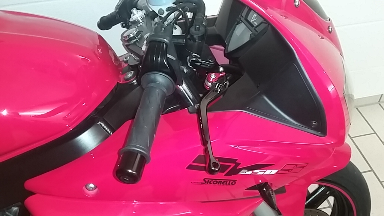

Also ab zur Probefahrt: Anfahren war wie immer. Doch dann auf der Landstraße bisschen weiter am Gas gedreht und .... wooooah
Fühlt sich an wie 5-10 PS mehr.. nice!
Durch die Rapenartige ausführung des Einsatzes, ist Anfahren und die ersten paar Grad Handgelenksumdrehungen nahezu gleich, wie der originale Gasgriff. Danach ist die größere Übersetzung jedoch deutlich zu spüren. Hängt deutlich agiler am Gas und vorallem: Man kann ohne umzugreifen, mit einer noch angenehmen Beugung des Handgelenks vollgas geben!
Alles in allem ist diese Lösung sehr solide. Wo ich bei der Louis-Hülse schon von Beginn Bedenken hatte, etrwarte ich, dass es mit dieser Lösung auch nach paar hundert Kilometer keine Probleme geben wird.
Man kann sowohl die Originalgasdrehhülse verwenden (und bearbeiten). Das Alugehäuse ist original verwendbar und die Führungshülsen müssen nur leicht bearbeitet werden. Daher ist es von außen absolut unsichtbar und doch mit ner sehr geilen Wirkung
Nebenbei noch: Die neuen V-Trec Hebel wurden auch montiert und sehen spitze aus

Schöne Sache. Bedenke, dass du jetzt im Drehbereich der Typennummer keine Linerare Drosselklappenöffnung mehr hast. Da kann unter Umständen die Art und Weise, sprich Charakteristik der Drosselklappenänderung beim Gasaufziehen sich ändern.
- Arminator650
- Beiträge: 6940
- Wohnort: WN
Re: Arminators kleiner roter Flitzer ;)
Ja genau. Wie ich im zweiten Teil geschrieben habe ist es genau so, wie du sagst.hannes-neo hat geschrieben:Schöne Sache. Bedenke, dass du jetzt im Drehbereich der Typennummer keine Linerare Drosselklappenöffnung mehr hast. Da kann unter Umständen die Art und Weise, sprich Charakteristik der Drosselklappenänderung beim Gasaufziehen sich ändern.
Aber nicht nachteilig sondern eher vorteilhaft
