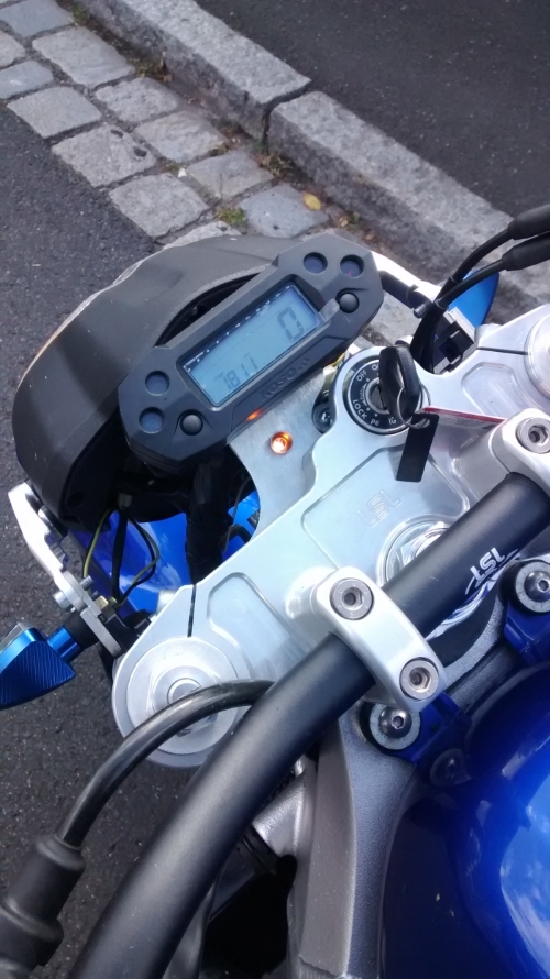

Wieder ein Stück weiter!
Endlich hat der Tacho eine Halterung, leider hab ich das mit den Bildern verkackt, in der Tiefgarage is einfach zu wenig Licht :mrgreen:
Wird die Tage noch editiert :P
Der Halter besteht im endeffekt aus einem 3mm Alublech. In Form gebracht, zwei Löcher durch und mit dem Lenkerschloss von unten an der Gabelbrücke verschraubt.
Da auf dem Halter noch mehr als genung Platz war hab ich den Reflektor für die Reserve LED auch gleich mit eingesetzt.
Das einzige Problem das mich jetzt noch ein wenig belastet... Das Lenkerschloss schließt nichtmehr :x
Ich habs mir zwar noch nciht genau angesehn, aber ich schätz einfach das der Bolzen jetzt am Rahmen angeht, weil das Schloss tiefer sitzt.
Ich geh davon aus das es damit getan ist, dass ich die Abstandsbuchsen vom Schloss um die Blechdicke einkürze und dann sollt das ganze wieder flutschen :mrgreen:

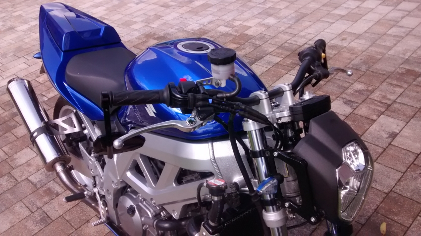

So der Aktuelle Stand:
Zur Tankelektronik:
Besten dank an die Jungs von der "Elektronikentwicklung"!!! (http://www.svrider.de/Forum/viewtopic.p ... e&start=90)
Auf der Werkbank hat das ganze blendend funktioniert, wenns jetz noch auf Tour klappt bin ich mehr als zufrieden! :D
Die Tankelektronik
Bis die Tage ;) bier

Nicht dass ich jetzt da Mist erzähle, aber die K6 hat beide Widerstände hinten am Heckrahmen. Somit brauchts die nicht. Wie siehts mit deiner K3 aus?

Ich hab ne K4, die hat nur einen NTC im Tank. :wink:
Wie meinste des mit den beiden Widerständen im Heck?
-------> Booze, Broads and Beelzebub <-------

Durch die zwei Tanksensoren hat Suzuki die beiden erforderlichen 82Ohm Widerstände nicht im Tacho, sondern extern am Kabelbaum eingebaut

Ah, okay! Bei der K4 scheint das wohl nicht der Fall zu sein.

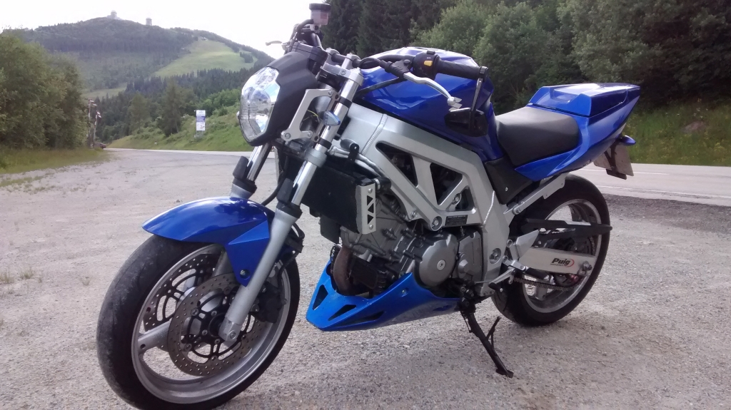

Ein kleiner Ausritt zum Arber :mrgreen:

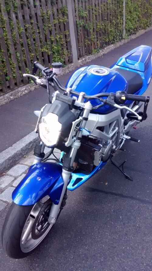

Beitrag von Fliegenkiller » 09.08.2016 12:00
hübsch,
gewisse ähnlichkeiten zu meiner sind ja nicht zu übersehen, lenker, spiegel und bugspoiler :mrgreen:
ich würde das lampengehäuse noch in yc2 lackieren und eventuell auch die kühlerverkleidung in schwarz.
grüße ;) bier

Stimmt wohl, die Spiegel und der Lenker haben mir von dem was am Markt is am besten gefallen :D
Der Bugspoiler ist glaube ich vom Vorbesitzer zugekauft worden, da passt der lack auch nicht so 100%ig.
Allgemein braucht die Maschine eine Lackaufbereitung...
