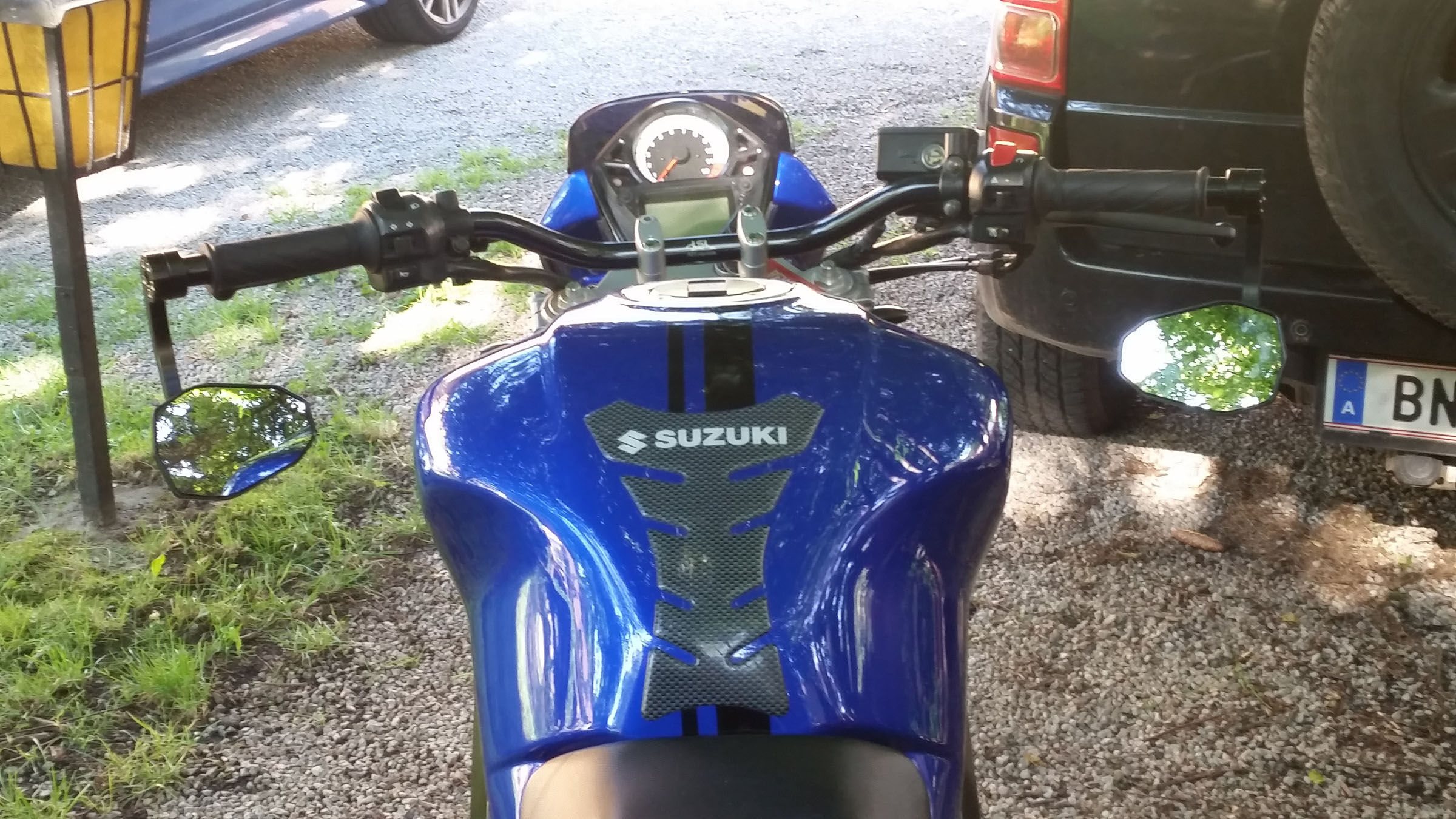

so leute hier gibts auch mal wieder was neues.
hab mich jetzt doch für den klassiker unter den spiegeln entschieden.
finde die highsider sorgen ein bisschen mehr den cafe racer-look.
jetzt habe ich aber eine frage an alle lenkerendenspiegel besitzer. wie habt ihr das mir der (alten) spiegelhalterung gelöst, einfach gelassen?
mir gefällt die optik mit den spiegels sehr gut, die sicht nach hinten war einwenig zum einstellen bis es gepasst hat aber jetzt bin ich damit sehr zufrieden.
grüße.

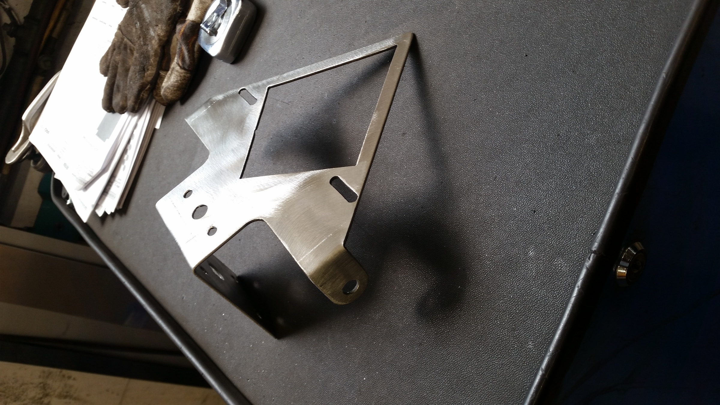

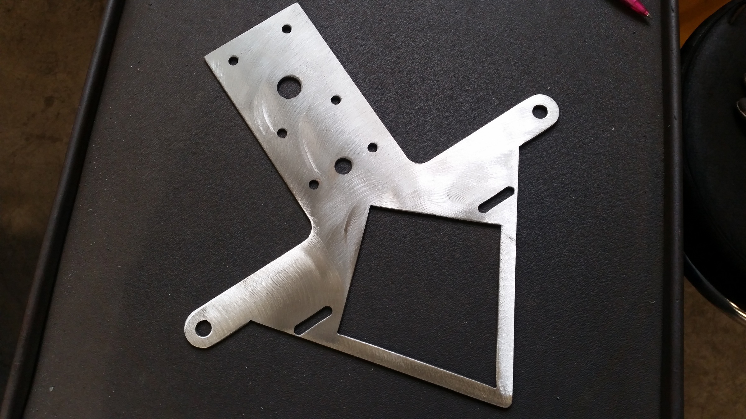

da unser meister im urlaub ist und sich auch die urlaubszeit bemerkbar macht, hab ich mal ein wenig gezeichnet und gebastelt um für meinen geplanten winterumbau langsam alles vorzubereiten. (ja ich weiß der winkel von 90 grad ist zuviel, hab ich schon ausgebssert )
material is 2mm edelstahl mitlerweile auch schon grundiert und in schwarze farbe getaucht.
zum abschluss hab ich noch ein foto von der abendrunde heute, gruß und schönen abend noch...

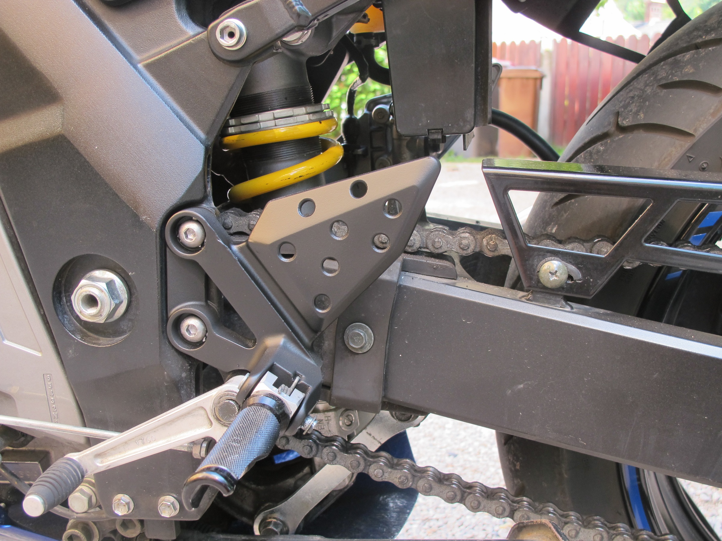

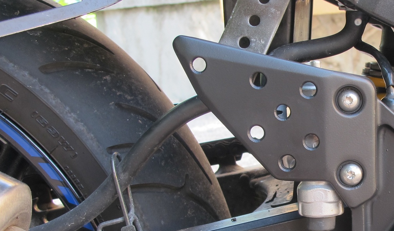

ja ich weiß ich habe getippt das die nächsten änderungen erst in der winterpause stattfinden, aber was soll ich euch sagen? es geht halt doch nicht so ganz ohne schrauben
diesesmal zeige ich euch meine eigens modifizierte originale sv fußrastenanlage in sportlicher- oder weils gleich viel besser und schneller klingt "racing optik"
dazu benötigt ist nix ausser handwerkliches geschick, das passende werkzeug zur demontage, eine ständerbohrmaschine mit passenden bohrern und einen senker zum entgraten und um die bohrungen leicht anzufasen. ja ein kleiner maschinenschraubstock erleichtert die arbeit an der bohrmaschine
für die passende optik wurde das ganze dann noch entfettet, grundiert und in seidenmatte schwarze farbe getaucht. ( übern winter werden sie dann schwarz gepulvert)
bei weiteren fragen zu dem kurzem projekt zwischendurch einfach mich anschreiben ich gebe euch dann gerne tipps auf was zu achten ist um euren fußrasten eine schnelle optik zu verpassen
so jetzt will ich euch nicht länger foltern und lass die bilder sprechen.....

Das sieht doch gut aus. Kleiner Aufwand, große Wirkung.
Gleich mal elstern.

Um das elstern einwenig zu erleichtern, bohrer 8.5mm und teilung ist 15mm dann geht sich das recht gut aus mit der mutter auf der rechten seite. Links ist ja easy nur rechts war ein wenig herausfordernd bis ich die abstände hatte damit es auch optisch was gleich schaut

mach den Halter rechts hinter der Abdeckung noch weg (hat eh keine Funktion!) und du hast gleich noch ein paar Gramm dazu gespart ...

Das hab ich mich nicht getraut, aber jetzt wo du es sagst,Wiederholungstäter hat geschrieben:mach den Halter rechts hinter der Abdeckung noch weg (hat eh keine Funktion!) und du hast gleich noch ein paar Gramm dazu gespart ...
Gruß vom W.
Vielleicht mach ich das noch bevor es zum pulvern geht.

Die Bohrungen sind nicht symmetrisch oda täuscht mich mein Auge?
Sieht aba garnet schlecht aus
Wir müssen uns mal auf ne Ausfahrt treffen.

Ja stimmt, nicht 100% symetrisch, hab mich da einwenig auch an den winkeln der fersenschutzplatten usw orientiert.
Freut mich das es euch auch gefällt, dürft ihr natürlich auch elstern, hab mir auch schon viele ideen aus dem forum geholt.
