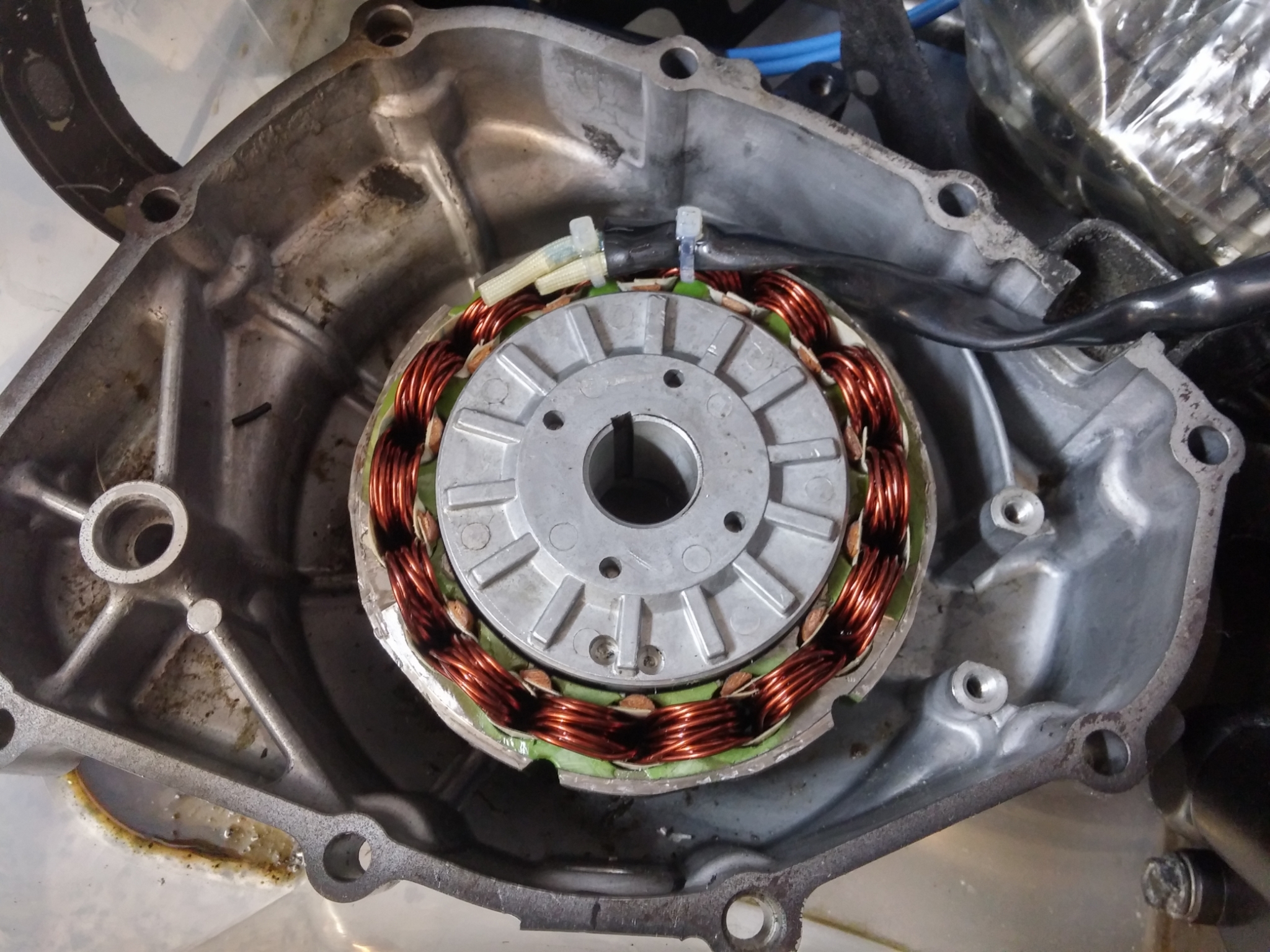

Mann nehme einen Klumpen Aluminium und spannt ihn in die Drehbank
Dann Nudelt man ein Loch von vorher festgelegter grösse rein
Anschliessend Spannt man das ganze andersrum ein und Nudelt da so lange drinn rum bis der Keller voller späne ist :lol:
Das ganze schaut dann so aus
Zuletzt geändert von Beta-Zonk am 25.04.2018 21:20, insgesamt 1-mal geändert.
Re: Auspuff Basteln und kleinkram
#42
Beitrag von hannes-neo » 31.07.2017 23:15
Und fertig ist der Rohling für nen OEM style Lima Rotor.
Du bist doch ne geile Sau ;) bier

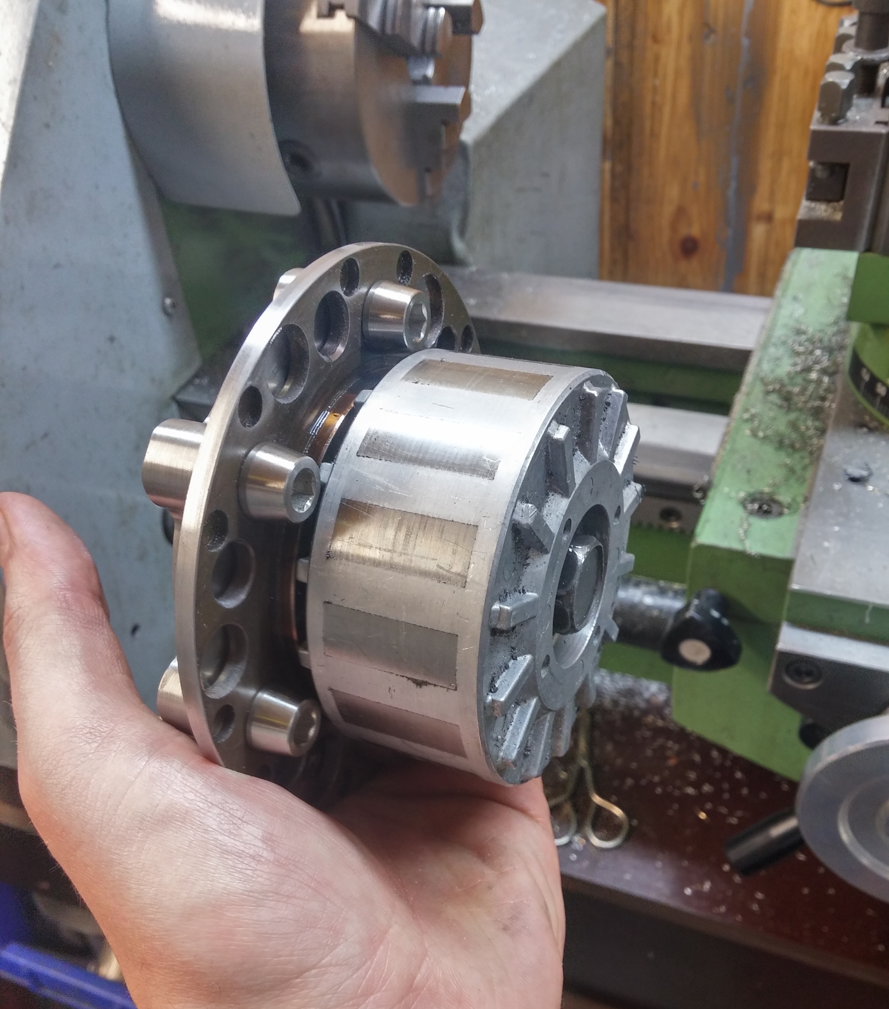

Beitrag von Beta-Zonk » 31.07.2017 23:53
:lol:
Das näxte Teil ist ein Zerballerter Kante-Rotor
Alles von dem man meint es nicht mehr zu brauchen wird entfernt; schaut dann so aus
Ein paar Löcher kommen noch rein und dann kann mans zusammenschrauben
Und ruckedizuck hat mein einen Wunderschönen..........
Aschenbecher :mrgreen:
Fast die ganze Arbeit hätt ich mir Sparen können da es gar nicht Notwendig ist einen Schüsselförmigen Rotor zu drehen,
die höhe/Tiefe des Rotors wäre eh noch auf das Endgültige Maß runtergedreht worden.
Aber das eine Flache Scheibe auch gereicht hätte........... :( hell
hätt ich bestimmt gemerkt, wenn ich da mal richtig hingeguckt hätte :( idiot
Nun gut, dann lass ich mir bei gelegenheit halt ein Triggerrad auslasern :wink:

Beitrag von Knubbler » 01.08.2017 7:44
Ich fühle mit Dir. Auf so einer kleinen Drehbank viel Material ausdrehen dauert eeeeeewig. Das ging in meiner letzten Firma mit der großen gefühlt mit zehnfacher Geschwindigkeit. Umso ärgerlicher wenn die Sinn Frage dann erst im Nachhinein geklärt wird :wink:
Aber das passiert wohl jedem mal, der selbst Hand anlegt.
